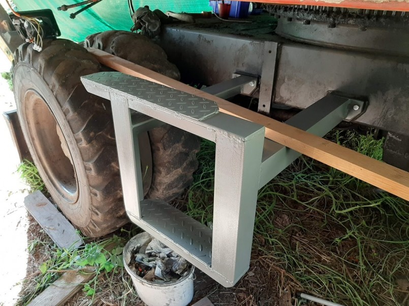

habe auch mal wieder einen kleinen (Miss)Erfolg zu vermelden. Habe ein Replika des Aufstiegs ohne Originalteil bzw Maße zu haben angefertigt.
für einen Elektriker denke ich erstmal ganz passabel. Leider hat der orientierungslose Elektriker (ich) verpeilt dass das Fahrwerk vom Bagger konisch ist. Muss die Flex nochmals ran um den Denkfehler auszubügeln.

Aber er sieht doch schonmal gut aus :!: :!:

sieht doch gut aus.
Ich möchte behaupten das das den meisten ohne direkten vergleich nicht auffallen würde.
Wenn,aber, ja wenn da nicht der eigene Kopf wär der einem sagt, so geht das nicht.

... oder man sucht sich einen guten Grund zu behaupten, das wäre Absicht ... :D

danke für aufmunternden Worte. Da der Oberwagen dummerweise schräg steht ist es mir auch erst aufgefallen als ich zufälligerweise über die Flucht von Vorder- und Hinterräder geschaut hatte. Wenn ich den Aufstieg von der anderen Seite nachbaue werde ich hoffentlich genauer hinschauen.
