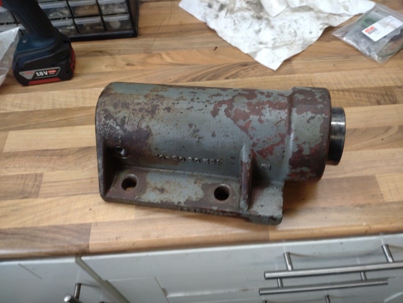

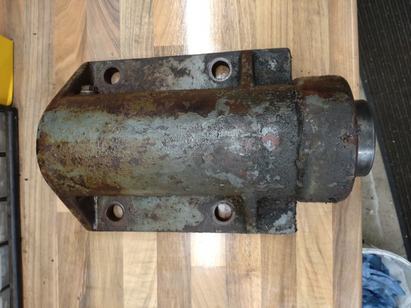

So Stempel Nummer 2 ist auch soweit.
Ich habe mich erstmal dagegen entschieden jetzt jedes Teil einzeln zu lackieren, solange sie nicht vom Rost zerfressen werden.
Wenn es gut läuft wird dann am Ende einmal im großen Stil Lack und Grundierung gekauft und dann in einem durchgezogen.
Die Unebenheiten auf den Kolben waren, wie schon beim ersten Stempel, nur so grade eben ertastbar. Daher gehe ich doch das Risiko mal ein, diese weiter zu verwenden.
An den inneren, einst grünen Dichtungen, standen die Dichtlippen überhaupt nicht mehr hervor. Daher bin ich Mal optimistisch dass sie nun auch wieder das Öl halten.
Vorher
Nachher
