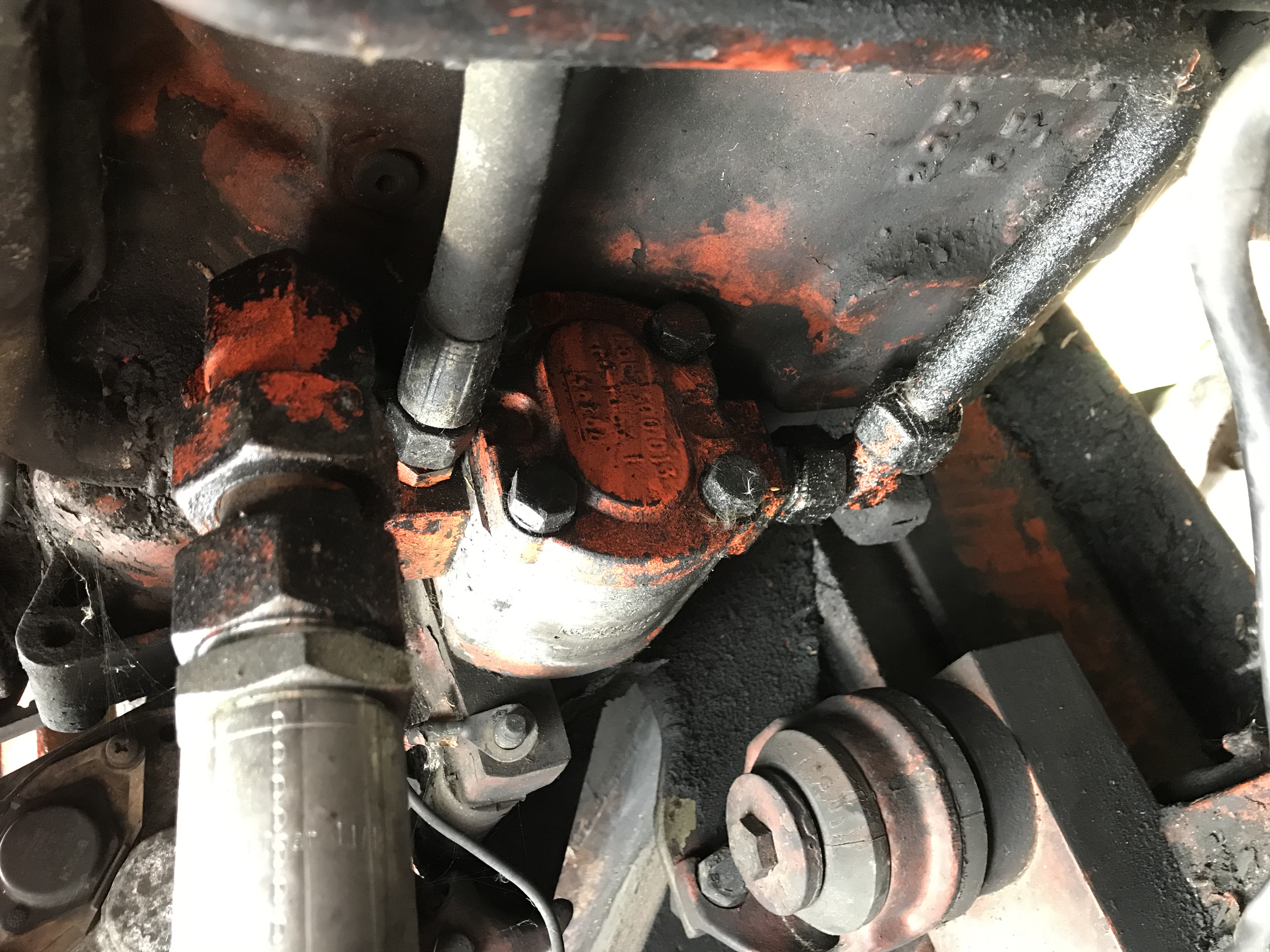

habe einen Atlas 1302E mit Hydraulikproblem.
Die Karre hat auf einem Pumpenausgang ca. 220bar und am anderen ca.200bar, reicht für die tatsache das er die meiste Zeit nur rumsteht leicht aus.
Es dauert ca.8min dann geht der Druck auf unter 100bar.
Vorsteuerdruck am Anfang beim Kaltstart liegt bei 18bar, dieser fällt sobald er warm wird immer weiter ab-Pumpendruck proportional-, bis er schließlich auf ca.6bar kommt und der Bagger nichts mehr macht.
Vorspanndruck liegt permanent bei ca.0,8-1bar, Hydrauliköl wurde gewechselt.
Der Fehler kam eigtl nach längerem rumstehen, würde richtung Vorsteuerdruck gehen, aber wie stellt man den ein; ???, bzw. was mich noch interessieren würde, was der Eingang an der Vorsteuerpumpe (sieh Bild) ist, einmal die Speißung von der Hauptpumpe und der zweite Anschluss am Flansch geht direkt zum vorgespannten Hydrauliktank.Bild

Hallo Christian,
das auf dem Foto von dir müsste die Pumpe für die Servolenkung sein.
Die Vorsteuerpumpe ist doch mit in der große Line-Pumpe.
Den Druck für die beiden Hauptpumpe kannst du über die beiden Inbusschrauben oben auf der Pumpe einstellen. Den Vorsteuerdruck kannst du unten an der Pumpe einstellen, indem du eine Inbusschraube herausdrehst und da die geeigneten Plättchen unterlegst erhöhen.
Vielleicht versuchst du es mal damit. Könnte aber auch sein, dass deine Pumpe hinüber ist, da sie ja Anfangs den Druck hat und er mit zunehmender Temperatur des Öls abnimmt

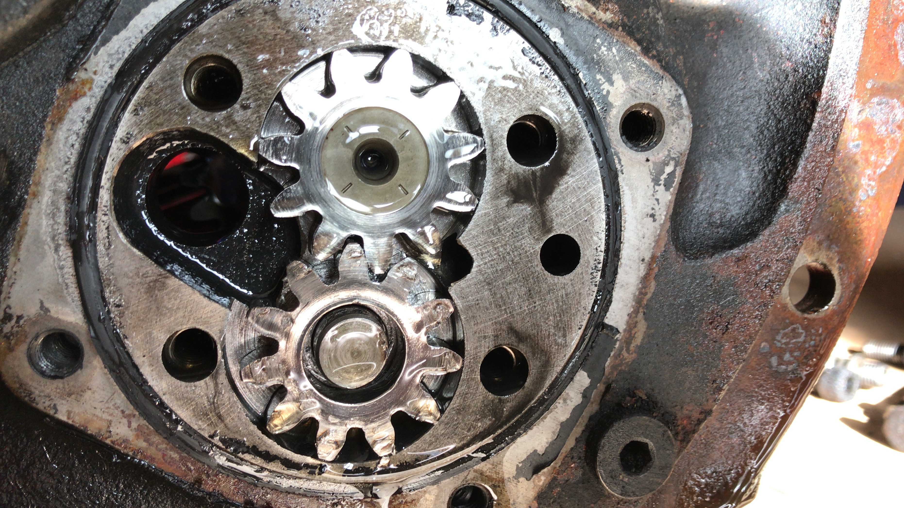

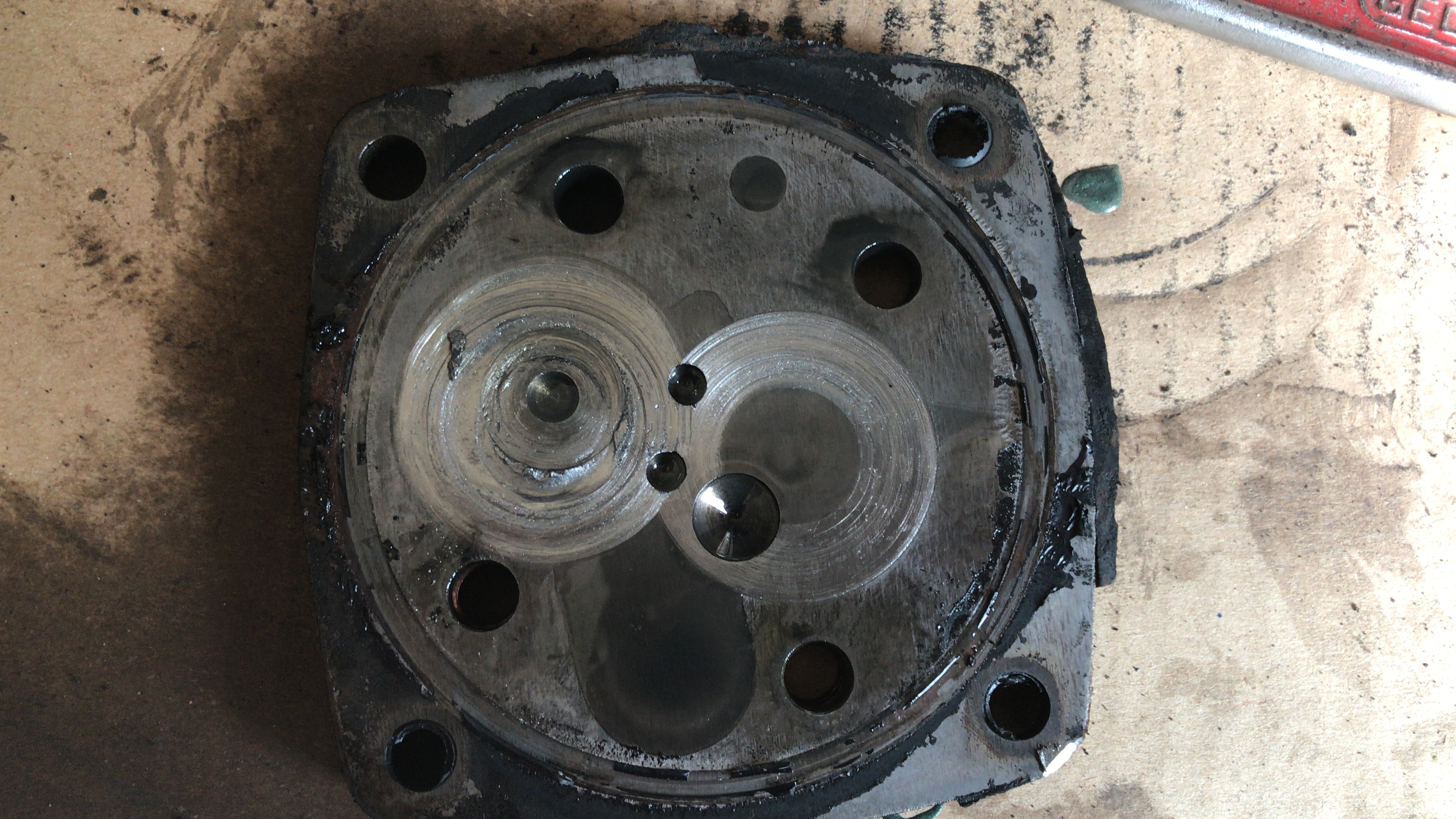

Gestern Motor mit Pumpe ausgebaut und alles zerlegt, wie man auf den Bildern sieht, ist die Vorsteuerpumpe geschichte.
Die Lagerung vom mitgezogenen Rad ist irgendwo im Äther und der Rest alles sehr abgenutzt.
Meine Frage, hat jemand rein zufälligerweise so eine Vorsteuerpumpe rumliegen, evlt. aufgrund defekter Hauptpumpe,etc. ?
Pumpe ist die Linde B2PV-50
Spähne werden so ziemlich die meisten an der Verstelleinheit zusammengekommen sein.
