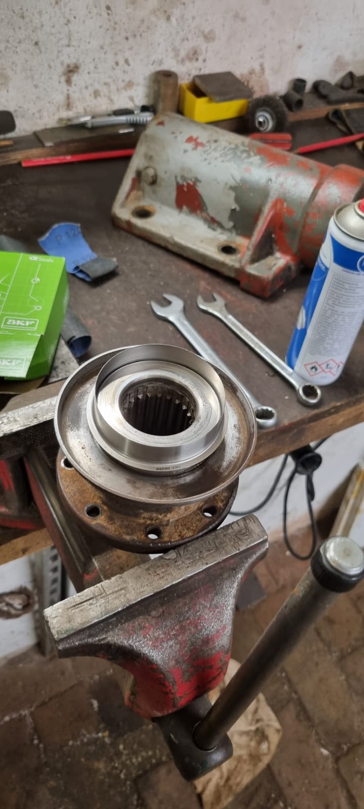

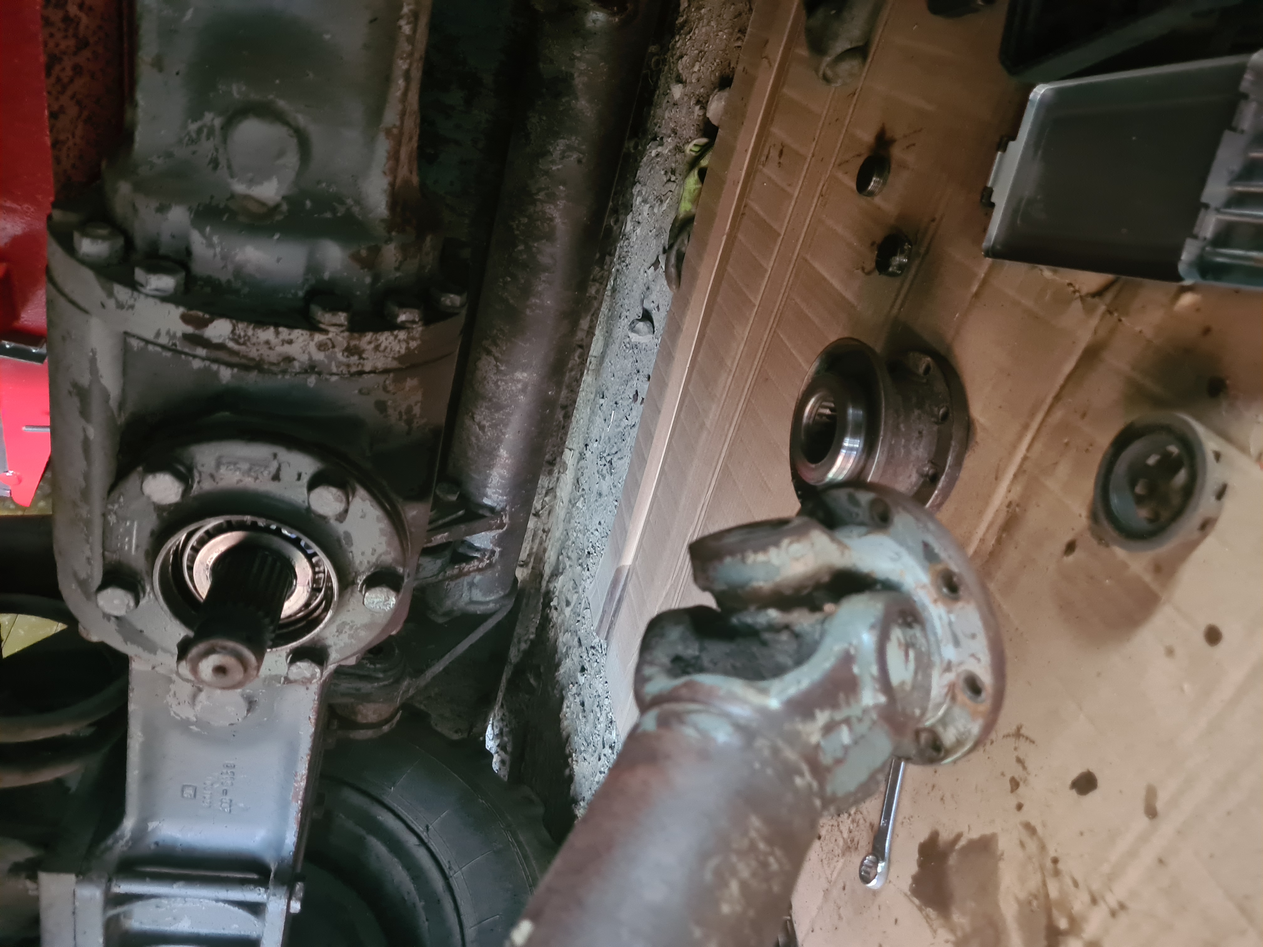

kurzes Rep.- Feedback:
Bagger hat jetzt ca. 20h gelaufen und die Eingangswelle vom Differenzial der Starrachse ist dicht.
Habe den Flansch auf den Bildern demontiert ( Kardanwelle ab, Spannstift raus, Kronenmutter lösen (vorher natürlich das Öl abgelassen
), Flansch mit 2 Montiereisen von der Vielzahnwelle gehebelt ( Alternativ: Abzieher beutzen - ging aber so)).
Nachdem ich alles sauber hatte, konnte ich erkennen, dass die Lauffläche vom Flansch/WeDi schon ziemlich eingelaufen war und von den Dichtlippen am war auch nichts mehr vorhanden.
Daher habe ich mich für einen Speedi-Sleeve von SKF entschieden. Typ 99289
Das Set kam direkt mit Montagehülse. Hat prima auf die Lauffläche gepasst. (auf dem Bild ist die Hülse noch nicht fertig montiert und steht daher noch über!!)
Anschließend neuen WeDi montiert (konnte die Größe noch ablesen: 75x100x12) Flansch montiert und die Kronenmutter mit einem Zollknebel (SW 50) wieder gefühlvoll festgezogen.
Macht keine Geräusche und ist prima dicht geworden.
