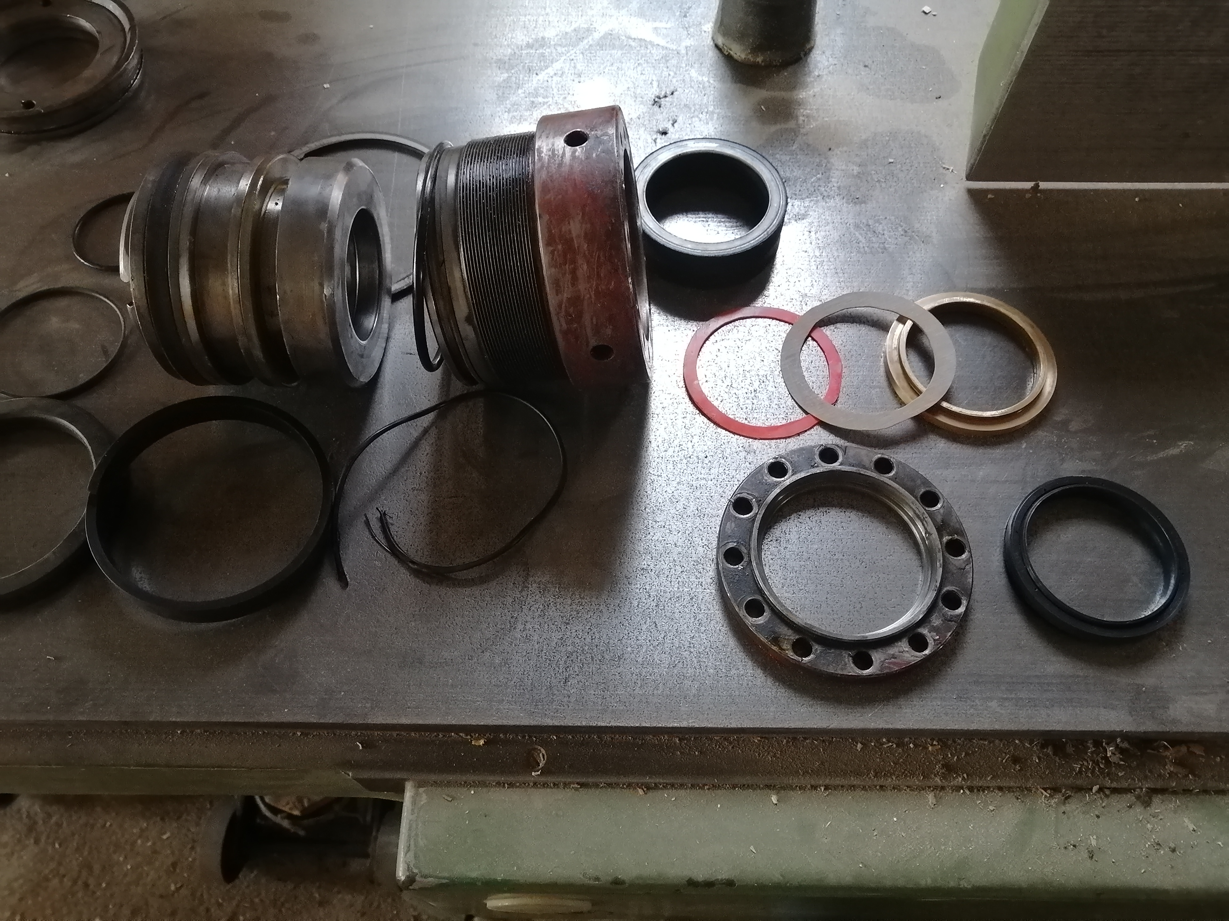

hat jemand eine Etl. für den E32 Greiferzylinder (Version alt Kolben u. Zylinder bis Nr.4000) aus der man die O-Ring ,Nutringgrößen und Dichtungspackung ermitteln kann ?
Hab meinen E32 Greifer wegen Undichtigkeit zerlegt, jedoch hat da schon einer gewaltig improvisiert mit Teilen die garantiert so nicht Original sind.
Glaub nicht das Original Dichtungspapier bzw. Resopal (Hartpapier) im Dichtungssatz verwendet wurde.

Hast Du mal evtl ein Bild vom alten Zylinder und Kolben ?

Atlas Dichtungssatz ist 70/115, gibbet in der Ausführung wohl nicht mehr, zu selten
Foto ja, zerlegt gereinigt.
Dichtungsringe soweit möglich gemessen, fahre heute mal zum Hydraulikhöker, mal sehen was es alternativ gibt.

beim Hydraulikspezi gewesen.
Neue O- Ringe hat er gehabt.
Neue Nutringe müssten bestellt bzw. angefertigt werden ( nicht günstig) würde er aber so wieder einbauen.
Dichtungspackung hat er etwas vergleichbares hervorgeholt, somit fallen die improvisierten Distanzringe weg.
Der verfügbare Abstreifer ist nur noch 8 mm stark, nicht mehr 14mm wie vorhanden.
Hoffentlich ist das nachher alles dicht.
