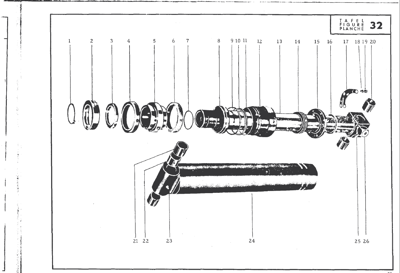

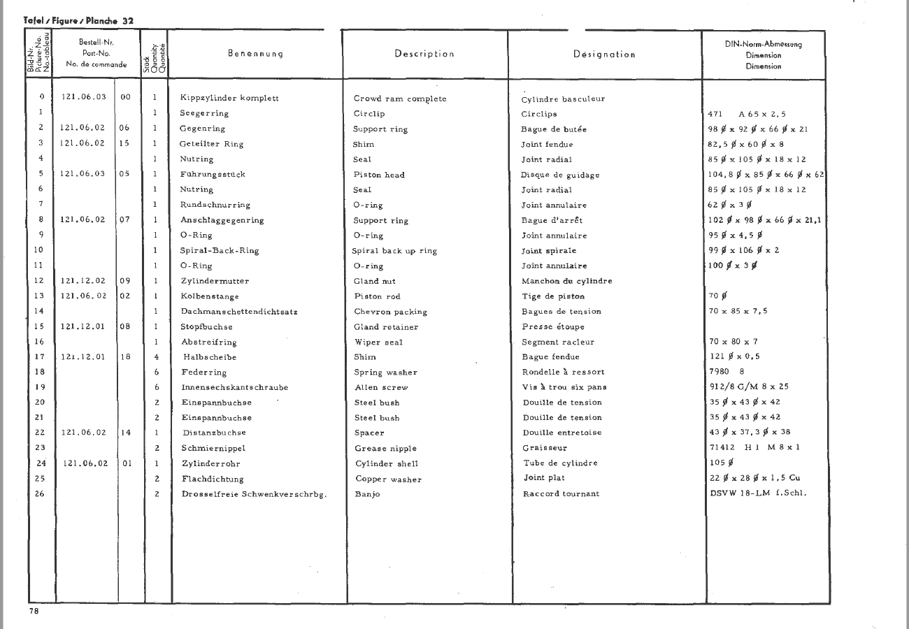

Suche Nummer 14 die Dachmanschette , finde leider nichts oder eine alternative.

Hallo
ich würde zuerst in einer Hydraulikbude bei dir vor Ort fragen, da es sich um ein Standardmaß bzw. Dichtung handelt.
Anbei ein Link einer Dachmanschette:
https://shop.gottwald-hydraulik.com/dic ... nbr-b3b246
Man kann auch weniger Manschetten verbauen um auf das gewünschte Maß zu kommen. Auf 7,5 mm. wirst Du mit der obigen wohl nicht kommen. Scheint mir aber auch recht wenig.
