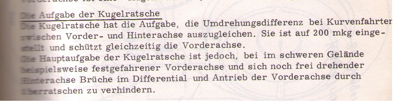

Am besten ist, Du schraubst mal die Gelenkwelle, die auf die Rutschkupplung geht ab und schaust mal, ob sich dann etwas ändert.
Das langsame fahren, könnte auch an der Hydraulikanlage selber liegen, d.h. Fahrmotor verschlissen, Drehdurchführung, Pumpe. Da wär es am besten, einmal die ganzen Drücke zu prüfen.
Ich hab Dir mal ein Bild eingescannt über die Aufgabe der Rutschkupplung bzw. Kugelratsche.
