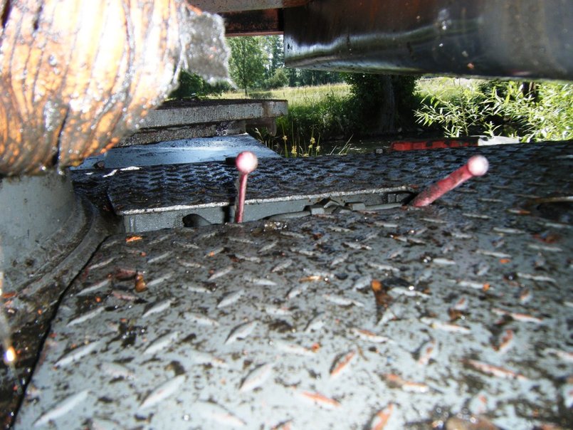

Die Abbildung auf der Vorderseite des Baggers zeigt drei Hebeln.
Es gibt nur zwei Hebel unter der Maschine.
Ist es möglich, dass das Diagramm ist nicht für diese Maschine?
Was die Hebel zu kontrollieren?
Ich nehme an, daß ein Hebel ist eine hydraulische Verriegelung für den Drehturm, und dass der andere Hebel für die Suspension.
Ist das richtig?
The diagram on the front of the excavator shows three levers.
There are only two levers under the machine.
Is it possible that the diagram is not for this machine ?
What do the levers control ?
I suspect that one lever is a hydraulic lock for the rotating turret, and that the other lever is for the suspension.
Is this correct ?

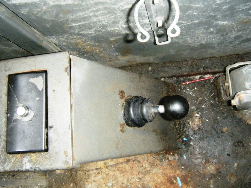

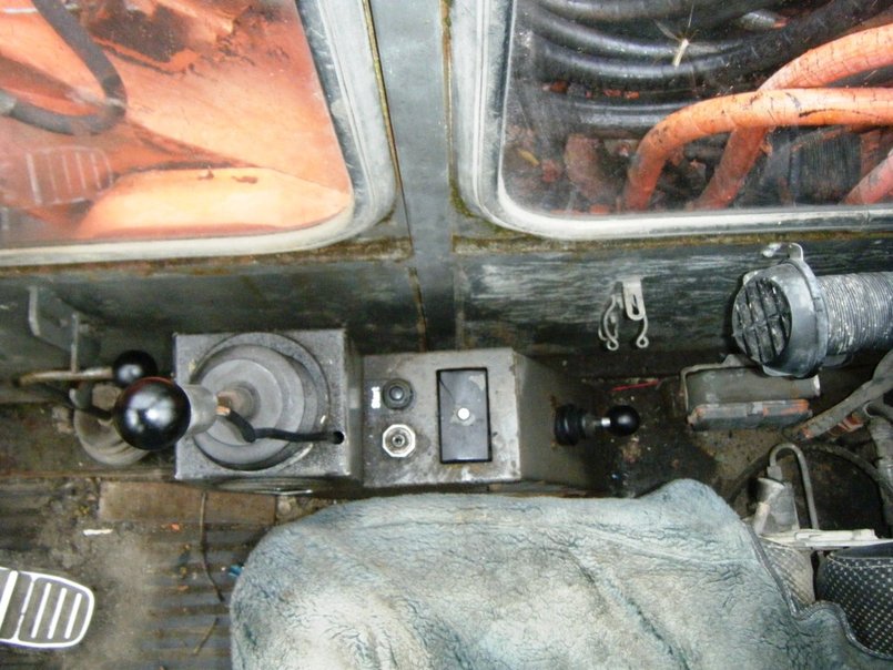

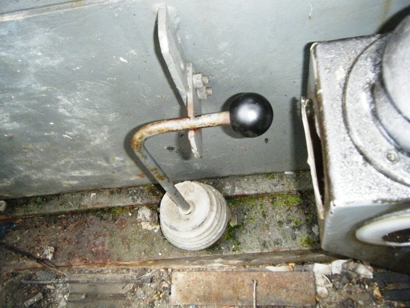

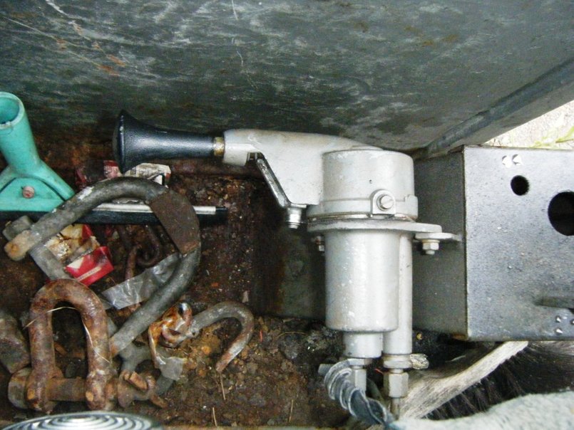

Was genau haben diese Kontrollen zu tun?
What exactly, do these controls do ?

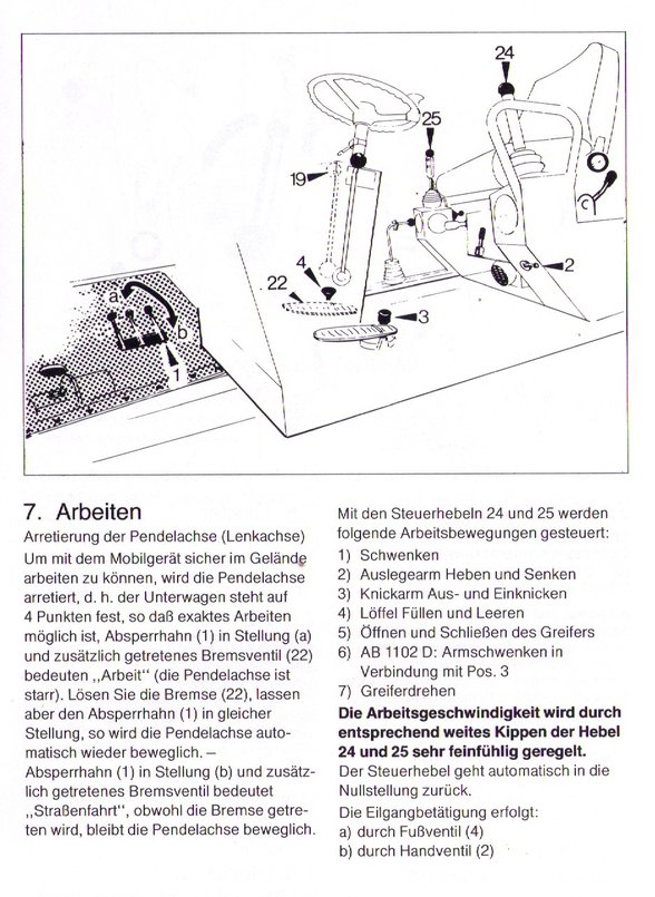

Zu den Hebeln anhand des Aufklebers:
Der Hebel Nr 3 (der bei Dir nicht vorhanden ist) ist für den Kriechgang zum schalten. Hat Dein Bagger dann anscheinend nicht, obwohl die letzte D-Serie soviel ich weiß nen Kriechgang hatten. Könnte aber auch sein, daß es optional war.
Dein Hebel Nr 1 ist für die Pendelachse zuständig. Anbei mal ein Bild davon mit der Erklärung.
Der vordere Hebel Nr 2 ist für die Lenkung beim normalen arbeiten und beim Abschleppbetrieb. Dieser muß also beim arbeiten und Straßenfahrt immer wie im Aufkleber auch ersichtlich nach links stehen (wenn man von vorne daraufschaut).

Zu den ganzen Hebeln:
Bild 2: Schaltung Getriebe
Hebel nach links = Geländegang
Hebel in der Mitte = Neutralstellung
Hebel nach rechts = Straßengang
Bild 3: Hebel für die Handbremse
Diese ist eine Federspeicherbremse, d.h. wenn se noch funktioniert blockiert diese, bis der Bagger so ca. 5 bar Druckluft auf der Anlage hat. Erst dann macht se auf. Mit dem Hebel kannst Du dann während der Arbeit die Handbremse einlegen.
Bild 4: Verriegelung Oberwagen
Damit kannst Du bei Straßenfahrt den Oberwagen verriegeln
