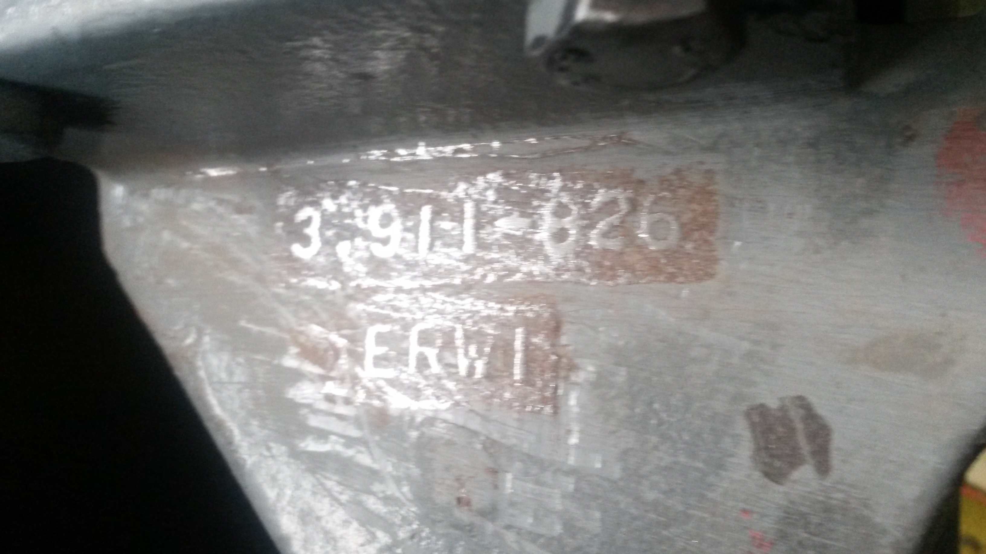

war grad in der Werkstatt und hab mal
nachgeschaut:

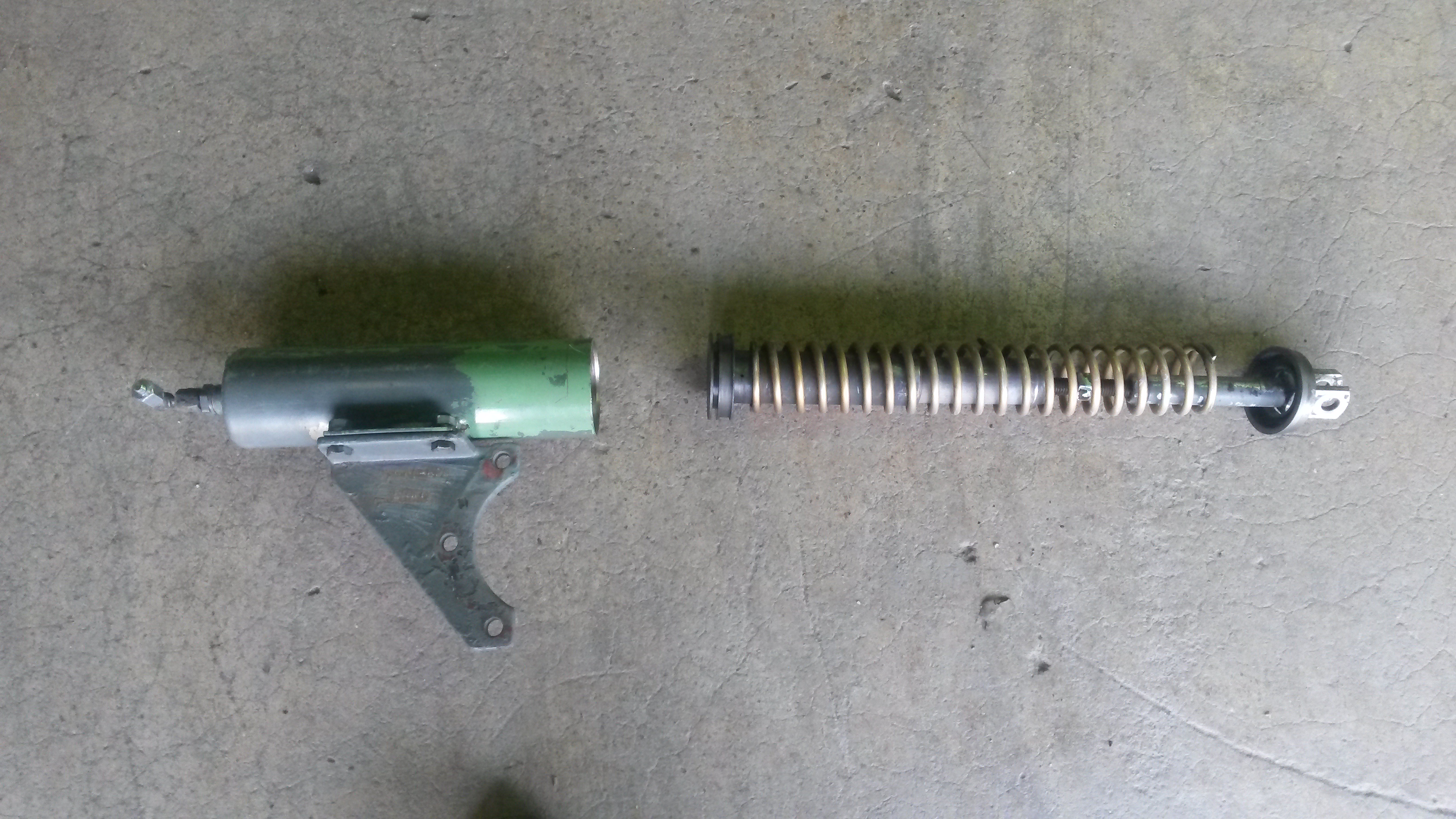

Und eine Ansicht vom zerlegten
Zylinder:

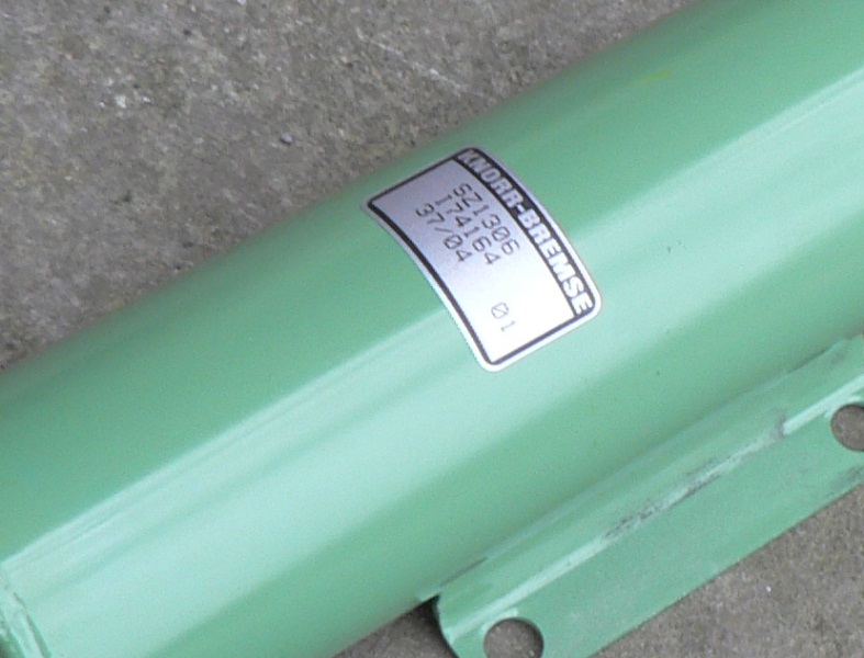

der Federspeicherbremszylinder von der Schwenkbremse
sieht so aus.
