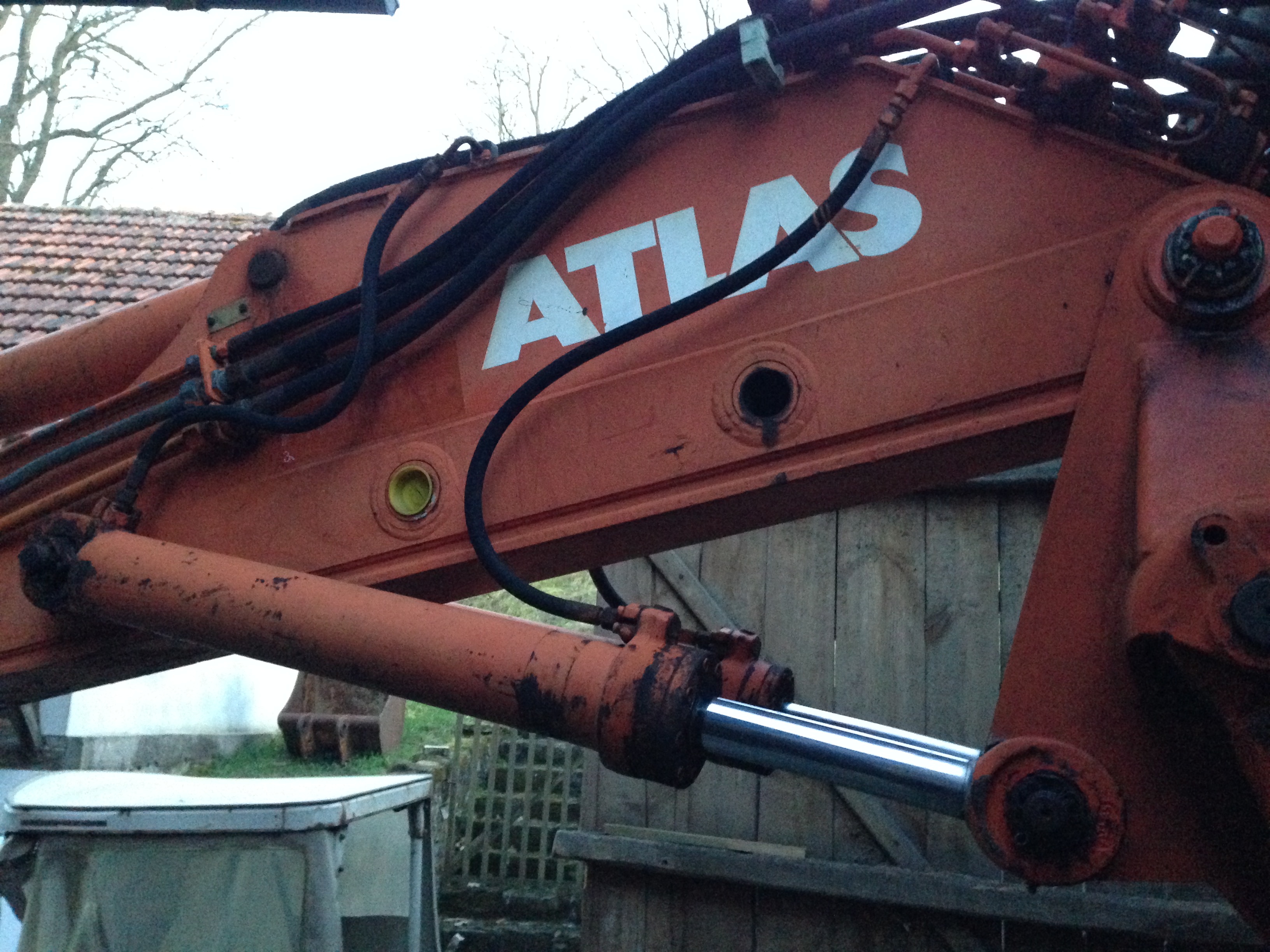

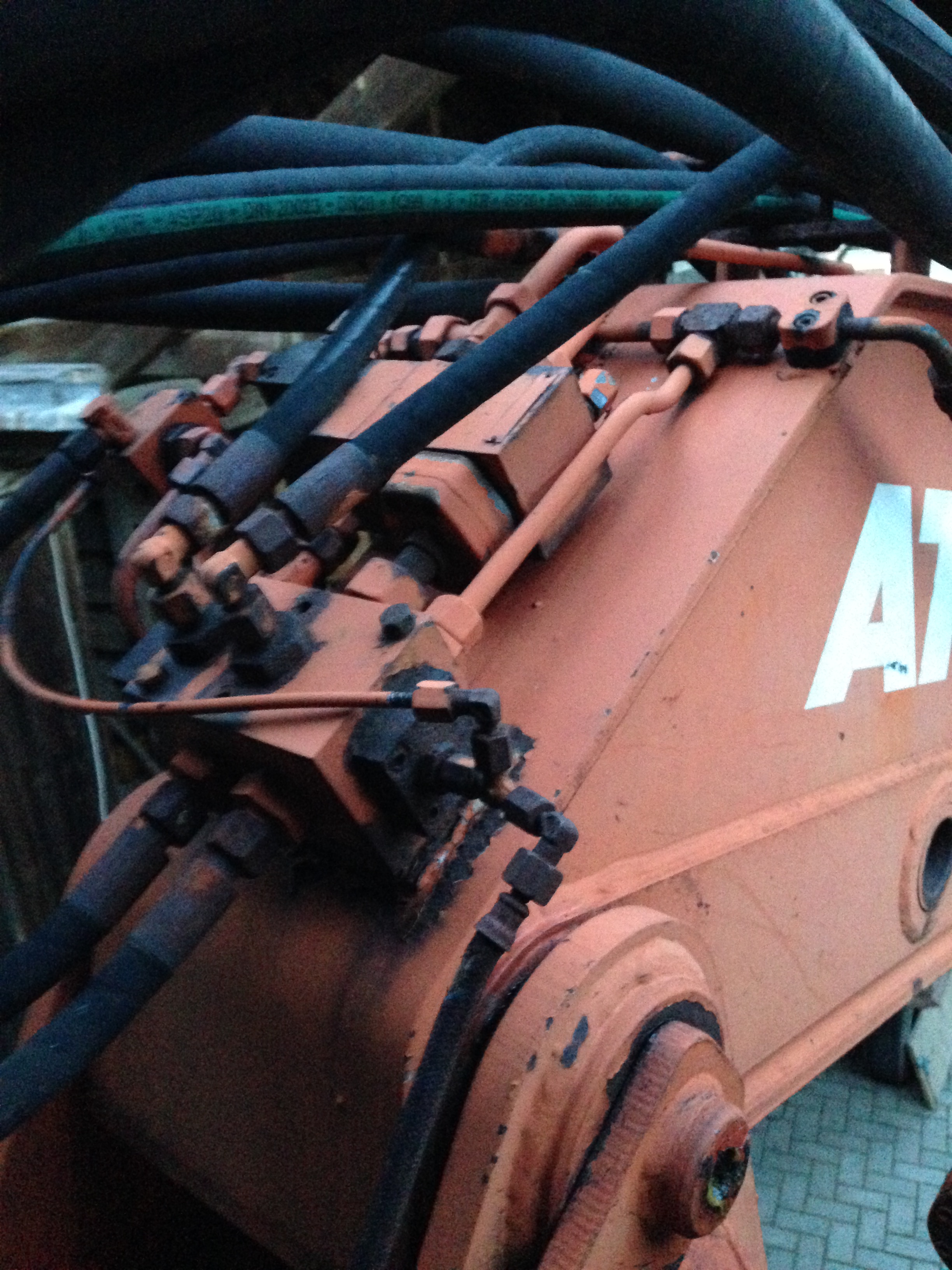

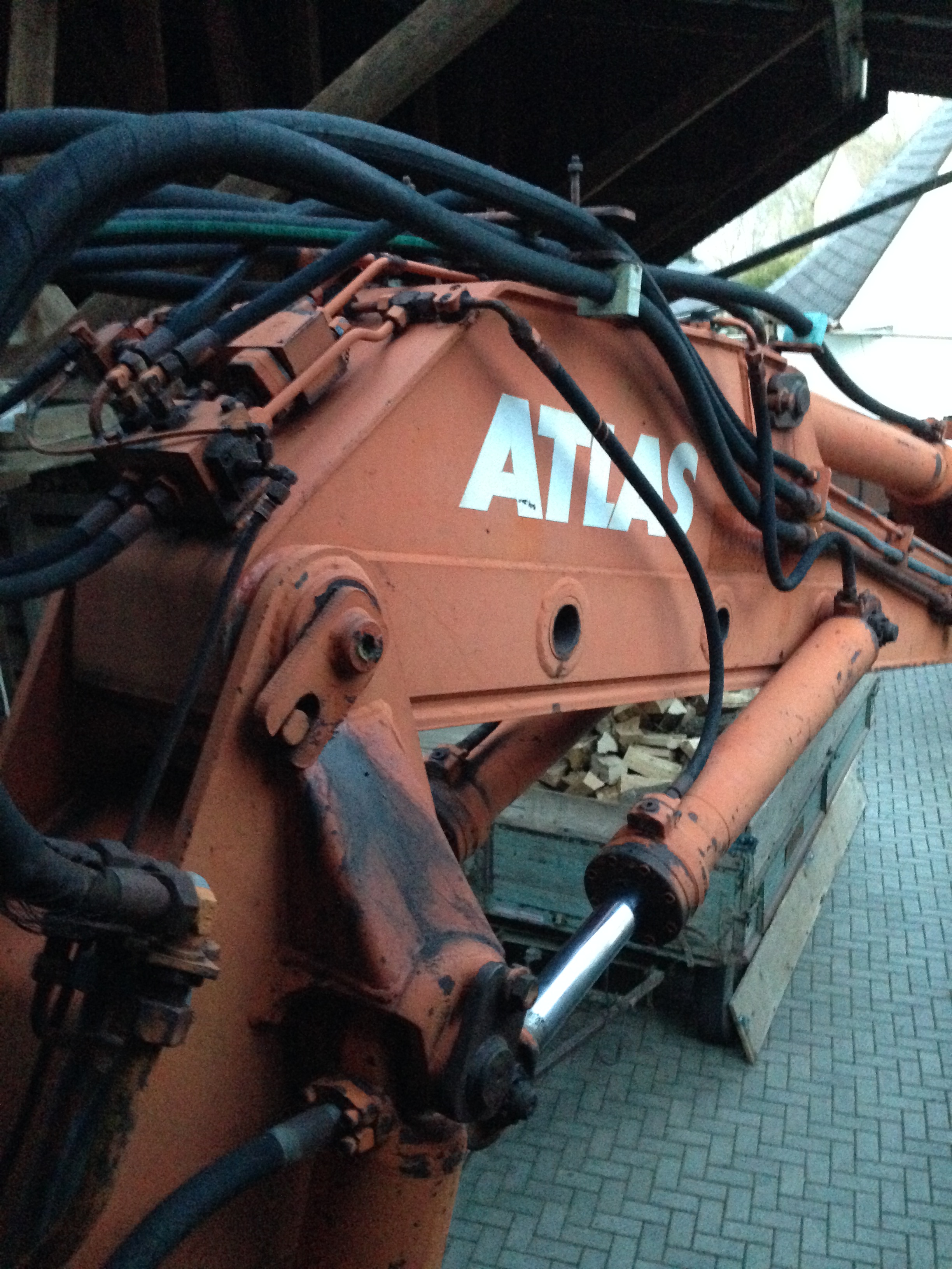

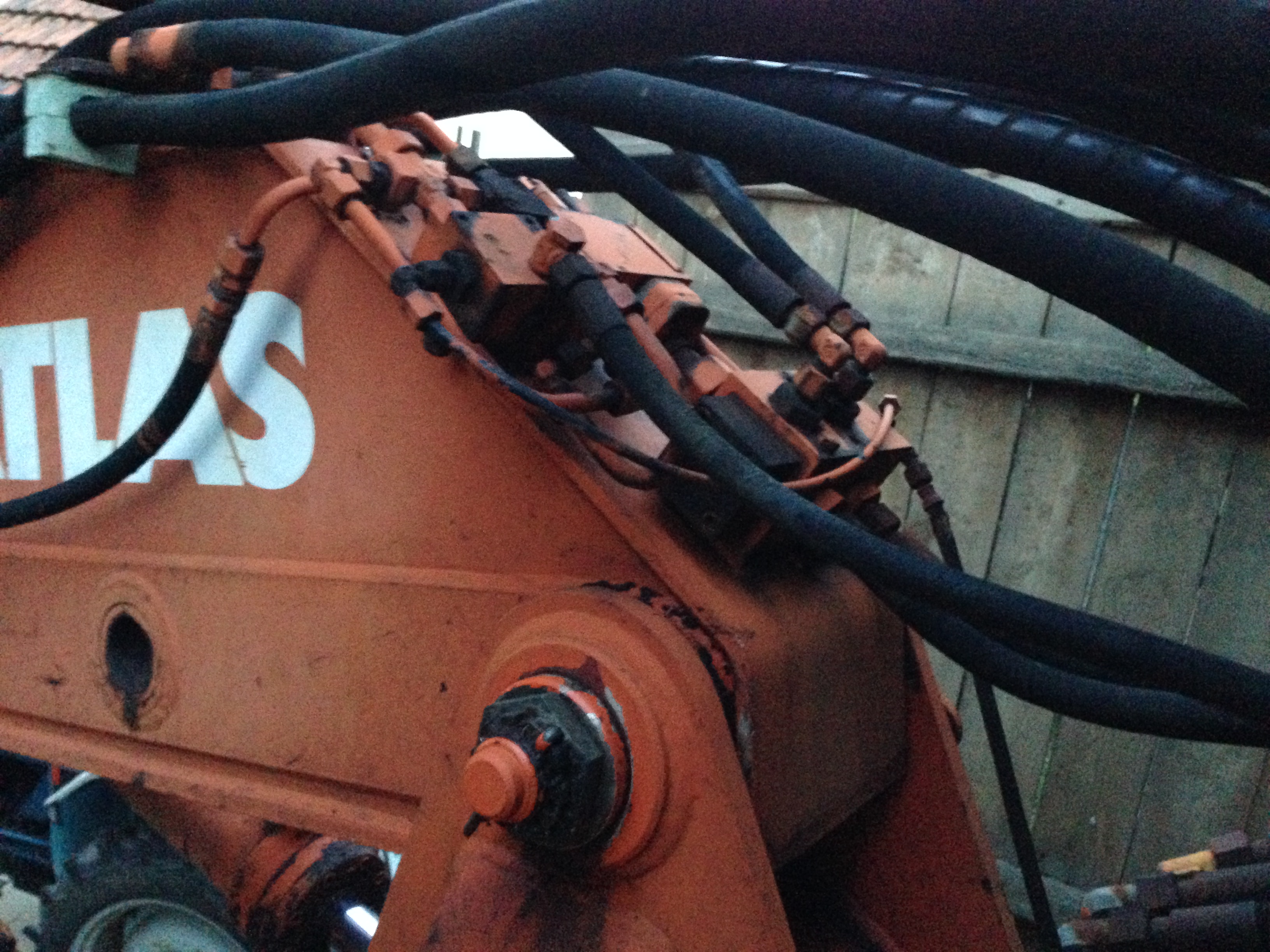

an meinem 1302E lassen sich die Zylinder vom Verstellausleger nicht mehr bewegen. Wenn ich die Fußpedale betätige hört man allerdings, dass sich etwas tut und die Zulaufleitung zu dem Steuerblock auf dem Arm bewegt sich. Ich hatte zuvor auch schon festgestellt, dass der Zylinder nach dem Einschalten des Baggers drucklos war und erst nach einmaligem Betätigen starr wurde. Das hat sich daran gezeigt, dass beim Heben des Hauptarmes der Löffen solange auf dem Boden stehe blieb bis ich die Fußpedale erstmals bewegt habe. Der Zylinder steht jetzt ca. auf mittlerer Position und bewegt sich werder nach oben noch nach unten (siehe Bilder). Hat jemand von Euch eine Idee an was das liegen kann?

Es könnte das Umschaltventil Greifer drehen/Verstelleinrichtung hängen bzw. nicht angesteuert werden, so daß immer nur der Druck auf die Leitung fürs Greifer drehen geht.
Dann könnte die Ansteuerung zum Steuerblock nicht passen, usw.

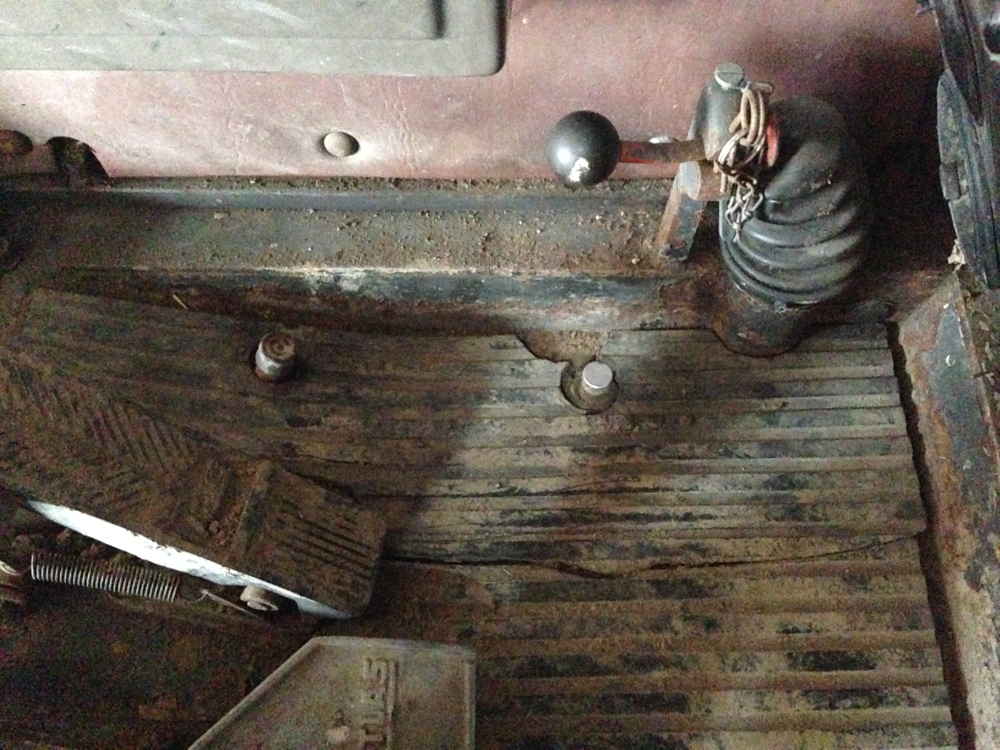

mein Problem mit dem Verstellausleger hat sich heute Morgen in Luft aufgelöst. Ich habe bei der Ursacheforschung bemerkt, dass der rechte Fußschalter im Bild unten hängen geblieben ist und daher der Verstellmechanismus und auch das Greiferdrehen blockiert waren. Der Fußschalter stuert wohl einen zusätzlichen Hydraulikkreis, der sich seitlich an meinem Verstellausleger befindet. Könnt Ihr mir sagen wofür der linke Fußtaster ist? In der Anleitung ist nur einer zu sehen.

der Linke Taster müsste für Hydraulikhammer und Co sein.

genauso wirds sein.. du kannst mal die schläuche/rohre die aus deinem "ventilgewirr" rausgehen verfolgen.. da werden zwei nach vorn gelegt sein, wo man den hammer dranbaut oder sonstiges zusatzgerät
