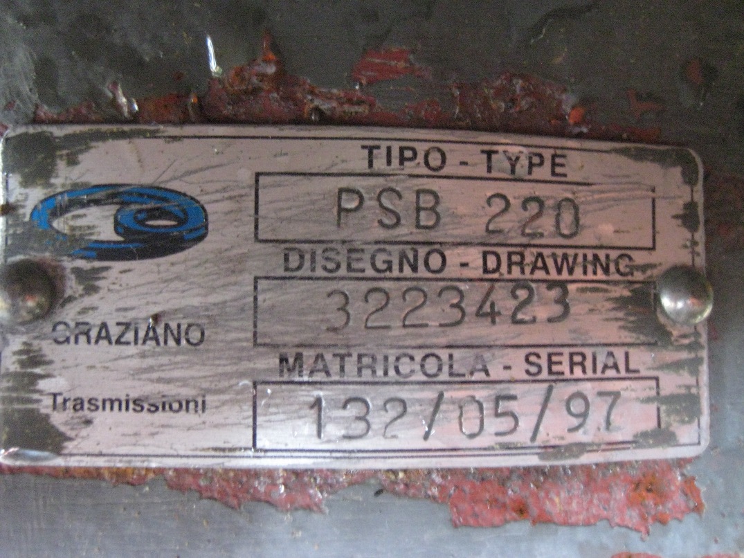

der Achsenhersteller ist Graziano, Typ PSB 220...
Versuche mal ein Foto vom Typenschild einzufügen, falls ich es hin bekomme !
Re: Anzugsdrehmoment Achsmutter Atlas 1004
Ach Du Kacke, was ist denn das für ein Hersteller .
Meine Unterlagen beziehen sich leider nur auf die NAF Achsen, die anscheinend im Nachfolgemodell dann eingebaut wurden.
Dafür mußt Du Dich an einen Atlas Händler mal wenden, ob da einer Unterlagen hat.
