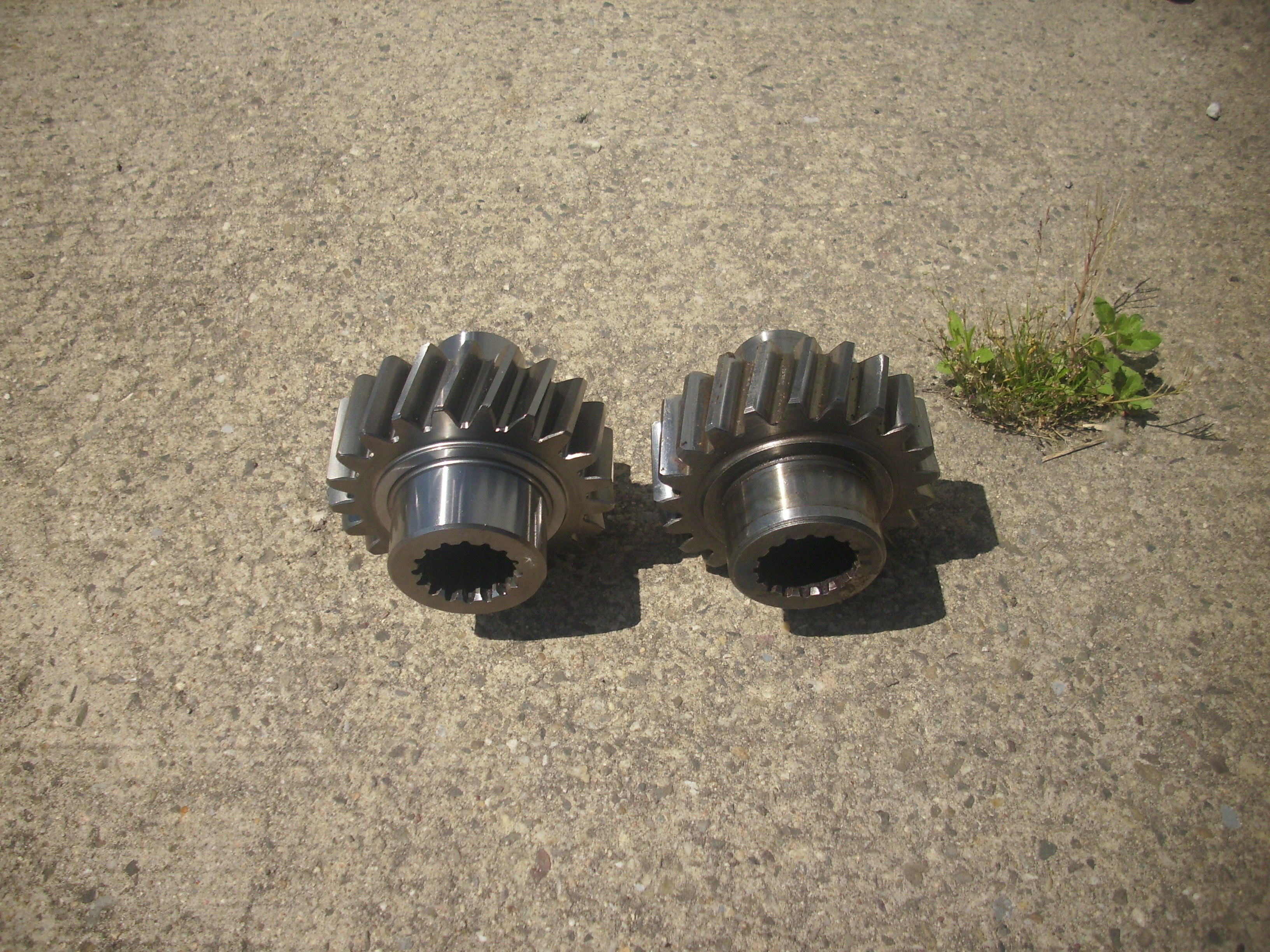

Ich werde es weitergeben. Wir haben inzwischen ein Verteilergetriebe inkl. Fahrmotor von einem AR 61 A zum Ausprobieren bekommen. Dabei haben wir gesehen, dass die Getriebe bis auf die Eingangswellen identisch sind.
Beim 51A sitzt die Eingangswelle in einem Flansch mit zweifacher Lagerung im Getriebe. Beim AR 61 A ist anstelle der Eingangswelle das Antriebszahnrad direkt auf der Fahrmotorwelle montiert, und der Fahrmotor wird direkt auf das Verteilergetriebe geschraubt. Leider ist der Fahrmotor vom 61 A fast doppelt so groß wie der vom 51 A und paßt deswegen nicht. auch die Schlauchanschlüsse sind alle anders. Sie sind auf die größere Hydraulikpumpe mit höherer Literleistung ausgelegt, die von dem Dreizylindermotor im 61er angetrieben wird.
Die beschädigte Eingangswelle liegt momentan bei einem Getriebespezi. Bin mal auf das Ergebnis gespannt.

Nach langem hin- und her und diversen Absagen haben wir eine Firma gefunden, die die Welle nachbauen kann. Die Getriebewelle soll laut Auskunft der Zahnradfabrik nächste Woche fertig sein.

nachdem ich vorgestern den Anruf der Zahnradfirma über die Fertigstellung der Getriebeeingangswelle empfing, habe ich sie heute abgeholt.
Erfreulicherweise hat der Zahnradbauer anstelle des angebotenen Zahnradstahls sogar einen höherwertigen Einsatzstahl für hohe Beanspruchungen verwendet. Die Welle wurde lt. dem Werkstattmeister mehrmals gehärtet+angelassen um ein erneutes Ablaufen der Innenverzahnung weitgehend entgegenzuwirken.
Weniger erfreulich ist die Tatsache, dass mich der Werkstattmeister eindringlich bat, die Adresse der Firma aufgrund der Kapazität und der Auftragslage nicht zu nennen bzw. zu veröffentlichen. Dabei hatte ich mich schon gefreut, den erstklassigen Service dieser Firma hier zu vermelden und weiterempfehlen zu können.
Nächste Woche soll die Welle eingebaut werden. Ich werde dann über das Ergebnis berichten.
