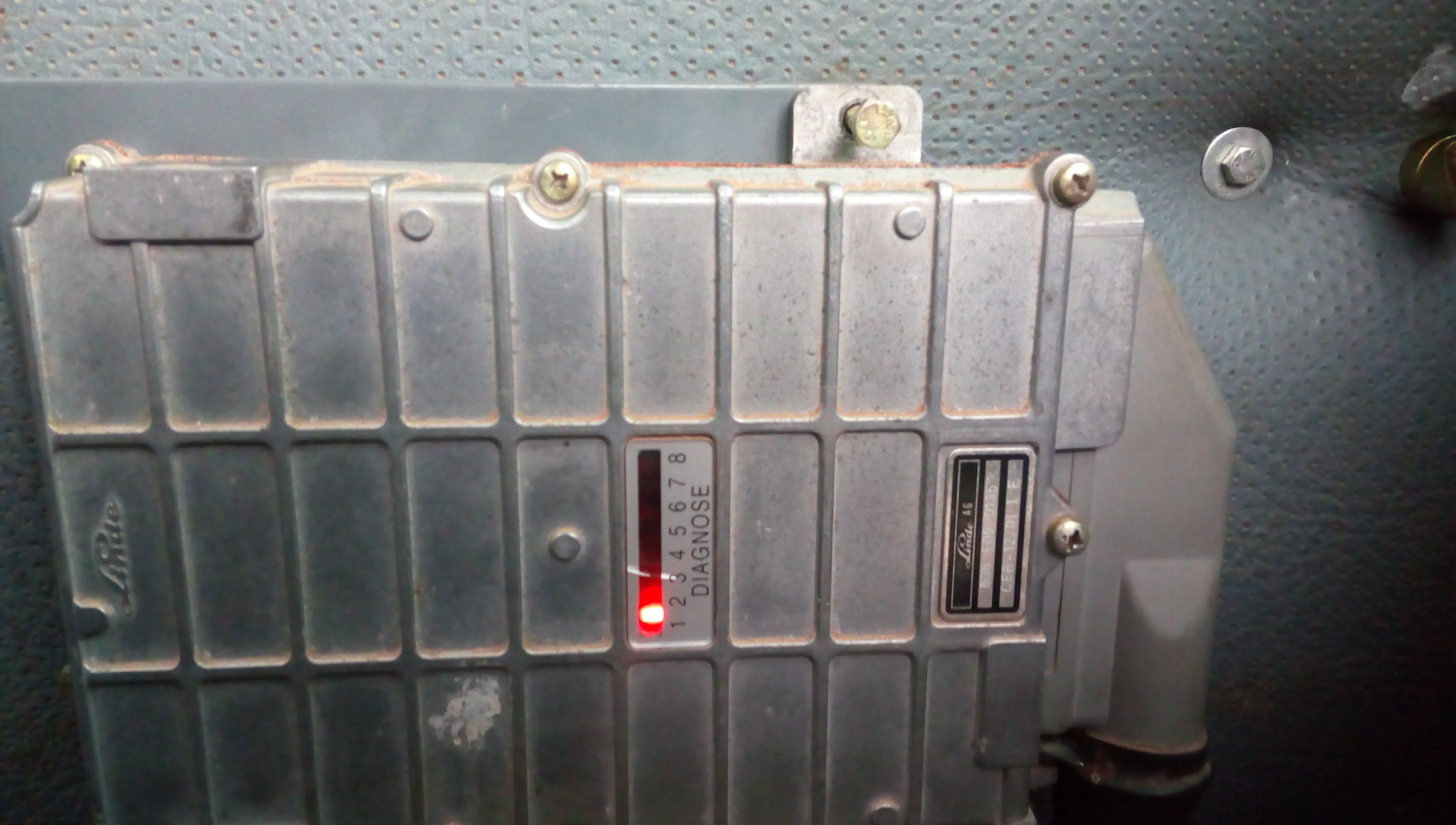

Hallo
Ich habe es heute hinbekommen :D hatte gestern doch einen kleinen Denkfehler dabei.
Jetz stirbt der Motor nicht mehr ab und im Straßengang fährt er auch 8-)
Pin 38 hatte keinen Strom bekommen :idea:

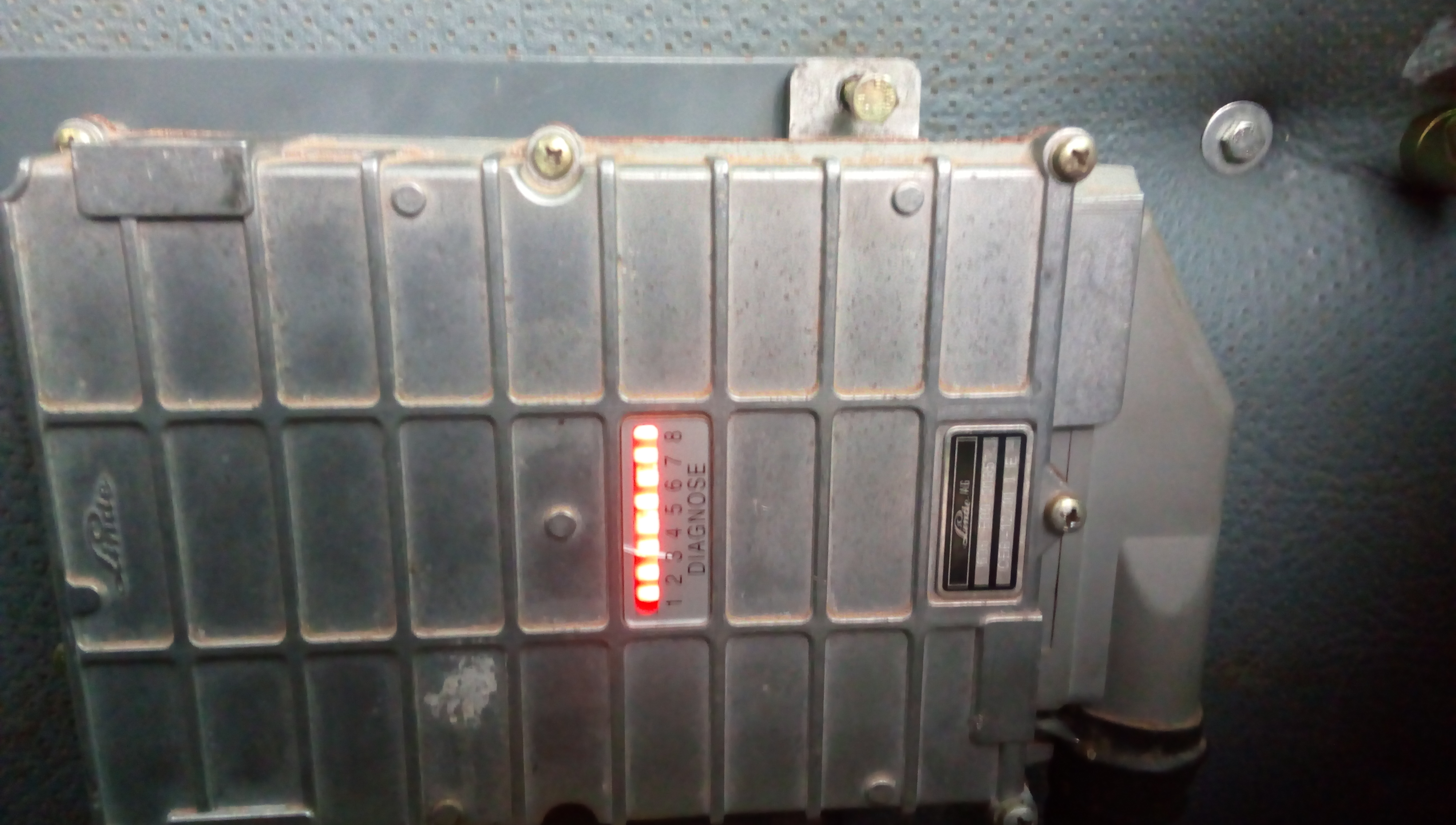

Was bedeuten eigentlich die einzelnen LEDs an der Box ?
MfG
Und vielen Dank nochmal für deine Hilfe
Re: Grenzlasregelung Atlas 1104
Beitrag von Webmaster » Di 24. Apr 2018, 09:13
Die LEDs sind für die verbauten Sensoren/Schalter und zeigen an, wenn auf einem Bauteil ein Fehler ist.
