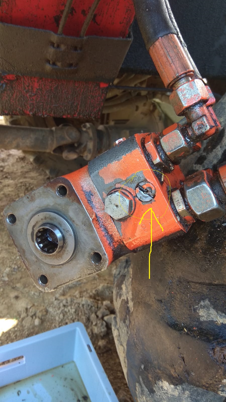

Soooooo,
ich ab das Orbitrol jetzt mal abgeschraubt. Der Nutring ist ok.
Die Undichtigkeit kommt aus einer Schlitzschraube von dem Anschlussbock, der an das Orbitrol angeschraubt ist. Nach Ausschrauben der Schaube: Typenschild: Gibt es dazu einen Dichtsatz?

Re: Lenk Orbitrol undicht, Atlas 1004 Mobilbagger
sieht für mich nur nach einfachen o ringen aus.. mal einen abgenommen? sollte man ja einfach bekommen können..
Ich habe mir mal normale O-Ringe bestellt. Die sollten die Tage angekommen. Allerdings sind die eingebauten Ringe nicht Rund. Können sich O-Ringe über bie Zeit an der drucklosen Seite eckig drücken? (von Profil fast wie ei "D")
genau das ist ja meistens das problem.. das die o ringe nicht mehr rund sind, sondern die form der nut annehmen und dann nicht mehr dichten.. eigentlich war bisher kaum ein o-ring den ich irgendwo erneurt habe noch rund.. passt also.. wichtig ist halt, das du die richtige stärke bestellt hast..
Gemessen habe ich die Nut mit 8,6mm, der Bolzen(?) hat außen 12mm. Die bestellten O-Ringe sind 8,5x2.
ich hätte eine etwas grössere schnurstärke 2,2mm bzw 2,4mm gewählt.. hast du die nutbreite auch gemessen?
Hab es heute geschafft.Der Orbitrol ist dicht. Habe jetzt 2 neue NBR O-Ringe 8,5x2mm eingebaut.
ist doch supi.. manchmal sind reparaturen eher arbeit als geld
