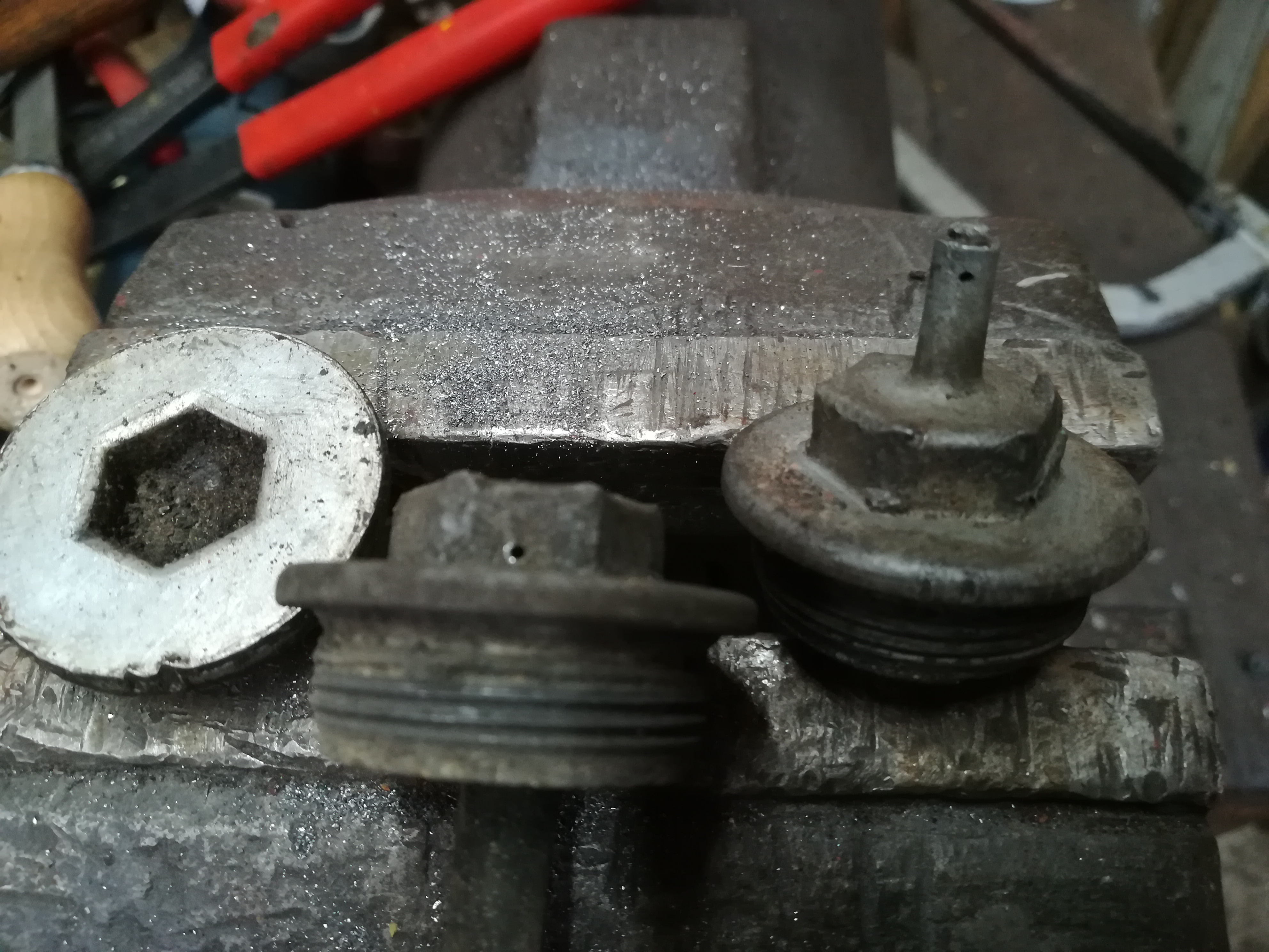

Re: 1202 hauptbremszylinder
Okay pro Behälter sind ja 2 Stück M30 Schrauben drin.
Eine mit Innensechskant und eine mit Außensechskant.
Welche davon hat die Bohrung?
Hat jemand eventuell ein Bild davon?
Überlege einfach Löcher in die neuen Schrauben zu bohren?
Es gibt mehrere Varianten
Aber die mit dem Außensechskant haben die Bohrungen.
Das Bild ist sehr gut.
Was haltet ihr davon in meine neuen Deckel einfach diese Löcher rein zu bohren? 0,5 wird aber schlecht. 1mm geht vielleicht. Ich habe dann aber keine Membran gegen Feuchtigkeit. Die wären dann offen.
Und bitte die Frage vom Kollegen ganz oben nicht vergessen.
