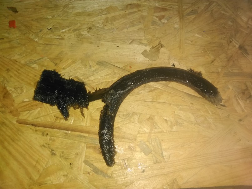

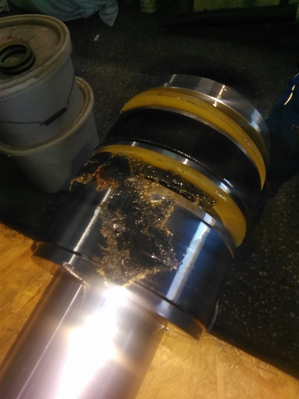

...tja und da ist der Stift wohl irgendwann mal abgeschert. aber das beste kommt noch - schaut euch das mal an
Dichtung komplett weg
was davon übrig ist
So zurück zur Mutter..jetzt hat der Stift oder das was da abgebrochen ist sich natürlich schön ins gewinde gefressen - herrlich..also nix abdrehen sondern abflexen weil eine neue Kolbenstange sich irgendwo bei 2000€ bewegt. Also versuchen die alte zu retten.
