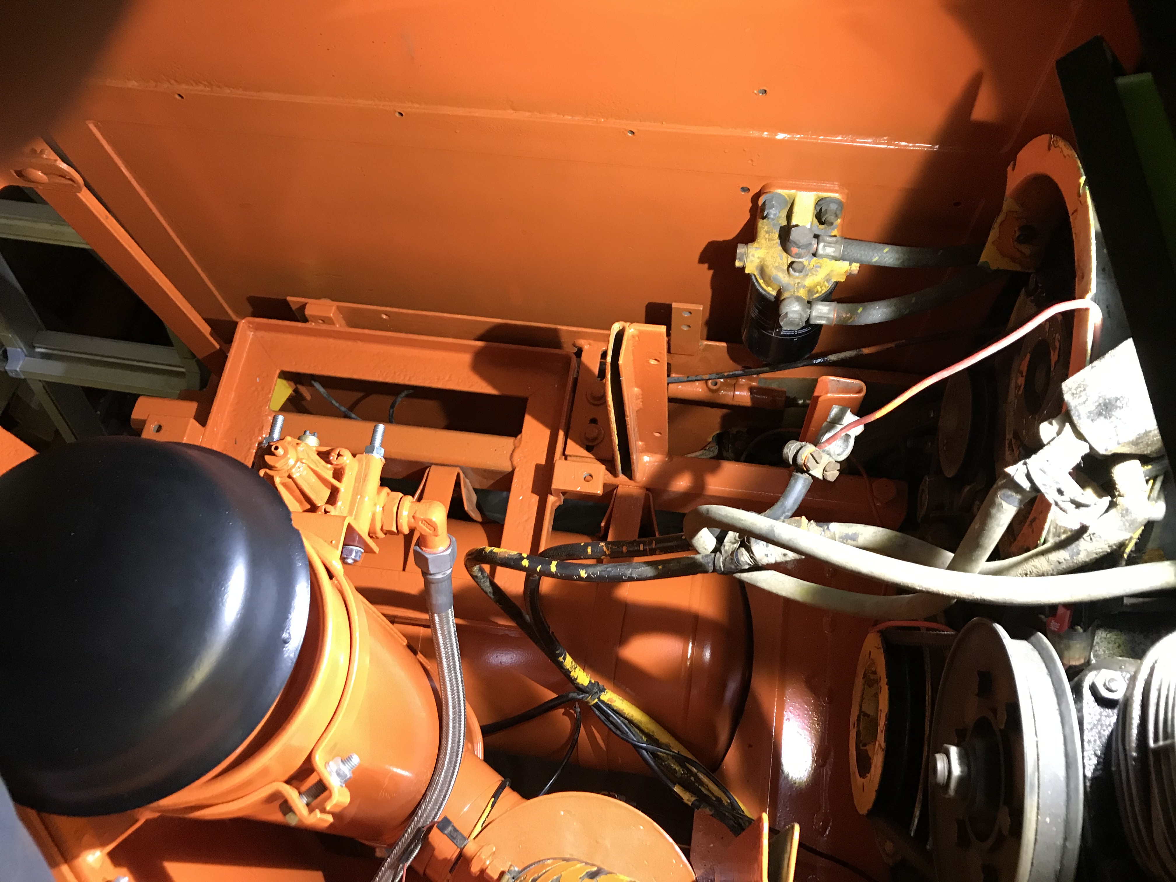

Der Oberwagen ist fast fertig, die Druckluftanlage & Luftfilteranage ist komplett überarbeitet. Das Schild ist runter und die ersten Teile vom Arm - jetzt gehts in kleinen Etappen weiter. Bolzen, Buchsen und Hydraulikschläuche ...

Sieht alles ech gut aus.
Hast du neue Scheibengummis verbaut? Wenn ja, gibts die als Meterware und welche?

der wird ja echt top! Willst du innen in der Kabine auch noch was machen, oder sieht das noch passabel aus?!

erstmal - frohes neues Jahr - in die Runde. Die Kabine werde ich wohl erst nächsten Winter überarbeiten können, die nächsten 2-3 Monate werde ich noch für den Arm benötigen. Die Kabine sieht eigentlich noch ganz passabel aus - aber wenn man schon mal dabei ist ...
Vor den Feiertagen habe ich eine Heizung (20 kW - Diesel Kanonenofen - Indirekt) provisorisch in meine Halle eingebaut und die Elektroinstallation abgeschlossen, man will ja vernünftig arbeiten und auch lackieren können.
Zwischen den Feiertagen habe ich dann den Löffelzylinder, Stiel und Stielzylinder, sowie Hydraulikverteiler und Schläuche abgebaut. Nun gehts an die Reinigung der Teile, Bolzen und Buchsen erneuern (Bolzensitze werde ich auch vermessen, sehen aber auf den ersten Blick noch gut aus), dann lackieren und anschließend gehts beim Hauptarm und dem Knickgelenk weiter - ein wenig Arbeit habe ich noch vor mir, bin aber hoch-motiviert wenn ich mir die bisherigen Ergebnisse anschaue ...
Ohne meinen kleinen gelben TCM-Helfer den ich günstig (nur für die Reparatur des Baggers) gekauft habe würde die Arbeit deutlich schwerer fallen.
Die Hydraulikupplungen für den Greifer waren leicht undicht - welche Erfahrungen habt ihr mit Schnellkupplungen gemacht / was würdet ihr mir empfehlen ?
