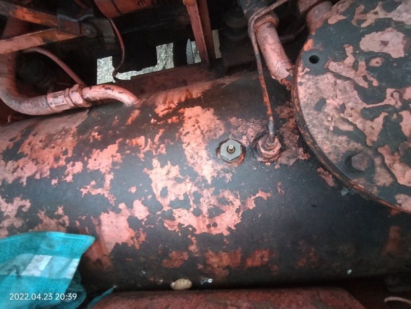

Der Hydrauliktank, ich denke der große Deckel ist zum einfüllen oder? Muss ich auf irgendwas achten wenn ich den aufschraube??

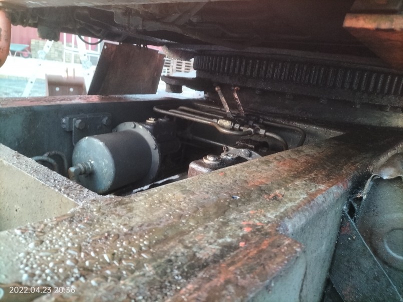

Die Hauptbremszylinder haben beide keine Bremsflüssigkeit
Die beiden Hebel sind hoffentlich in der richtigen Stellung??

Richtig, der große Deckel am Hydrauliktank ist zum befüllen. Gleichzeitig sitzt darin der Rücklauffilter fürs Hydrauliköl. Daran ist auch ein Magnetstab, wo die Metallspäne abfängt. Diesen Filter, würde ich auch mal tauschen. Wer weiß, wann dieser zuletzt gemacht wurde.
WICHTIG ist, daß Du den Vorspanndruck am Hydrauliktank abläßt (an dem Luftentwässerungsventil, welches auf dem Bild am Tank ist). Zum Vorspanndruck noch, dieser sollte so ca. bei 0,5 bis 0,8 bar liegen, damit die Pumpe gut mit Öl versorgt ist. Auf dem Bild vom Tank ist die Leitung neben dem Entwässerungsventil die Zuleitung für den Vorspanndruck, davor sitzt ein Druckminderventil, welches aber oft im laufe der Zeit kaputt geht. Auch sollte in dem Bereich ein Manometer verbaut sein, welches immer den aktuellen Druck im Tank anzeigt.

Die Bremsen sind ein Problem bei den Geräten, da im laufe der Zeit der Wechsel der Bremsflüssigkeit vernachläßigt wird und dadurch die Bremszylinder innen stark anrosten. Es könnte auch sein, daß Bremsschläuche/Leitungen defekt sind oder die Radbremszylinder undicht sind. Am besten die Dinger mal befüllen, die Hauptbremszylinder haben je einen Entlüfternippel, da muß beim betätigen der Bremse dann Flüssigkeit austreten. Wenn nicht, prüfen, ob die Luftzylinder auch funktionieren, ansonsten ist der Hauptbremszylinder innerlich fest.
