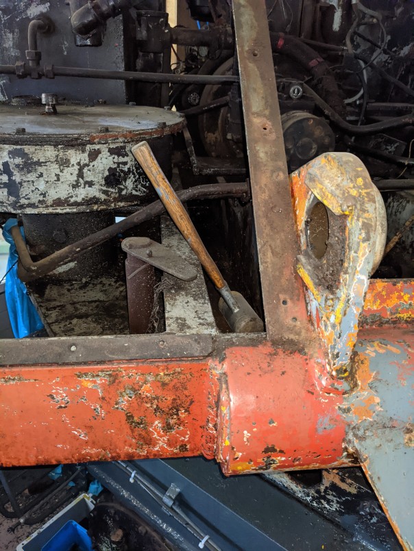

wenn wir gerade bei Bolzen sind, was kann denn der Bolzen links vom Gummihammer?
Und sollte der sich bewegen?

:lol: :lol: Da ist sie ja, die Turm- Arretierung 8-)
Das Ding sollte man nach oben heraus ziehen können. Ist dafür da, den Turm für Straßenfahrt / Schleppfahrt in Geradeauslage festzusetzen.
aBär: Wenn man den mal vergessen hat und ordentlich den Turm dreht, dann kann man den auch mal krum machen. Dann ist der fest wie geschweißt ...

der ist ja an einer ganz hervorragenden Stelle platziert.
Um da ran zu kommen muss man die Blechverkleidung abschrauben, also etwas 4 Millionen Schrauben lösen und dann ein überhaupt nicht handliches riesen Blechteil abnehmen.
Scheint mir nicht besonders praktisch, aber eventuell habe ich da auch zu hohe Ansprüche :lol:
Naja werde ich wohl nie brauchen, aber dann ziehe ich den Mal mit etwas hydraulischer Unterstützung nach oben raus.

... hä? Ne, da kommt man normalerweise so dran von dort, von wo Du fotografiert hast oder über die Seitenklappe; kann man runter langen... Wenn er sich denn freiwillig bewegt :lol:

also was die Bedienbarkeit angeht bin ich immernoch nicht begeistert, aber heute haben wir den Bolzen zu zweit aus seiner Halterung benommen.
Der steckt da eigentlich nur um nicht verloren zu gehen, um den Drehkranz abzustecken muss man ihn heraus nehmen und nebendran in ein Loch stecken, welches sich dann mit dem Unterwagen deckt.
Dieses Rohr in dem er da verwahrt ist hat leider unten kein Loch, deshalb war er da einfach festgerostet. Der steht da eigentlich permanent im Wasser und wird ja fast nie gebraucht

... japp, hast recht; aber mein Bolzen steckt da immer noch im Rohr und war auch mit Wagenheber nicht heraus zu bekommen; soll er doch bleiben wo der Pfeffer... ähhh Rost wächst :lol:

Obwohl mein AB1200 10 Jahre unbenutzt im Wald stand konnte Ich den Bolzen zum Transport benutzen.Bei mir ist es in dem Bereich etwas Ölig vom Schwenkgetriebe her,aber eigentlich kommt da auch kein Regen hin.

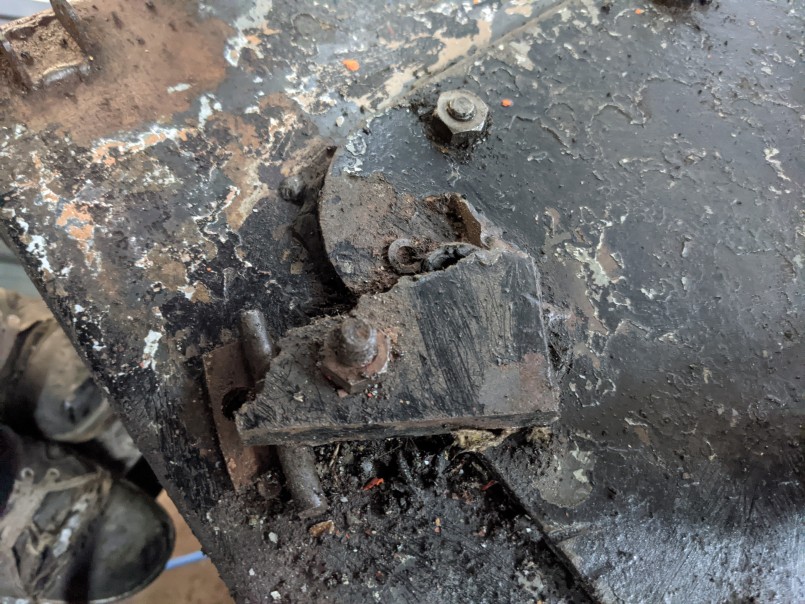

Noch ein Detail, der Deckel vom Hydraulik Tank:
Bin noch unentschlossen ob ich das genial oder bescheuert finde. Denke aber ich werde das so nicht lassen :lol:
