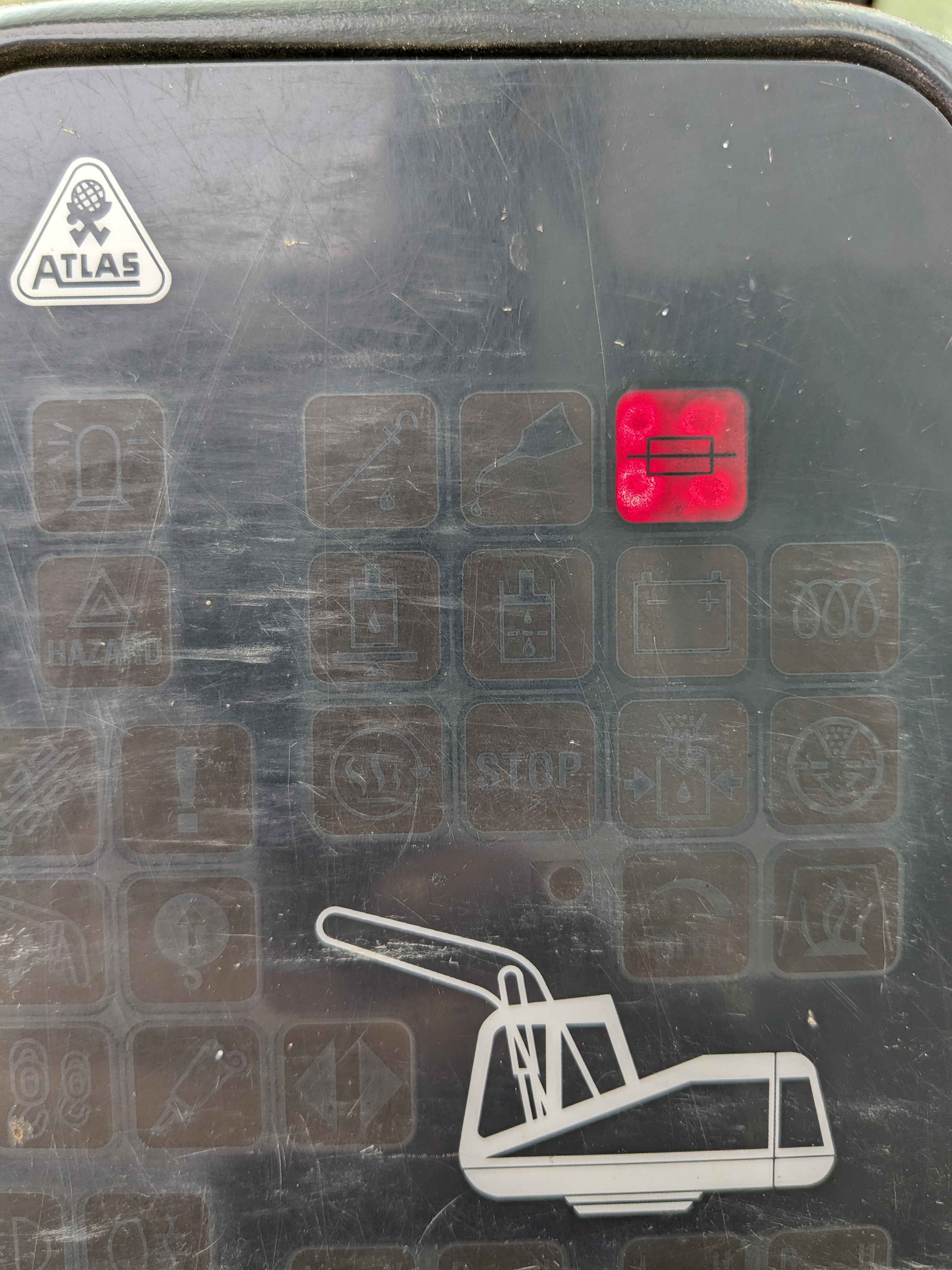

ich habe mir für den geplanten Abriss meines landw. Resthofes und Neubau eines Einfamilienhauses kürzlich einen 1404 BJ. 1997 gekauft.
Es leuchtet eine rote Kontrollleuchte (siehe Foto). Was bedeutet diese Kontrollleuchte?
Besten Dank & Grüße,
Christian

Guten Morgen Christian,
die Kontrollleuchte zeigt an dass eine Sicherung defekt ist.
D.h. da müsstest du mal bei deinem Verteiler ( denke hinterm Sitz) nachschauen. Normal müsste dann an der defekten Sicherung auch eine Rote LED leuchten.
Felix

Hallo Felix,
danke für deine schnelle Antwort.
Ja bei 2 Sicherungen leuchtete eine rote Lampe.
Ich hatte meinen Anlasser ausgebaut und bin erst jetzt dazu gekommen, daher meine späte Antwort.
