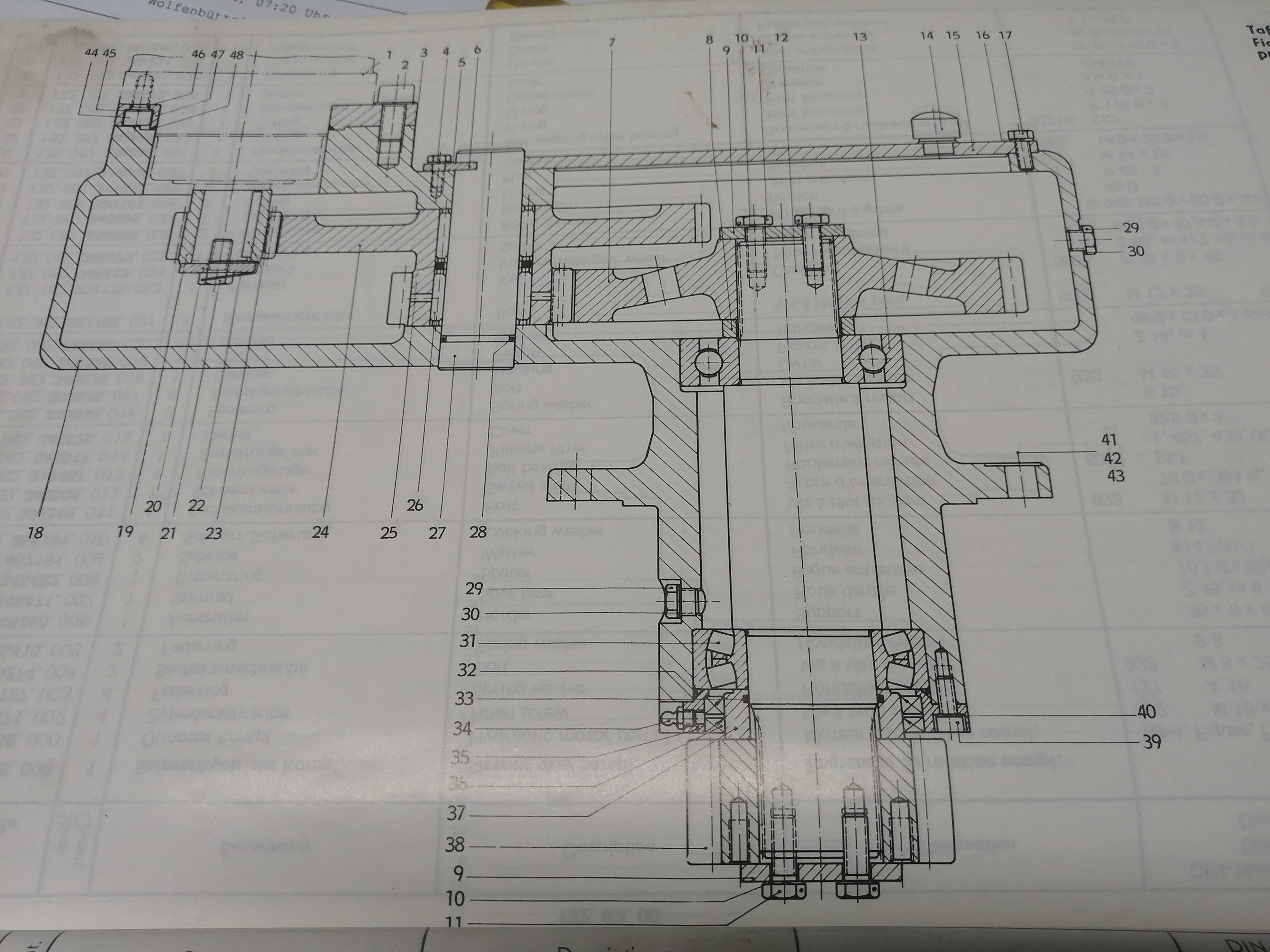

Drehkranz Motor undicht
Beiträge: 242
Re: Drehkranz Motor undicht
Beitrag von holzkopf » Di 2. Jul 2024, 08:50
wenn das so ein Schwenkgetriebe ist.
Holger
Beiträge: 6
Registriert: Mo 1. Jul 2024, 17:34
Beitrag von Holger » Do 4. Jul 2024, 10:15
Hallo ja genauso sieht das aus,
schon mal zerlegt ?
Beiträge: 242
Beitrag von holzkopf » Do 4. Jul 2024, 12:39
ja.
Das Ritzel war nur mit einem Abzieher zu lösen.
Der Rest ist eigentlich Kindergeburtstag.
Habe aber jetzt ein Schwenkgetriebe mit Bremse eingebaut.
Holger
Beiträge: 6
Beitrag von Holger » Do 4. Jul 2024, 21:19
Hm sieht aus könnte man das nicht nach unten abziehen über die fein Verzahnung . Ein neues wäre auch gut aber gibt’s ja leider nicht mehr.
Beiträge: 242
Beitrag von holzkopf » Fr 5. Jul 2024, 06:13
das Ritzel lässt sich im eingebauten Zustand abziehen.
Fa. Atlas Baumaschinen in Werne hatte vor einiger Zeit neue Ritzel zum verkauf angeboten.
Holger
Beiträge: 6
Beitrag von Holger » Fr 5. Jul 2024, 21:13
Ah ok dann werde ich das mal versuchen und sehen was da undicht is und wohl neues Lager da da ja min 5mm spiel sind. Atlas Ritzel für so alte Dinger wahrscheinlich für Menge Taler. Werde mal nachfragen danke für den Tipp. Weist du ob man steuerventile abdichten kann also Kolben nach oben raus mir sackt immer der Hauptarm langsam ab oder sind das Metall Passungen . Am Stempel hab ich schon länger nenn Absperrung angebaut die ich dan schließe wenn er was länger halten soll.
Beiträge: 242
Beitrag von holzkopf » Sa 6. Jul 2024, 09:09
wenn du da mehr Arbeiten, wie nur das Ritzel ziehen, erledigen willst dann bau das Schwenkgetriebe aus.
