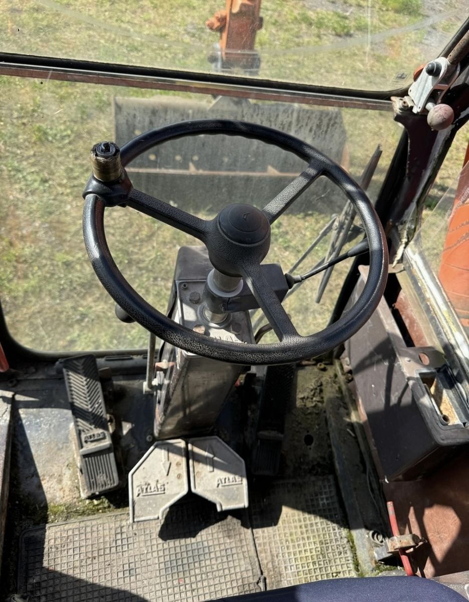

Hallo liebe Atlas Forenteilnehmer,
Ich habe heute dieses Foto bei einem gebrauchten Atlas 1304 gesehen, dass meine Aufmerksamkeit erweckt hat.
Kann man diese vorwärts/rückwärts Pedale (nehme mal an das sie diese Funktion haben) nachträglich einbauen.
Bei meinem ist da nichts, wäre aber großartig welche nachzurüsten.
Wie ist der technische Ablauf? gibt´s dazu unterlagen? Wonach müsste ich am gebrauchtwaren Markt suchen? Oder nicht so leicht machbar. ;)

soweit ich weiß, sind die Pedale nicht für den Fahrantrieb, sondern zum Verstellen vom hydraulischen Verstellausleger. BG

Genau. Die Pedale sind für Verstellausleger auf/ab.
Vor und zurück wird wie gehabt mit dem Hebel links von der Lenksäule gesteuert.

bei meinem 1404 sind die Pedale auch für den Verstellausleger. Wenn man in die Bedienungsanleitung schaut sind dort auch noch die Varianten Fahren und Teleskopausleger vermerkt.

Es gab bei der 04er Serie als Sonderausstattung mein ich ein Ventil, welches man über einen Schalter in der Schalterleiste rechts umschalten konnte zwischen fahren und Verstellausleger.
Weiß aber nicht, ob man dieses bei den älteren Modellen verwenden konnte, da ja eine ganz andere Hydraulikanlage verbaut ist.
Ich müßt mal schauen, wie es bei der E-Serie mit dem Verstellausleger gelöst war und ob es das da auch schon gab mit fahren per Pedal .
