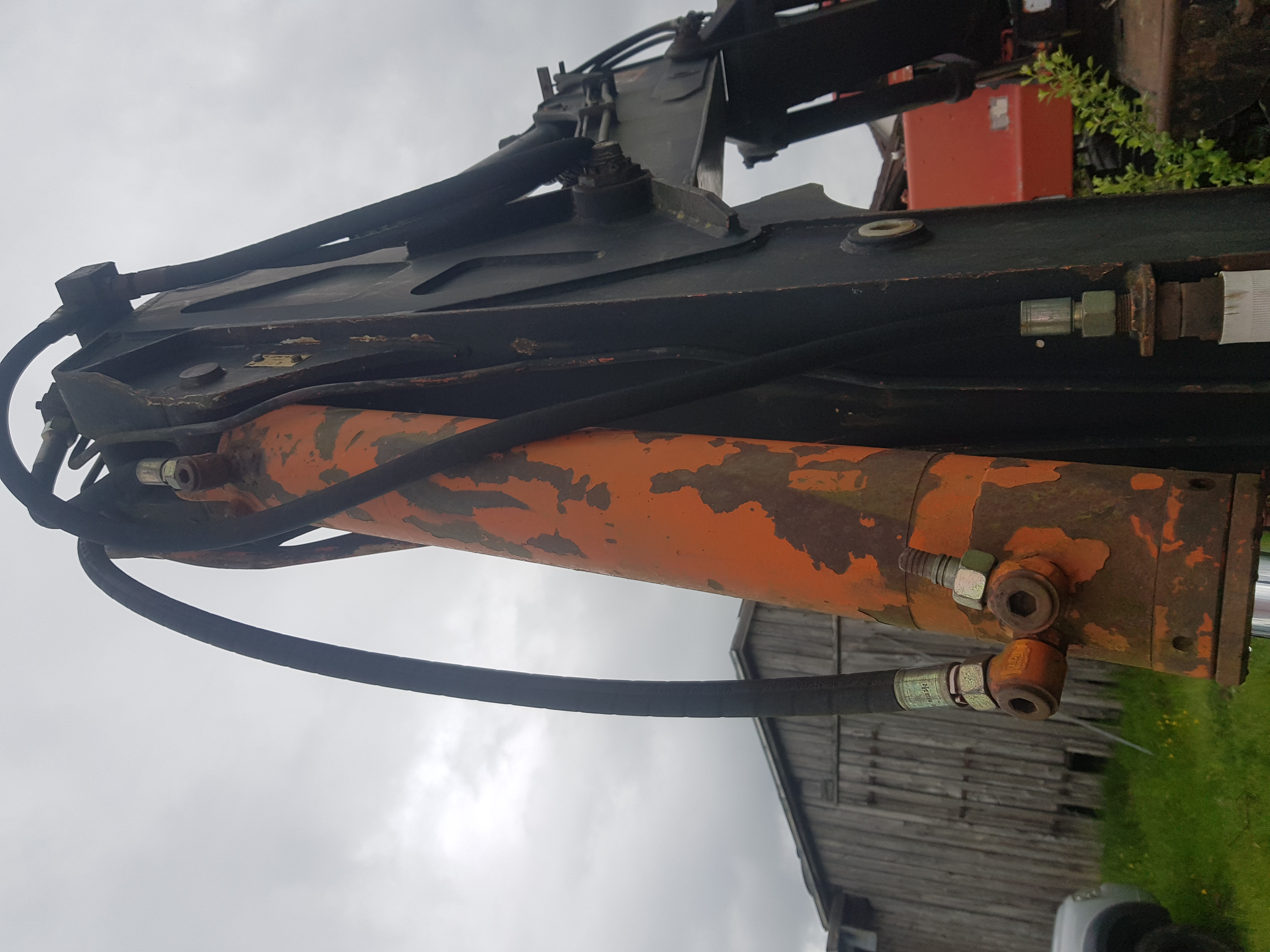

Als ich das letzte Mal beim Bagger war hat die Umstellung von Löffel- auf Greiferbetrieb für mich keinen Sinn ergeben. Oben auf dem Verteilerblock am Knickarm ist nur der eine Hebel zum Umschalten verbaut. So stehts auch in der BA, aber warum reicht der eine wenn ja beide Leitungen die den Greifer schließen und öffnen mit Druck beaufschlagt werden können?
Wenn's funktioniert kein Ding, aber ich würde es gern verstehen, dass ergibt in meiner bescheidenen Traktorhydraulikwelt bisher noch keinen Sinn!

Wenn der Hahn umgeschaltet würde, strömt das Öl über die eine Leitung direkt zum Greifer. Andersrum wird neben dem Greifer zwar auch der Stielzylinder mit Druck beaufschlagt, kann sich aber nicht bewegen, da der Rückfluss des Öles auf der anderen Leitung durch den Hahn blockiert ist. So wird dann nur der Greifer geschlossen/geöffnet.

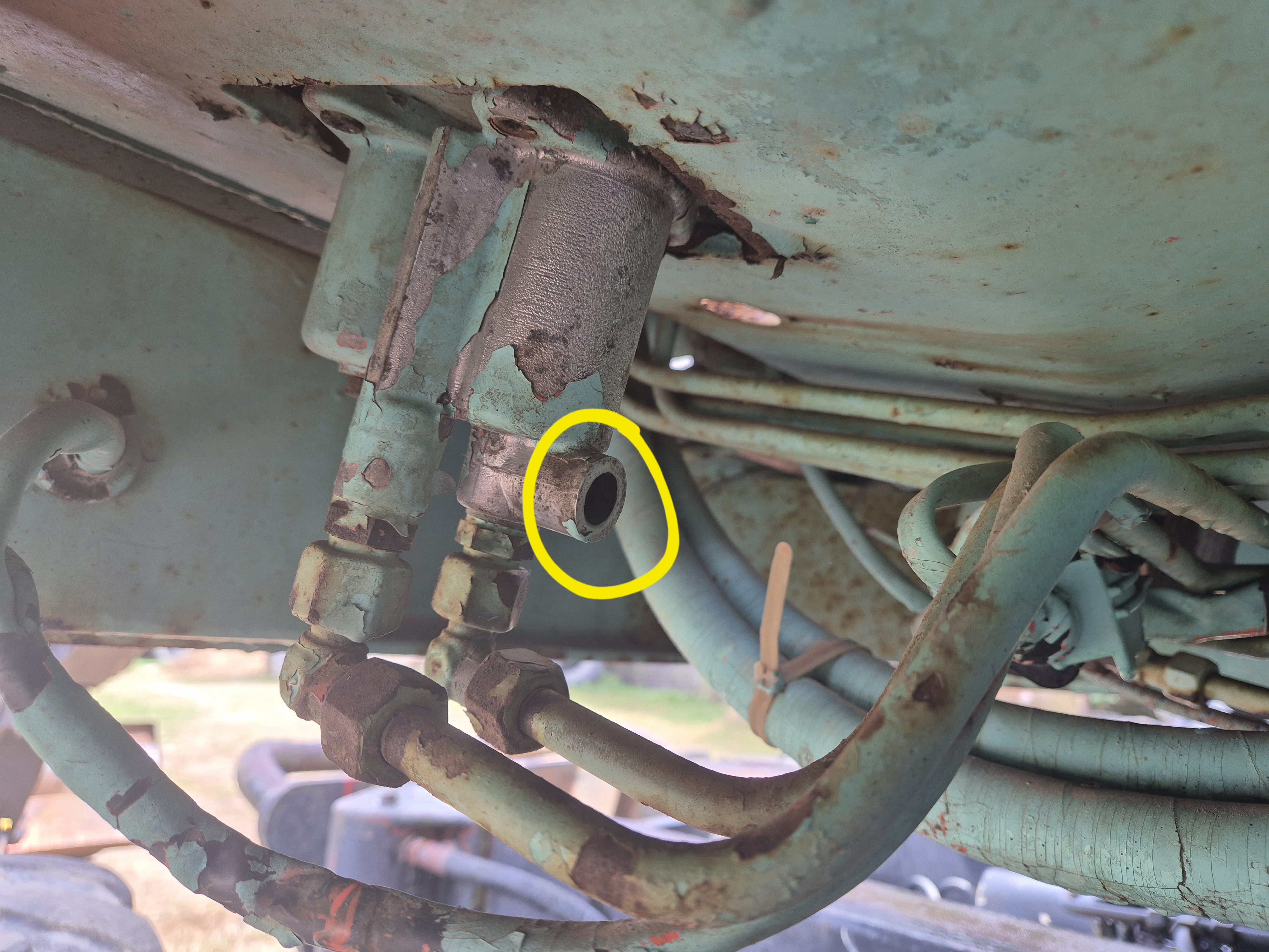

Die Beleuchtung funktioniert nach Säubern der Kontakte wieder, und der Vorspanndruck bleibt nach Einstellen des Druckreglers auf 0,5 Bar.
Er verliert recht schnell Luft, einmal unter dem Pedal der Schwenkbremse (aus dem Loch im Kreis im Bild) und dann an den Schläuchen von den Bremszylindern zur Drehdurchführung.
Die Schläuche werde ich neu pressen lassen.
Ist es mit zerlegen und reinigen des Pedals getan oder gibt's dafür vielleicht gleich einen Reparatursatz?

Für das Pedal gibt es einen Dichtsatz. Oftmals reicht aber auch zerlegen und reinigen.
Das Problem ist, das da ein bißchen Schmutz reicht zum undicht werden. Ich hab meines einigemale zerlegt bis ich dann darauf gekommen bin, daß im Zu- und Abgang am Pedal eigentlich Siebe eingebaut sind, welche den Schmutz zurückhalten. Seitdem ist mein Pedal dicht.

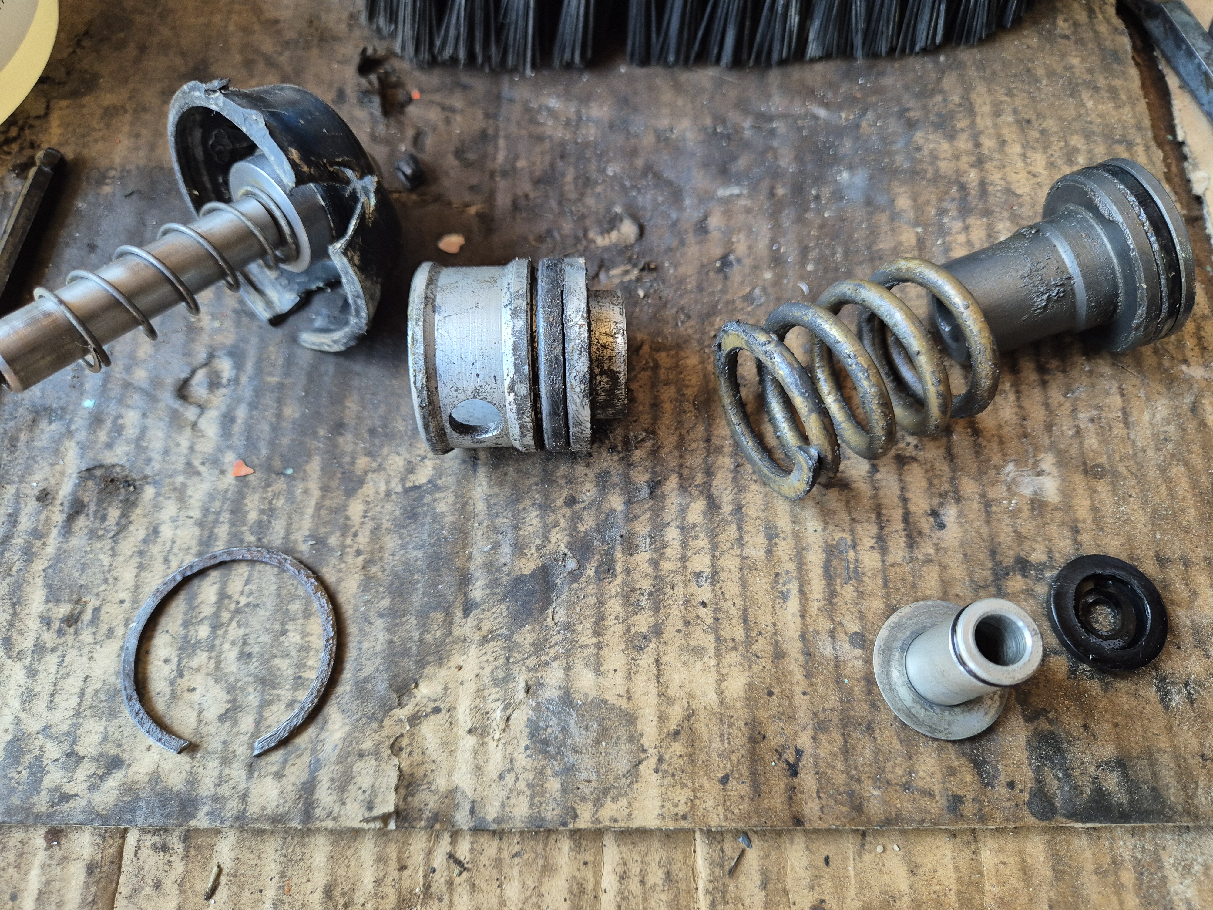

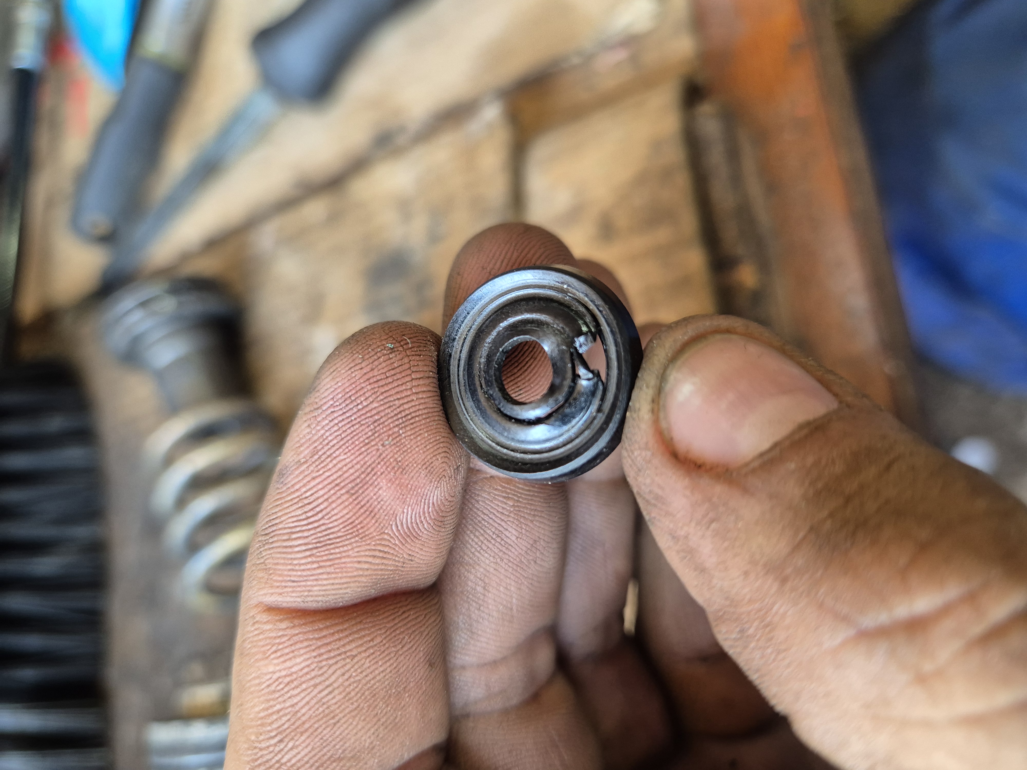

Hatte es heute auseinander, war schon etwas dreckig. Aber die Dichtung auf dem kleinen Stößel ist hinüber und es zischt immernoch...

Hab in nem alten Beitrag den Dichtungssatz mit Nummer gefunden.
Der Dichtsatz ist die Knorr Nummer i76690
Eine Firma in Österreich hatte laut Website welche auf Lager, bekam aber ein paar Stunden später die Info, dass es nicht mehr lieferbar sei...
Ich habe das Problem, dass das Pedal in beiden Stellungen Luft durch lässt, also die Bremse immer ein ein bisschen bremst bzw nicht stark genug wenn gefordert.
