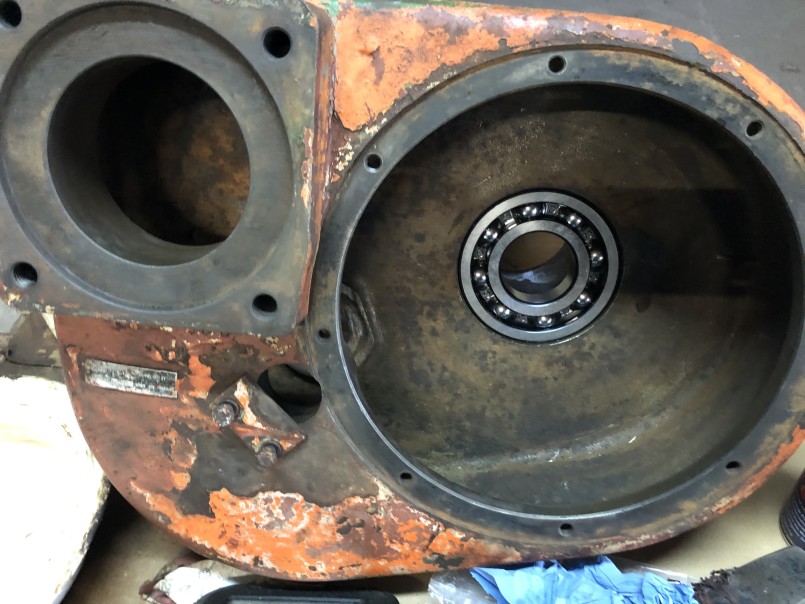

Ich habe die neuen Kugellager mit großer Skepsis über den oben genannten Shop aus HongHong bestellt. Lager sind nach 10 Tagen bei mir angekommen. Alles super, Lager sind SKF, Made in Germany, TipTop 😉

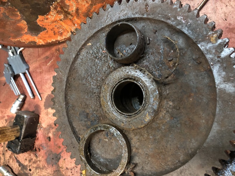

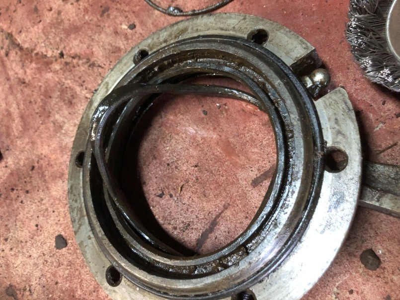

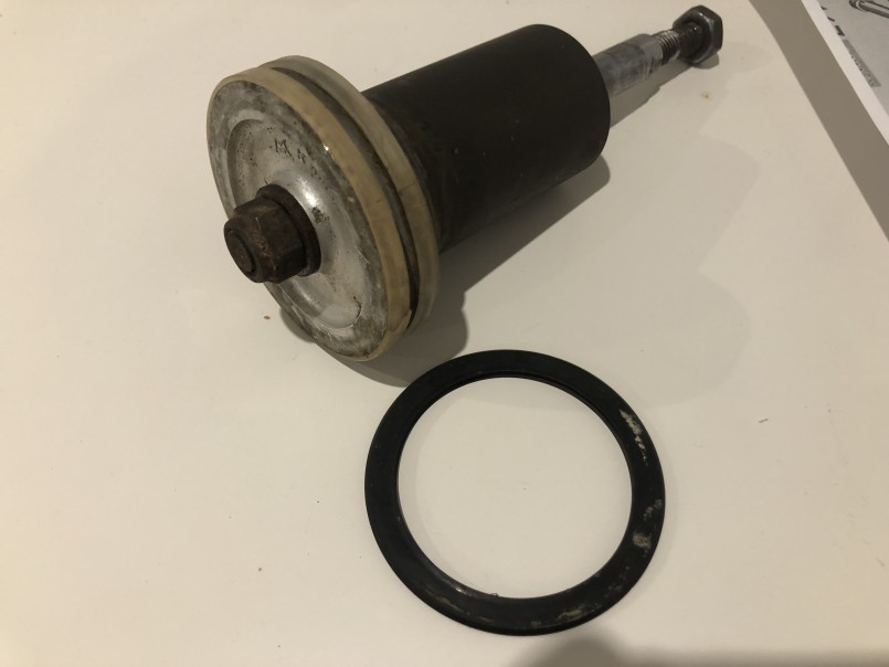

Die Lagerstelle, in der das Nadellager (Pos. 26) eingesetzt wird, war schon von einem der Vorbesitzer von 60 auf 62 mm (Durchmesser) aufgedreht, so dass das Nadellager (45 x 60 x 40 mm) viel Spiel hat/ nicht passt.
Leider habe ich es erst nach dem Ausbau gesehen, als die Teile schon bestellt waren.
Ein „Standard“ Nadellager (45x62x40mm)kann somit eingebaut werden. Die Bestellung in China war somit umsonst… :roll:
Jetzt habe ich 2 Nadellager (45 x 60 x 40 mm) , Marke INA , abzugeben. Bei Interesse gerne melden.

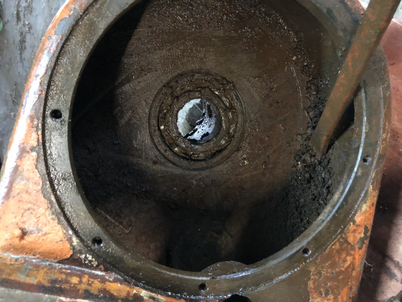

Nach dem säubern + neues Lager
Dichtungen unten
Vor dem säubern
Getrieberad mit Einzelteilen Nadellager
Heute sollen die zwei neuen Nadellager (45x62x40) ankommen, dann werde ich das Getriebe wieder zusammenbauen und einsetzten.
Danach gibt’s das erste „Testbaggern“ und eine weitere Bestandsaufnahme, was ist noch undicht und funktioniert nicht wie es soll ;)

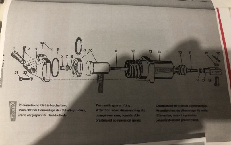

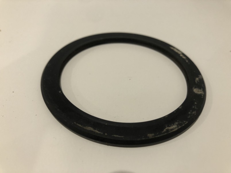

Ich habe den Schaltzylinder am Getriebe ausgebaut, leider war dieser von innen total verrostet und somit auch die Dichtung defekt.
Ich habe die Dichtung auf einer Seite im Internet gefunden, die soll 80€ + Mehrwertsteuer kosten 🤔 ziemlich viel für eine Dichtung…
„K“ - Nutring N890/80
Habt ihr einen Tipp wo ich so eine Dichtung billiger bekomme?

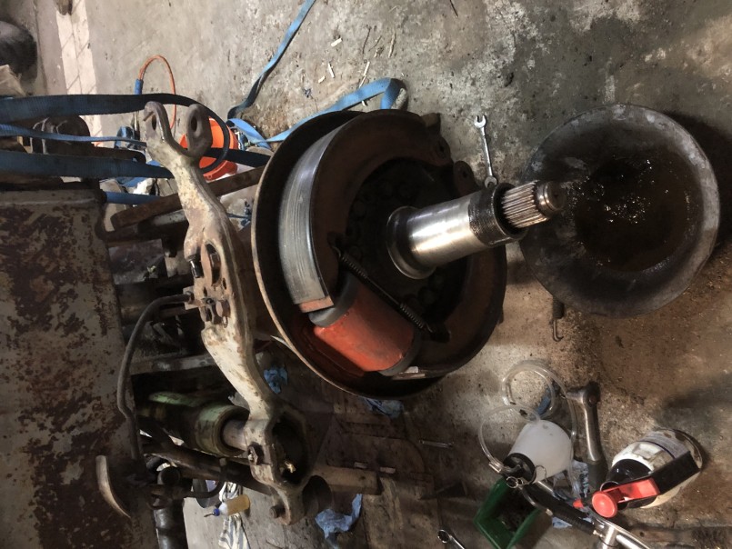

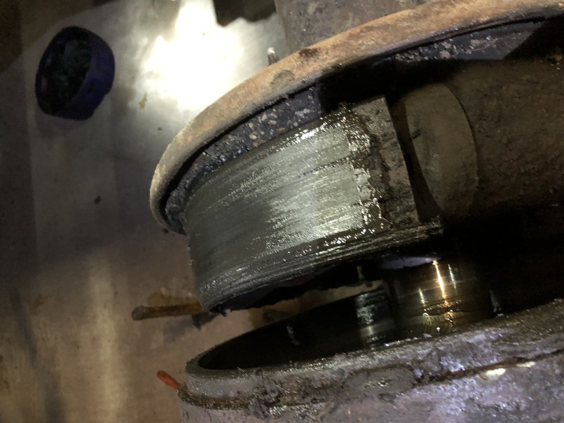

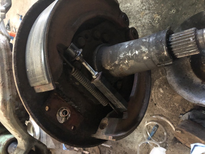

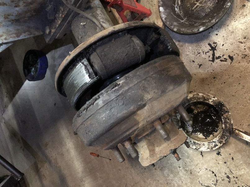

Ich setzte gerade wieder die Bremse in stand. Vorne ist alles schon wieder verbaut und funktioniert.
Hinten habe ich gestern auseinander genommen, auf der einen Seite war Öl drin, da scheint der Wellendichtring defekt zu sein.

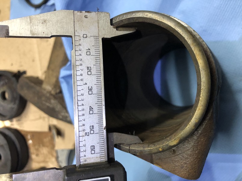

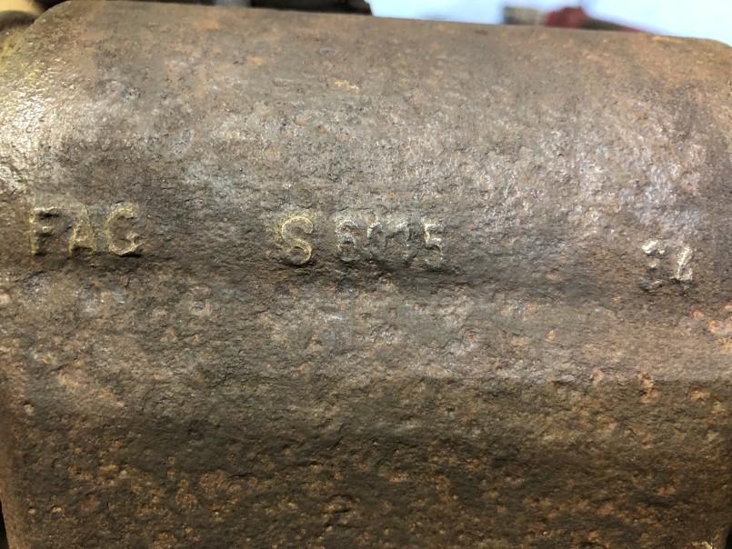

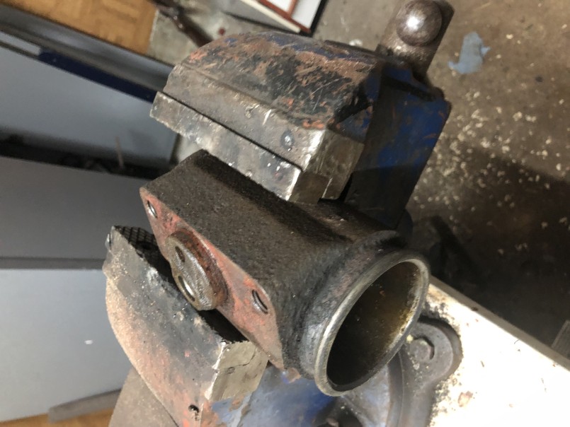

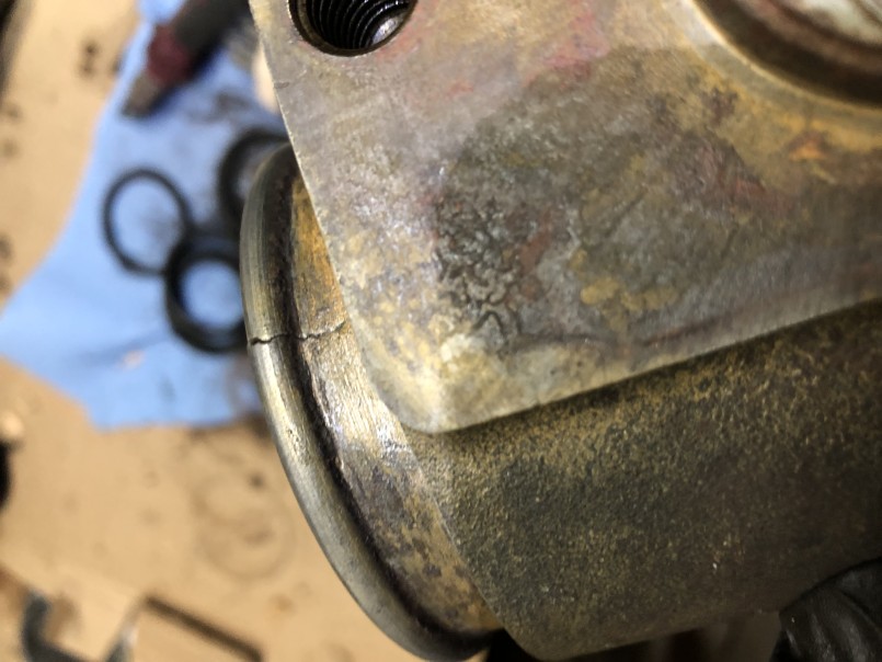

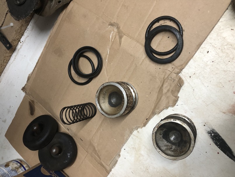

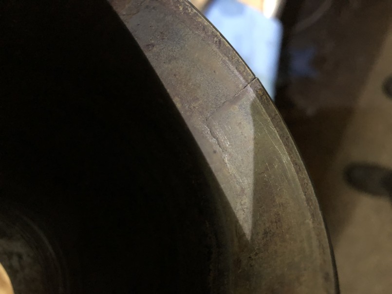

Nachdem ich den Radzylinder auseinander gebaut habe, ist mir aufgefallen , dass das Gehäuse einen Riss hat. Ich habe schon gegoogelt und finde nur einen kompletten Radbremszylinder für 380€ 😫 ich bräuchte nur das Gehäuse oder gibt es einen bezahlbaren Nachbau? Oder eine andere Möglichkeit?

Kolben vor Reinigung

brauchst du einen mit 65 mm drm ?

Beitrag von Per » Sa 7. Dez 2024, 19:48
Moin Holzhopf,
Ja genau einen mit 65 mm Durchmesser.

Beiträge: 323
Re: Vorstellung Per´s Atlas AB 1200 / 1202
Beitrag von Demian » Sa 7. Dez 2024, 20:48
Hallo Per,
wenn ich das richtig erkenne, ist der Riss nur am überstehenden Ring für die Gummidichtung.
Da die dichtenden Manschette aber nicht so weit fahren sollte, wäre ich so schmerzfrei und würde den Zylinder noch nutzen.(der Kolben kann von der gegenüberliegenden Seite eingeschoben werden)

Beitrag von Per » So 8. Dez 2024, 16:14
Hallo Demian,
Ja das stimmt, es ist in dem Bereich wo die Gummidichtung übergestülpt wird. An der Stelle wird dann immer Dreck und Wasser in den Radbremszylinder eintreten, vllt nicht so viel aber es wird sicherlich das festrosten des Radbremszylinders beschleunigen.
Wenn Holzkopf noch einen hat würde ich den nehmen sonst würde ich versuchen das gerissene Gehäuse zu „flicken“
