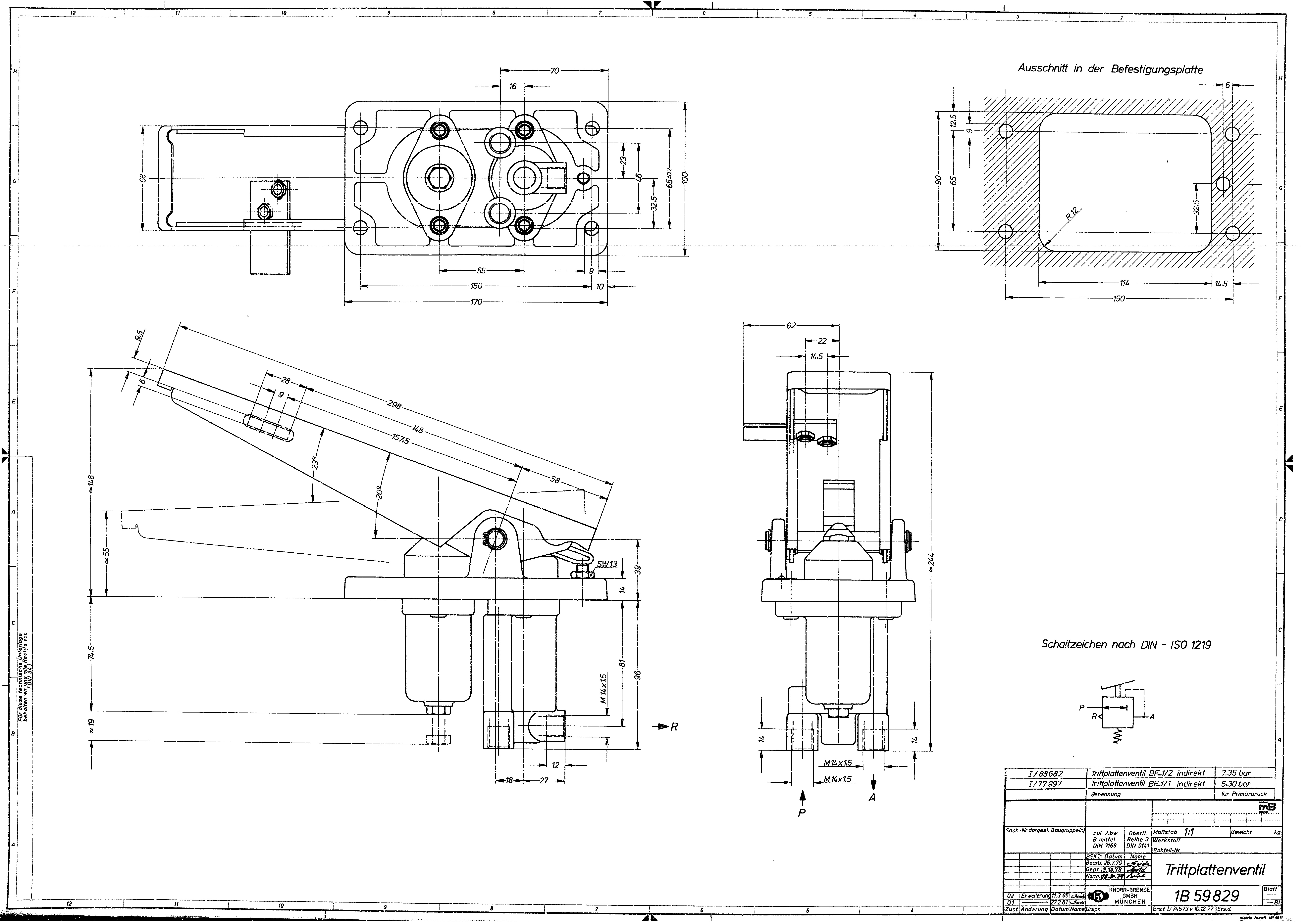

Re: Fusspedal für Schwenkbremse
Das müßte das gleiche Pedal, wie bei Dir sein. Mehr hab ich leider nicht.
Vielen Dank für die Zeichnung.

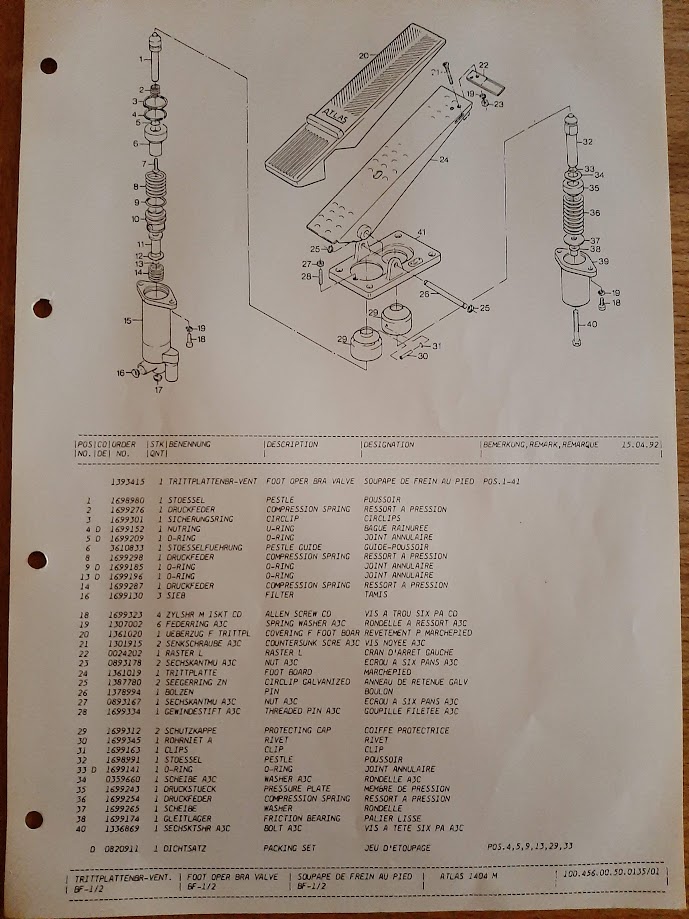

Hallo Hans,
vielleicht hilft das. Ist zwar vom 1404, aber ähnlich aufgebaut. Gruß Wolfgang
Ist leider nicht die beste Auflösung, vielleicht hilft es.
