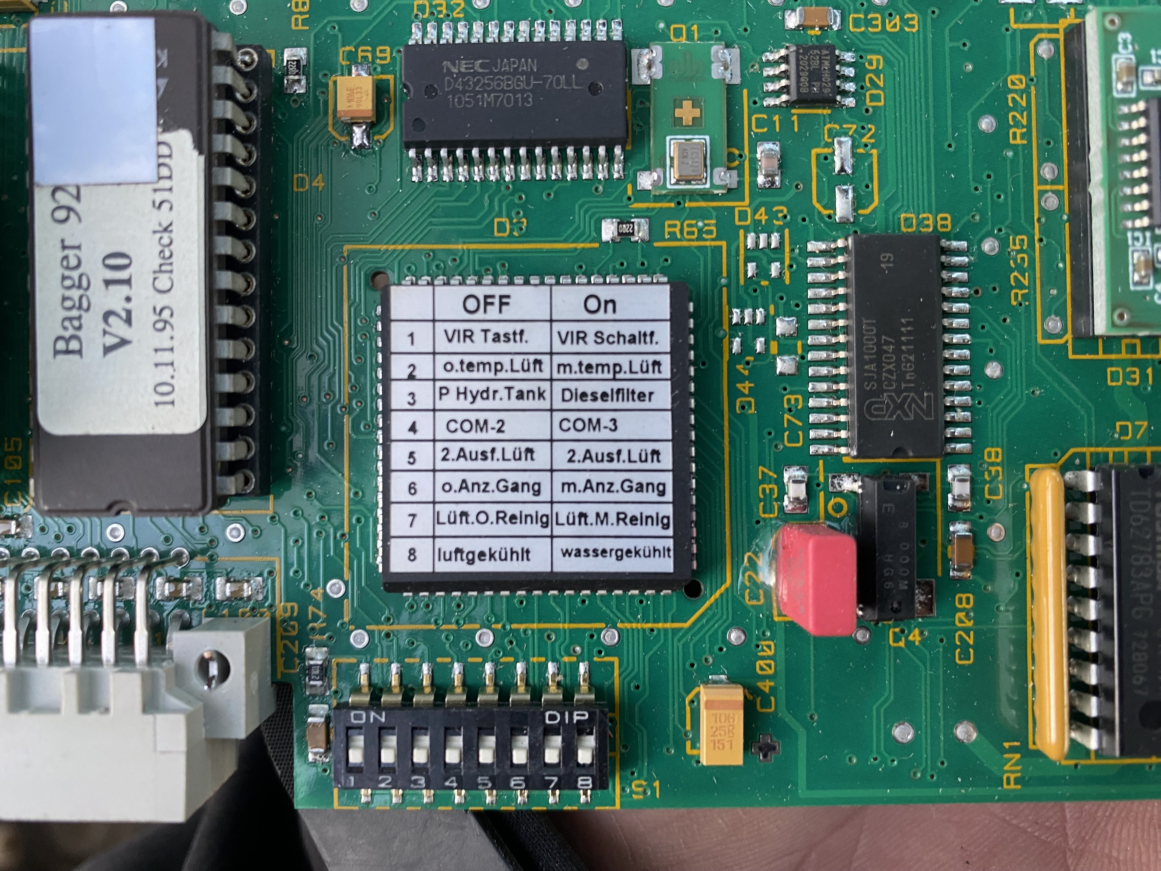

Ich würde als erstes nachfragen, ob es auch sicher die gleiche Platine ist.
Ich meine, daß es von den Eingangsmodulen her verschiedene Ausführungen gab.
Kannst Du mal ein Bild von der Platine einstellen.

Re: Rechnerfehler V10 Atlas 1404
anbei die Bilder der beiden Platinen.
Bilder von der neuen Platine. Bilder von der alten Platine.

Diesen kleinen Chip wo Bagger 92 V2.10 ( sieht man in Bild 2 schön) habe ich einmal durchgetauscht, also meinen Chip an die Platine vom anderen 1404 und dessen Chip an meine alte und neue. Seine Platine funktioniert mit meinem Chip, aber meine beiden nicht mit seinem.
