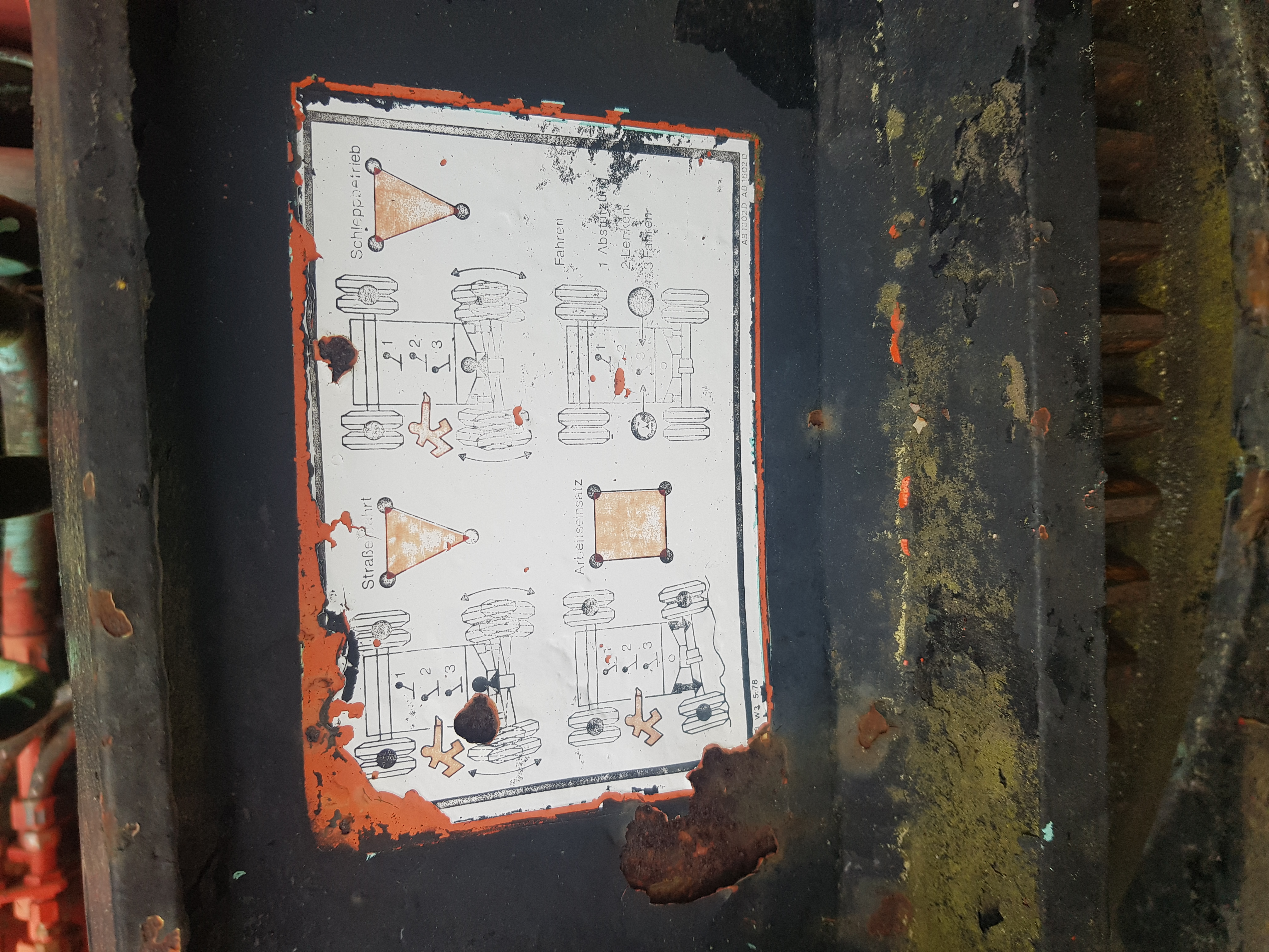

Mein 1202d macht es so wie es sein soll wenn die drei Hebel auf 'Arbeitseinsatz' stehen.
In Arbeitseinsatz blockiert mein Fußpedal der Bremse die Pendelachssperre. Unabhängig von der Feststellbremse.
Löse ich das Fußpedal entsperrt er die Pendelachssperre auch wieder.
Hebel 1: Pendelachssperre ein/aus bei Tritt auf's Pedal
Hebel 2: Lenkung für Schleppbetrieb umstellen
Hebel 3: Kriechgang
Hebel 3: Kriechgang

Hallo Christian,
vielen Dank für das Bild. Das hilft weiter.
Dann werde ich mich jetzt mal an den Arm machen und schauen was genau dort nicht funktioniert.
