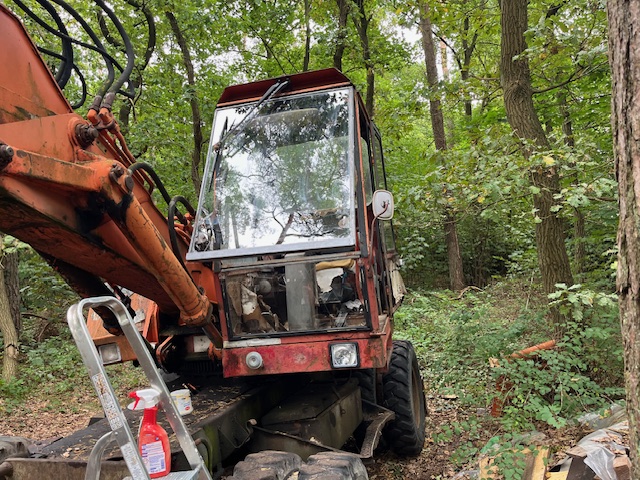

Es geht wieder etwas weiter:
-die Frontscheiben sind erneuert. Die große Scheibe ist in einem U-Profil in Silicon gebettet, Dieses U-Profil habe ich an den Klapprahmen mit ein paar Schweißpunkten angeheftet, so konnte ich eine normale rechteckige Sicherheitsglasscheibe verwenden. Ob das dann funktioniert und es keine Risse geben wird werden wir sehen ...

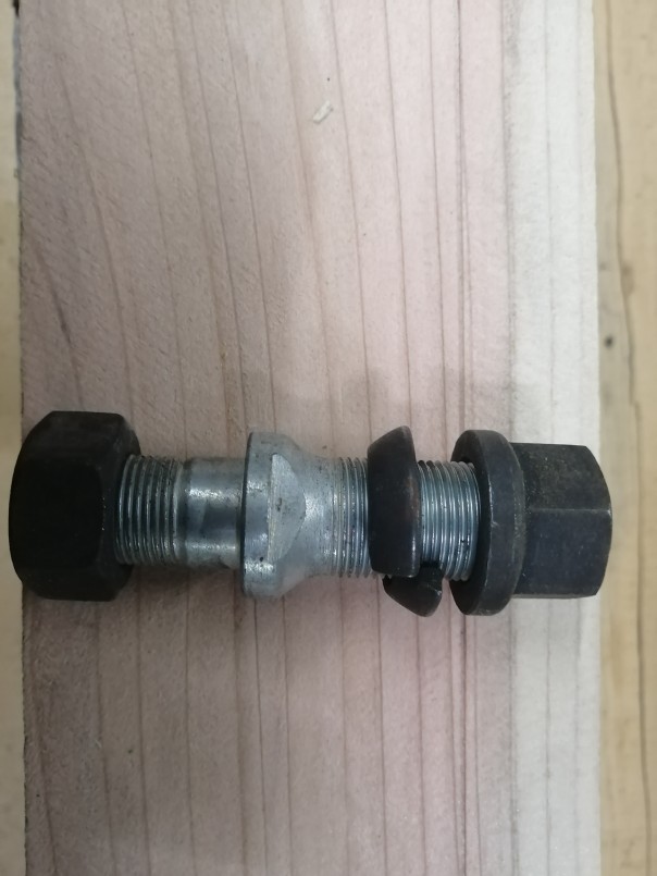

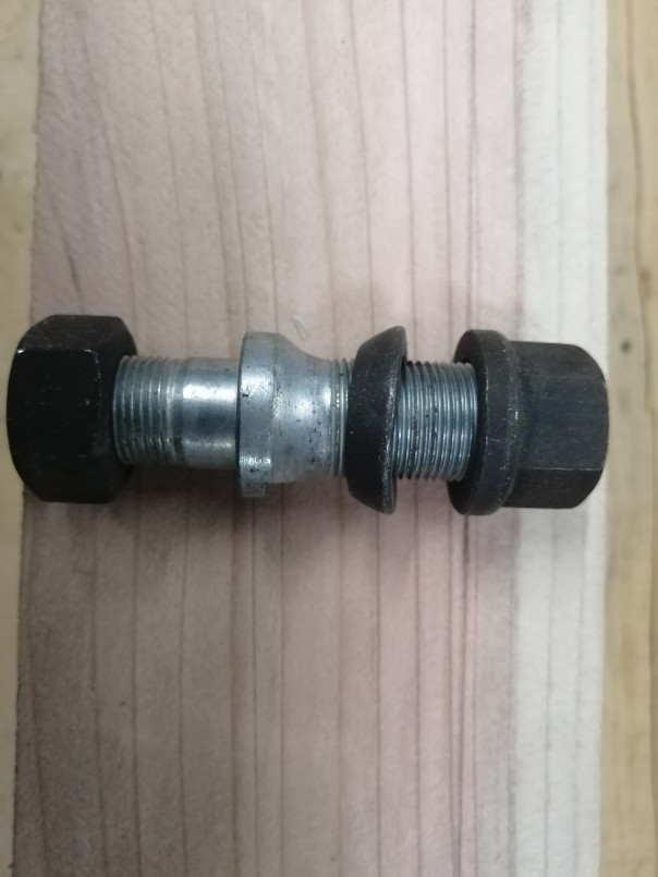

in deiner ET Liste müsste doch ersichtlich sein ob du bei der 10 Lochfelge pro Achse 20 oder 40 Limesringe benötigst, oder 2 verschiedene Ringe je Bolzen.
Bei meinem 1302 mit 8 Loch Felge sind es pro Achse 16 Limesringe und diese Radbolzen
