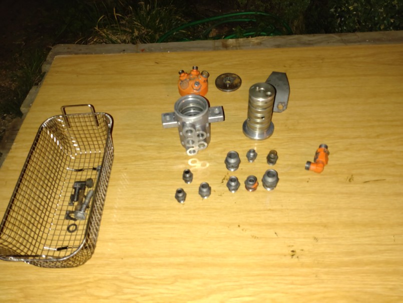

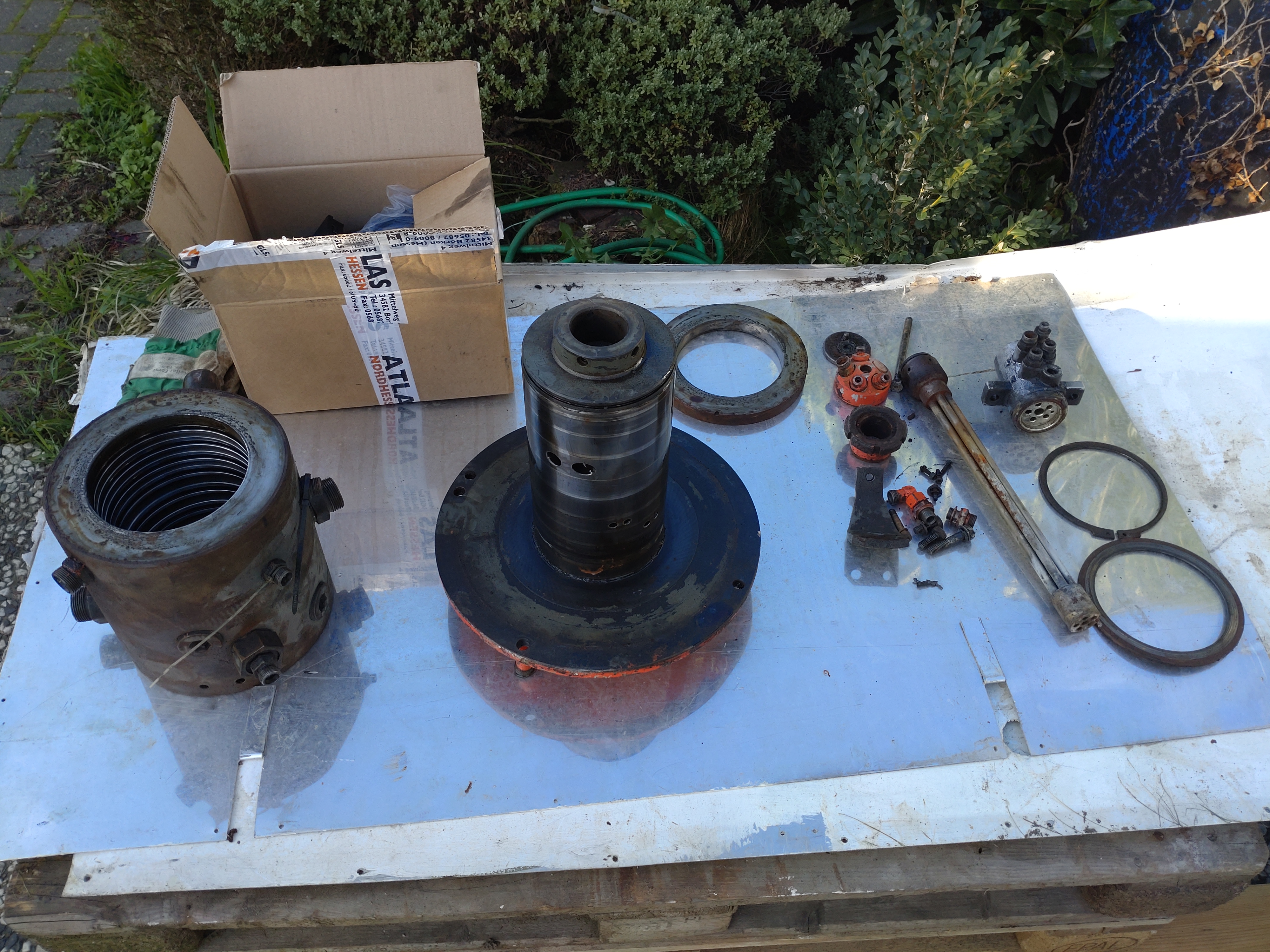

Moin. Theoretisch müsstest du den Druckluftteil heraus bekommen. Ich packe mal ein Bild dran, wie das komplette Ding zerlegt aussieht. Alternativ einfach mal mit Lecksuchspray oder Spühlmittelwasser einsprühen und gucken ob es dort blubbert. Die Flachdichtung für den oberen Kopf gab es, wenn ich mich recht entsinne nichtmehr original von Atlas. Da hat man bei Atlas Nordhessen allerdings nach ein wenig forschen damals einen Lieferanten im Zubehör gefunden, der das Ding liefern konnte.

Dankeschön für die Antwort mit den Bildern, derzeit bläst es die „Handbremsluft“ aus dem Fussbremsventil ab. Daher denke ich, das es sich um ein Übersprechen über die Oringe der Drehdurchführung handelt.
Auf dem Foto sieht es ja so aus als könnte ich vielleicht nur den unteren Teil rausziehen. Ob ich das dann wieder zusammenbekomme oder ist das Einfädeln über die O-Ringe störrisch?
