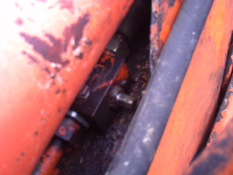

hab heut mal son paar maße genommen wegen der scheibe und der lampen und dachte son bischen probebaggern wäre ja mal nett.. leider funktionierte das aber nicht so gut.. der löffelzylinder will sich nicht gut schliessen :o der bagger klingt als ob er gerade 1t heben muss und der löffel kommt nur sehr langsam..
hab mir mal die technik am arm angeschaut - was ist das für ein ventil unter dem zylinder?
ist das ne drossel? und woher weiss der bagger ob der löffel oder der greifer montiert ist? hat das damit zu tun?

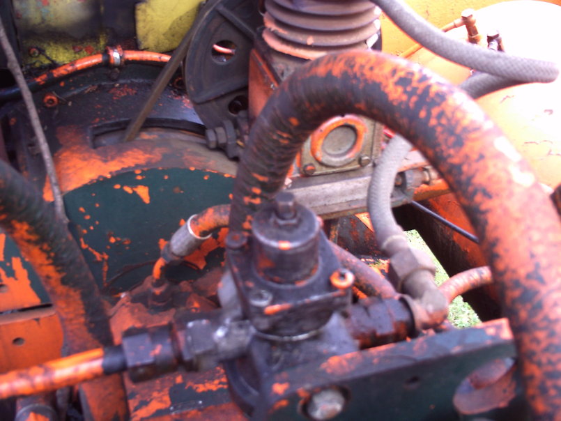

dann hab ich noch das luftleck gesucht..
deckel undicht?
ist das ein druckregler? ist es normal das der deckel zischt? oder ist da ne membran oder sowas drin die defekt ist?

DIeses Teil auf dem Bild müßte der Umstellhahn zwischen Greifer- und Löffelbetrieb sein. Wenn dieser nicht ganz offen, dann hast Du keine richtige Kraft am Zylinder. Kontrollier dies mal.
Ja das ist der Druckregler für die Luftanlage. Dieser darf erst ein Luftgeräusch haben, wenn der Betriebsdruck erreicht ist und dann dieser eben abbläst. Oben darf aber keine Luft austreten. Schick mir mal Deine Emailadresse, dann kann ich Dir ein pdf über den Druckregler zusenden.

weisst du in welche richtung was ist am umstellhahn? oder kann man durch rumprobieren keinen mist verzapfen?
als zweite ursache hab ich halt nur den pneumatikzylinder der das ventil bedient.. der hat beim öffnen wesentlich mehr weg als beim schliessen.. ich hab den mal etwas eingesprüht vorhin eventuell geht der ja nicht ganz rein :roll:

Oh, das kann ich Dir jetzt so nicht sagen. Mist kannst keinen verzapfen. Nur nicht zu lange die Bewegung ausführn, da wenn er geschlossen ist, sich Gegendruck in der Leitung aufbaut.

war aber das ventil am zylinder.. nur das doofe.. da ist kein anschlag drin.. heisst es lässt sich 180^im kreis drehen.. hab es erstmal so gestellt wie mir die löffelbewegung am besten schien.. eventuell gehört da nen hebel zu der nicht beim bagger ist und den weg markiert?

Normal müßte da ein Hebel mit Anschlag dran sein. Hat halt anscheinend der Vorgänger mal entfernt.
