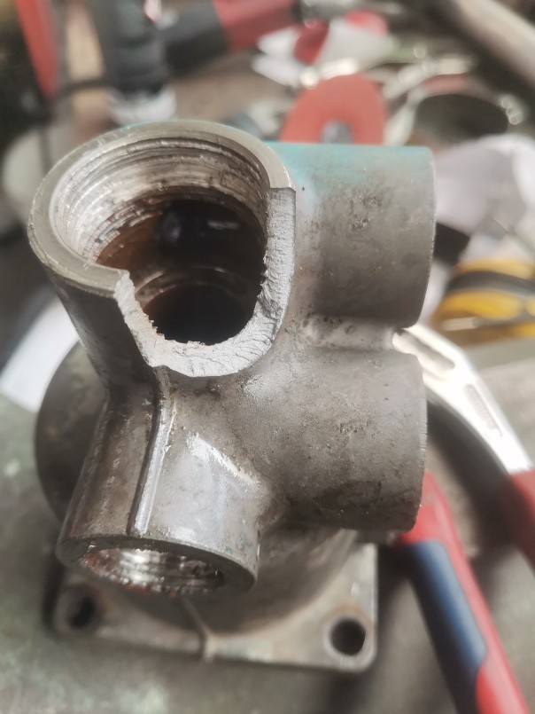

Ich habe während der Instandsetzung dieses Baggers eine vollständig zugesetzte luftleitung entdeckt.
Falls weitere Querschnitte verengt und gleichzeitig leckagen vorhanden sind, würde das einen Druckverlust bei Betätigung erklären.

Re: Manfreds 1302D / Umbau zum Bohrgerät
Besten Dank für das PDF
Es ist ein MB1223.... Fast identisch.
Die siebe waren alle komplett dicht. Beim Öffnen der großen verschlussschraube unten hat sich diese mit dem Gehäuse gefressen und das Gehäuse ist geplatzt.
Wird nicht langweilig

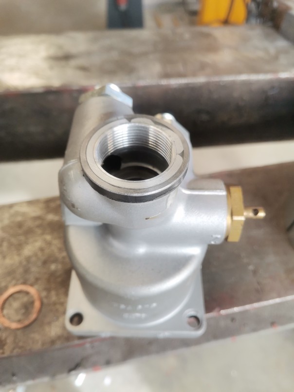

Das geplatzte Gehäuse des TBV ist repariert. Ich hoffe, dass ich noch die Siebe und Federn bekomme
