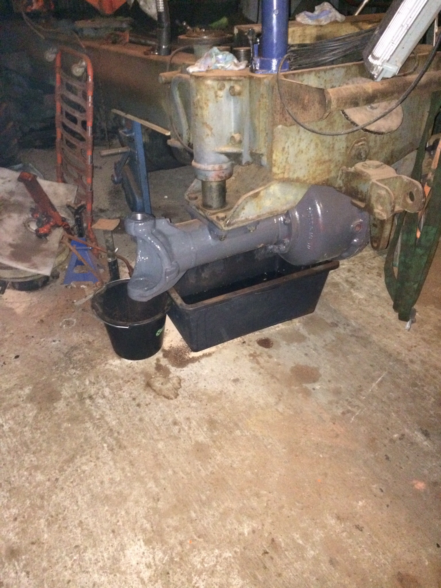

Hier mal Bilder vom Differential(schon wieder zu) und den neuen Achsschenkelbuchsen. Die Et-Liste muss ich das nächste Mal dann mitnehmen und das Bild einscannen.

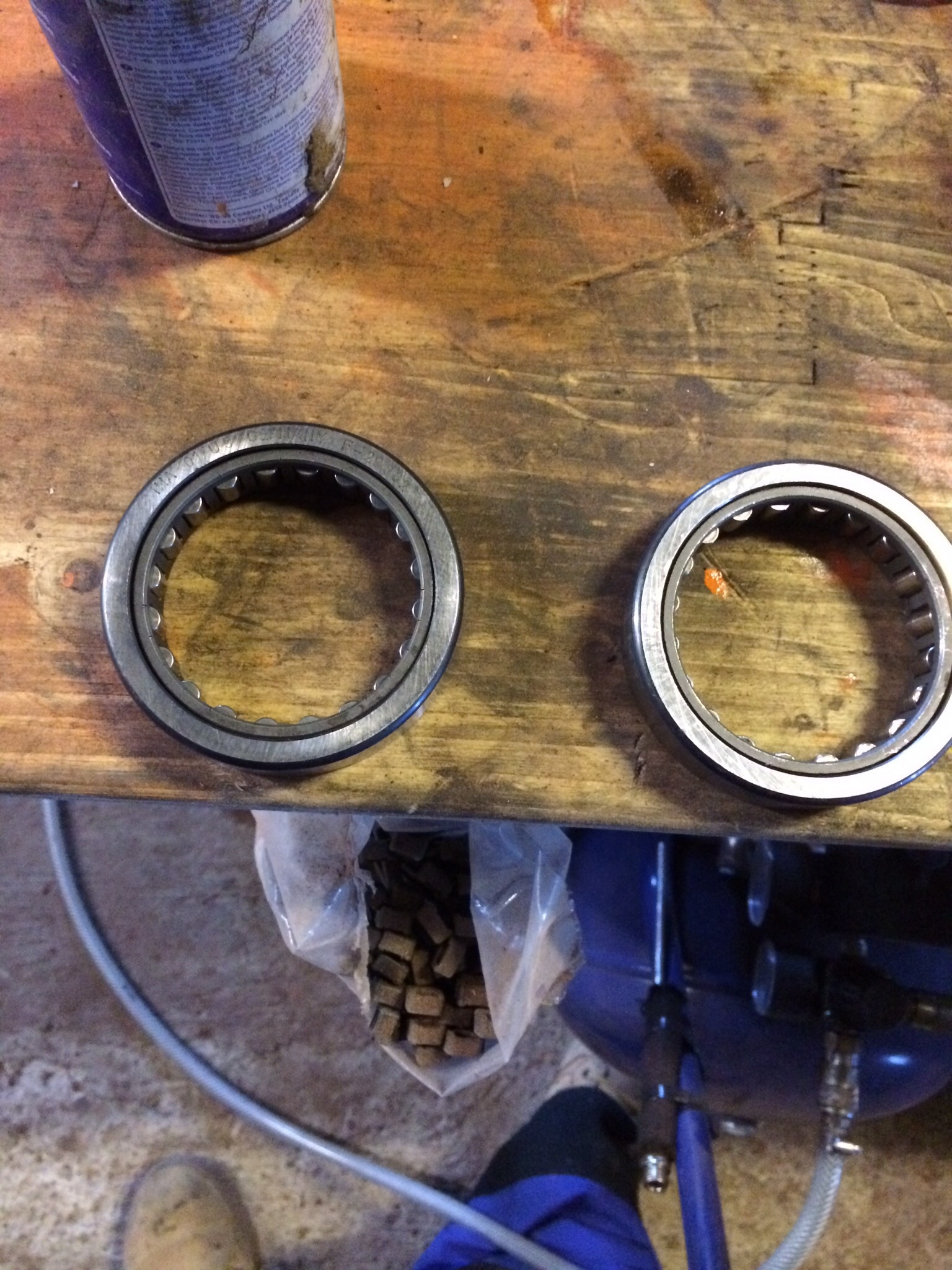

Endlich habe ich ein Lager bekommen:-) In den nächsten Tagen bekomme ich auch noch die Simmeringe und dann kommen die Achsschenkel wieder dran.
