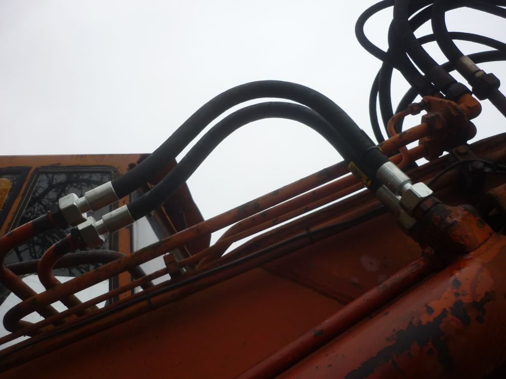

Hast Du bei Deinem auch die vier Schläuche an den Zylindern selber ? Diese hast Du nicht vertauscht ?
Anbei ein Bild, welche ich meine.
Re: Hubzylinder 1602
Und die vier oben sind auch richtig angeschlossen ?
Du könntest jeweils immer nur einen Zylinder ansteuern und dann schauen, bei welchem Zylinder er den Fehler macht.
