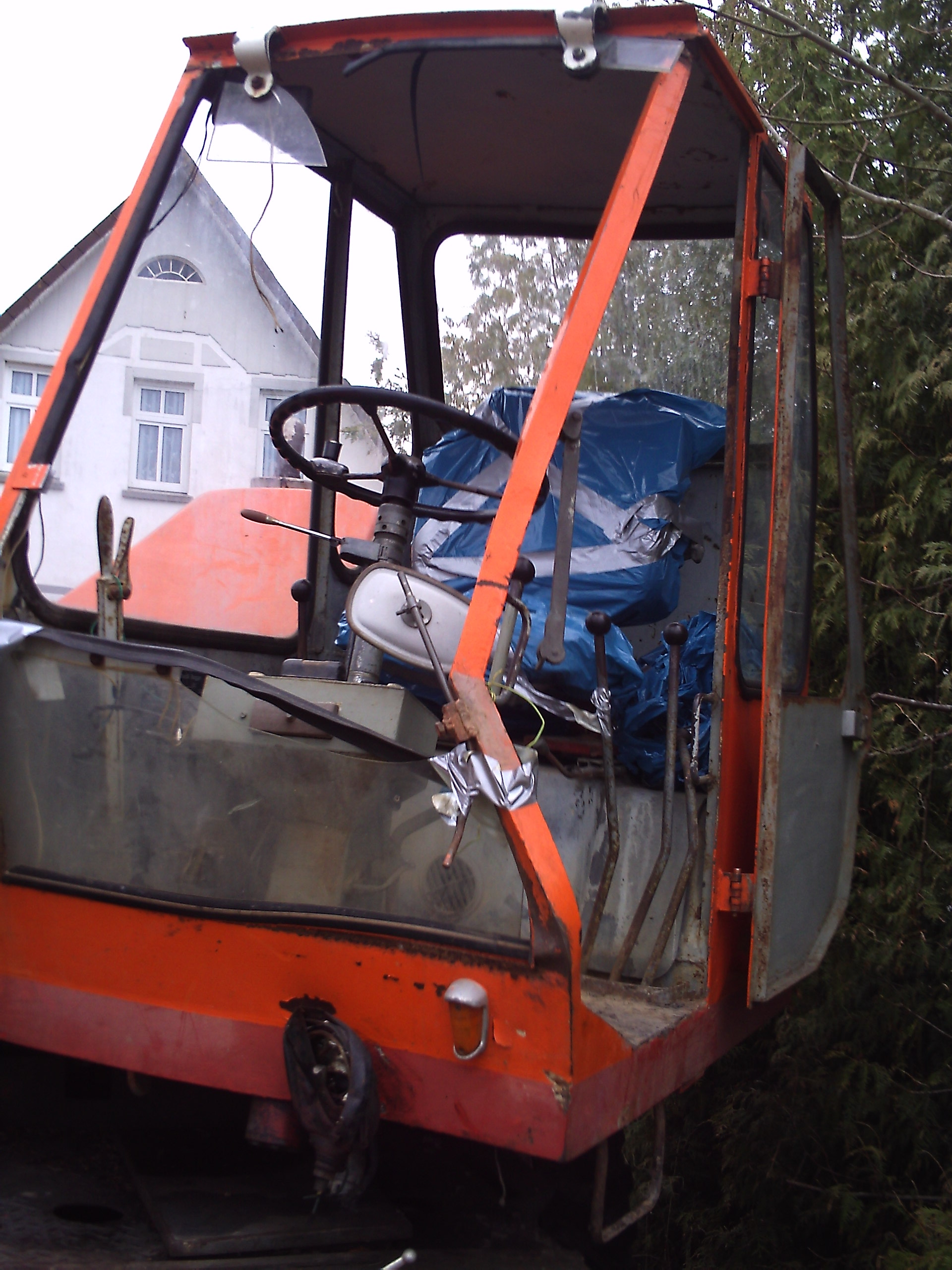

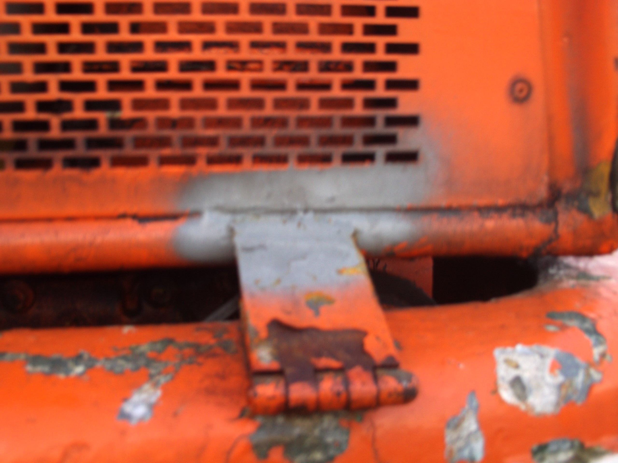

Inzwischen hab ich mich mal ein paar anderen Baustellen der Maschine genähert.. das Defekte Haubenschanier hab ich wieder festgeschweisst..
und dann war da ja noch die "Problemzone" - zur Erinnerung..:
Nach ein bischen Dengeln, Biegen und Schweissen und nach einsetzen der Scheiben sieht es jetzt so aus..:
nicht ganz Perfekt aber für meine Zwecke reicht es erstmal.. in der Tür, die dann ja jetzt auch wieder schliesst, fehlt allerdings die Scheibe noch.. k.a. ob ich da noch eine wieder einbaue.. (eventuell wenn mir ne echte vor die füsse kommt?)

Das sieht doch ganz gut so aus.

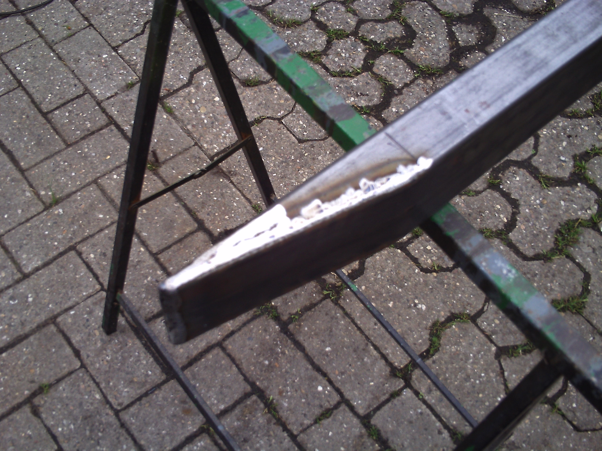

so heute war das wetter schön und ich hatte noch etwas zeit mich dem thema palettengabel zu nähern.. geistig hab ich die schon fertig aber leider ist die arbeit nicht getan.. geplant ist eine starre gabel 55cm breit, zinkenlänge 1,20m die man einerseits direkt an den bagger bauen kann und mittels "adapter" später auch mal schnell für kleine lasten mit dem grabenlöffel nutzen..
viel gibt es noch nicht zu sehen, aber ich hab heute mal mein neues spielzeug ausprobiert..:

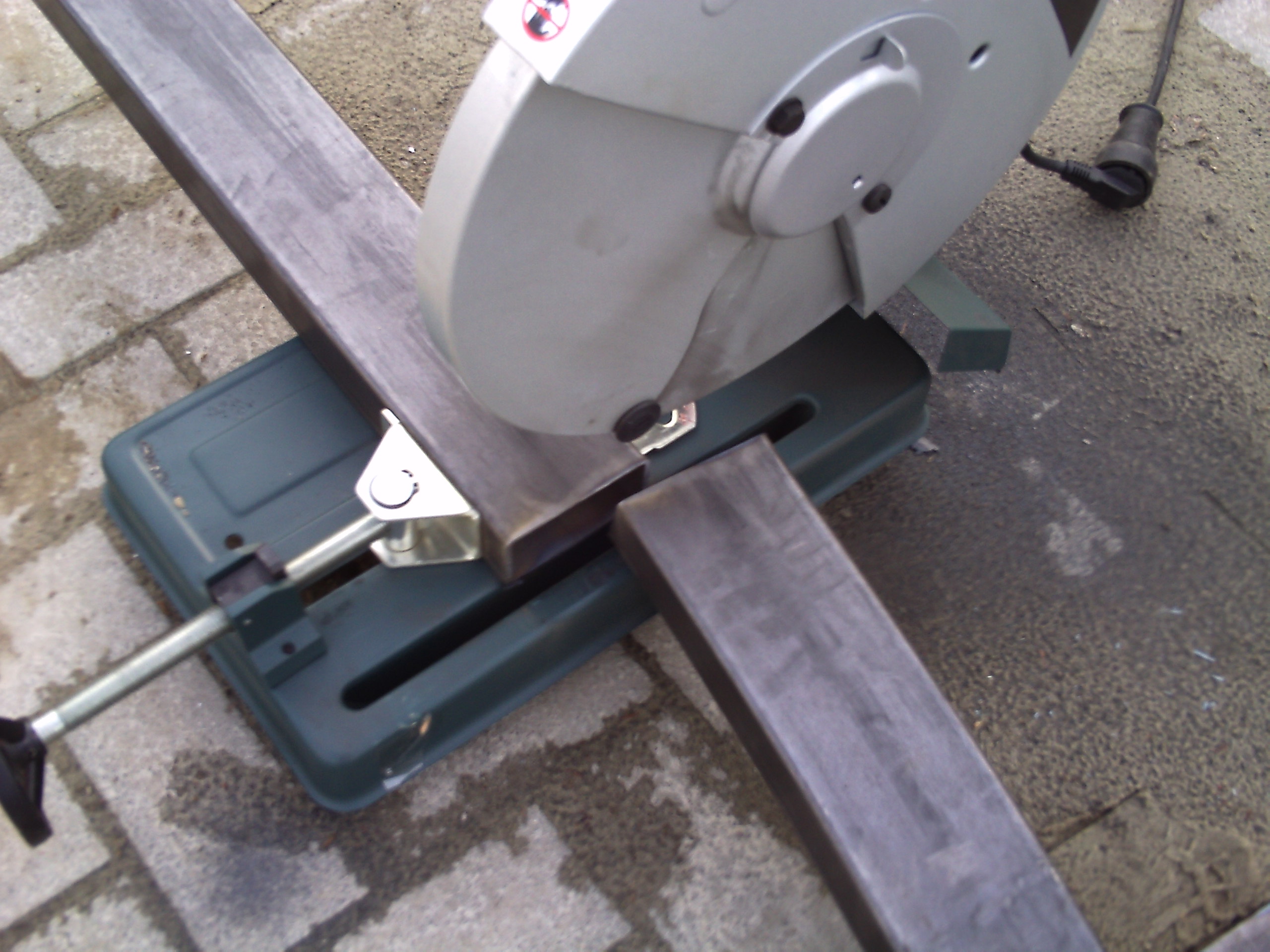

ich wollte mir schon immer ne neue trennsäge kaufen und das schneiden der teile war nun ein guter grund.. wird sie nämlich gleich getestet

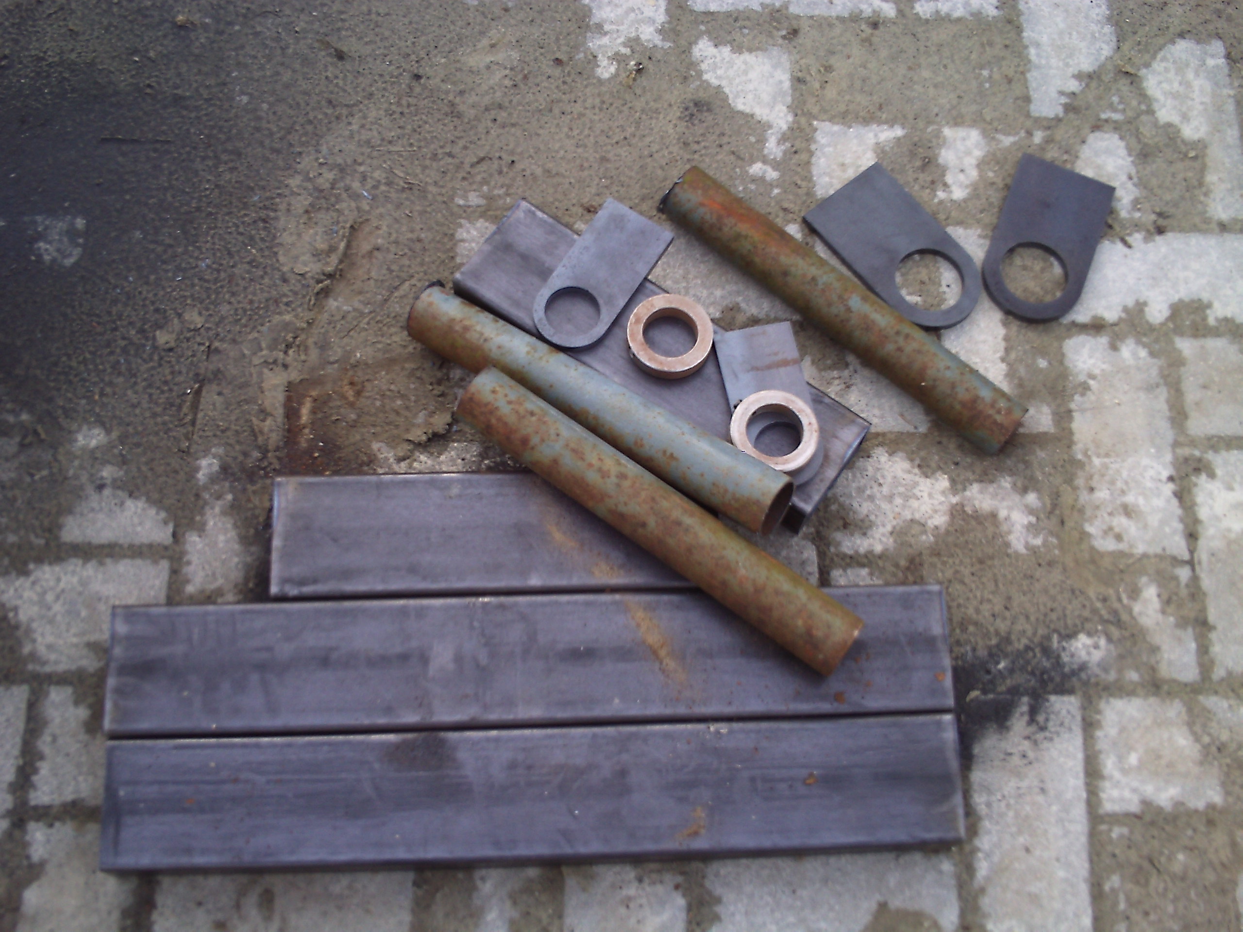

das 100x50er rechteckrohr ist so ziemlich das grösste was so eine maschine schneidet.. das 100x10 flacheisen für die knotenbleche hat sie im gehrungsschnitt nicht geschafft (da muss dann wohl meine normale flex ran..) egal hab die ersten teile fertig:
demnächst gehts dann weiter, mit dem vorbereiten der zinken und dann folgt das verschweissen..

Der Anfang ist gemacht.
Schöne Kappsäge! Die könnte mir auch gefallen!
