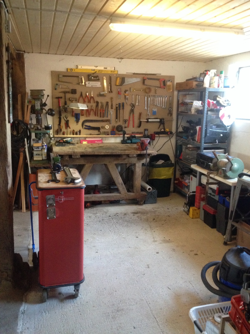

So siehts aus wenn der Daniel den Lappen und den Besen schwingt! :))
