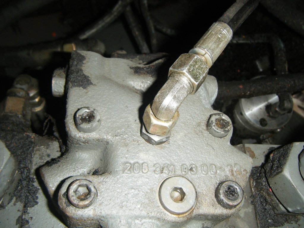

Ich verfolgte die Hydraulikschläuche von der Fahrmotor, durch die Drehdurchführung.
Ich fand nur einen Punkt für die Messung der Hydraulikdruck.
I traced the hydraulic hoses from the travel motor, through the rotary pass-through.
I found only one point for measuring the hydraulic pressure.
Ich glaube, dass ich einen Ersatzdrucktestpunkt gefunden.
I believe that I have found a replacement pressure test point.

Ich würde mir fürs Manometer nen Adapter kaufen, um diesen an die Messanschlüsse anschließen zu können. Dann mußt Du nicht jeden Anschluß umbauen, wenn Du mal Drücke messen willst.
Ich schau mal nach, was ich so finde bzgl. Anleitung.
