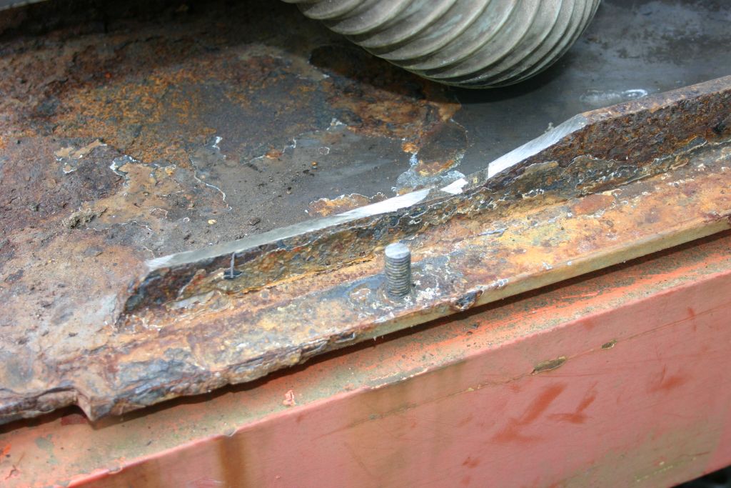

Thema heute: Führerhaus demontieren.
Nachdem ich mir nach meinem Kauf den Zustand des Führerhauses genauer angesehen habe, war mir klar, dass es ohne Restaurierung - und damit vollständige Demontage nicht geht. Ich habe ansonsten viel mit Oldtimern zu tun, vor allem Motorräder. Ich habe aber auch schon einige Autos aus den 1920ern bis 1950er Jahren gehabt. Was ich zuvor jedoch noch nie gesehen habe: ein Führerhaus, dass von innen extrem mehr Rost hat, als von außen. Schaut euch das Foto dazu an.
Für den Demontage war ein Blick in den Ersatzteilkatalog sinnvoll. Das Häuschen ist komplett getrennt von der Bodenplatte. Also habe ich unter dem ganzen Dreck und Rost erst einmal die Schrauben gesucht. Es hat schon etwas gedauert, bis ich die alle gesehen habe. Leider waren einige dermaßen verrostet, dass kein Schlüssel und kein Trick mehr half. Ich musste einige abflexen. Dazu musste ich auch ein Verstärkungsteil der Bodenplatte etwas abflexen - siehe Foto. Erstaunlicher weise konnte ich nach dem Abtrennen die meisten dieser Problemschrauben mit der Hand herausdrehen. Das Problem ist also nicht ein verrostetes Gewinde.
Es sind: vorn 2, rechts 4, hinten 2 und links 2 Inbusschrauben. Dazu hinten ein Multistecker und 2 Druckluft Schnellkupplungen. Und dann konnte ich das Führerhaus mit einem Kettenzug abheben. Das war recht einfach. Das gute dabei: der Bagger bleibt voll fahrbereit! Die abgetrennte Elektrik ist nicht lebensnotwendig für den Bagger.
An der Bodenplatte habe ich anschließend 2 Tage Rost geklopft bis die einigermaßen sauber war.
Beste Grüße
Thomas
Oben links sind Multistecker und die beiden Schnellkupplungen.
Im Bild sieht man nicht, wie dick der Rost auf dem Bodenblech ist.
Das hochsthende Flacheisen musste ich zum Teil abflexen, um an die Schrauben zu kommen.
Extremer Rost - vor allem hinter den Verkleidungen.

So siehts bei meinem auch ungefähr aus. Bei meinem war/ist das Problem, daß bei Regen das Wasser über das Dachfenster hereingelaufen ist und daß die ganzen Scheibendichtungen porös sind und auch darüber Wasser hereinkommt. Dann natürlich nimmt der Baggerfahrer beim arbeiten Wasser mit rein und somit ist auch da Luftfeuchtigkeit drin.

Meine Elektrik ist ok, die Stecker sind blank. Es ist nicht alles schlecht, manchmal liegen völlig verrostete und sehr gute Teile direkt nebeneinander.
Bezüglich Wasser im Führerhaus muss man das wirklich rigoros abdichten. Es geht nicht an, dass innen alles vergammelt. Dann kann man ja lieber gleich ohne Führerhaus fahren - dann weht der Wind das Wasser wenigstens wieder ab.
Zum Abdichten habe ich gute Erfahrung mit klarem Acryl gemacht. Kein Silikon nehmen, dass verträgt sich mit vielen Sachen nicht. Das Acryl klar ist wesentlich elastischer als die gefärbten Sorten, die bilden beim Trocknen nach ein paar Wochen gern Risse. Das Acryl ist völlig harmlos, man kann es überlackieren, es klebt sehr gut, man bemerkt es optisch kaum. Es trocknet wie dick aufgetragener Klarlack zusammen.
