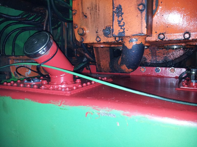

Beitrag von thomas1602 » Sa 29. Nov 2014, 19:56
Neue Esse,besser als das hässliche ding was dran war
Sauberer Tank mit neuem rüssel
So hab noch ein paar sachen von meiner to do liste abgearbeitet:
-Tank ausbauen,aufschneiden,sauber machen,neuen tankrüssel anfertigen,alles wieder zu machen und einbauen.
-Ansaugbrücke abgebaut,stehbolzen erneuert,luftführung instandgesetzt.
-Neuen auspuff gebaut und montiert.
Nächste woche geht es weiter mit schrauben :D

Re: ATLAS AB 1602K von Thomas
Beitrag von Webmaster » Sa 29. Nov 2014, 22:49
Jawohl saubere Arbeit.
