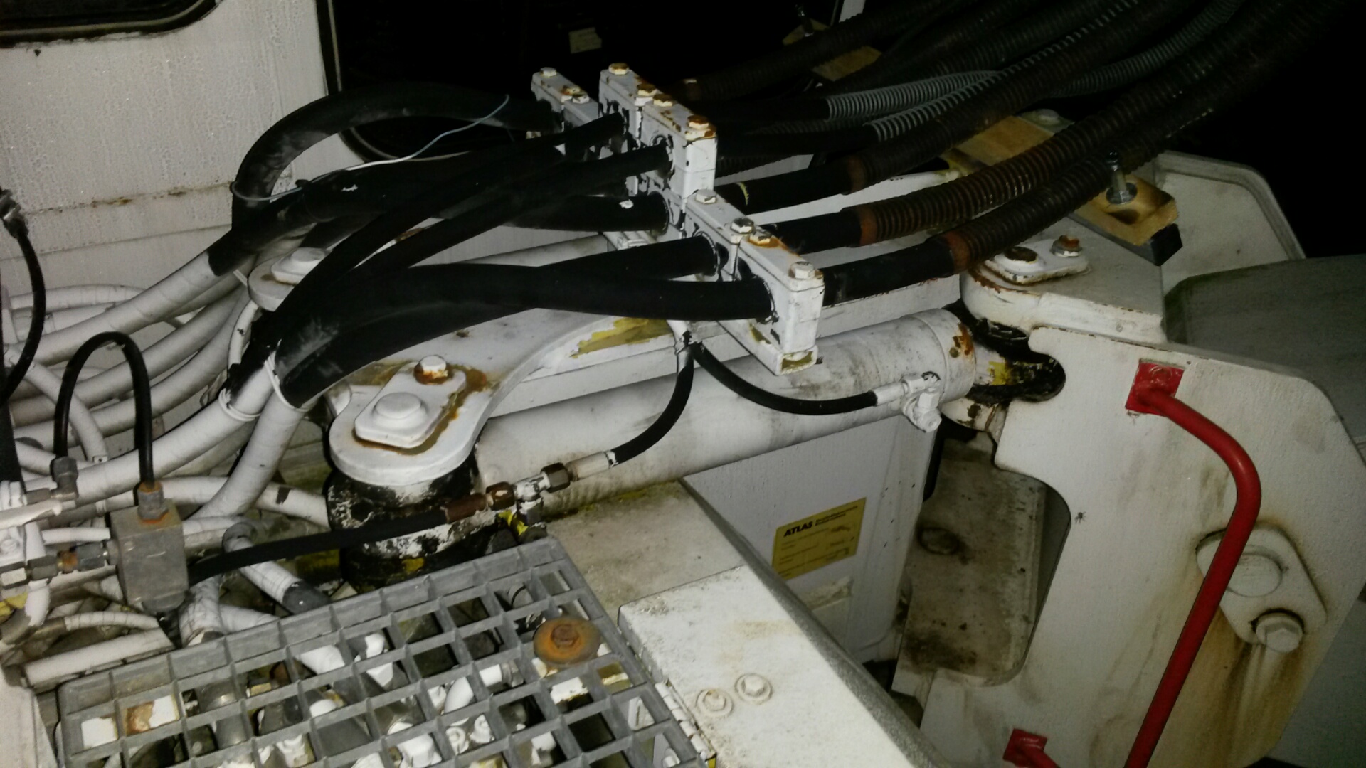

Ich habe an meinem 1204 eine hydraulische Schwenkeinrichtung für den gesamten Baggerarm. Hier sind die Lager ziemlich ausgeschlagen. Die würde ich gerne mal neu machen. Kann man die noch irgendwo bekommen?
Siehe Foto.
Atlas 1204 von 1992

Moin Richi,
die Buchsen sind Standartartikel.
Da kannst du einfach welche im Internet kaufen.
Du musst nur den Innen- bzw. Bolzendurchmesser, die Wandstärke und die Länge der Buchse wissen.
Bei deinem Bagger sollten, wenn du nicht 1000h im Jahr damit arbeiten willst,
Stahlspannbuchsen ausreichen.
Ich kaufe meine immer hier:
http://www.baumaschinenteile24.de/shop/Stahlbuchsen
Du kannst sie aber überall sonst auch kaufen.
Der Vorteil von Spannbuchsen ist, dass du diese einfach mit einem Hammer in die Bohrung schlagen kannst.
Also vorsichtig natürlich!!!
Solltest du die alten Buchsen (ggf. Messing) nicht herausbekommen, so kannst due diese einfach mit einem
Fingerfräser vorsichtig der Länge nach auftrennen. Dann kannst du sie mit einem Schraubendreher rauspopeln.
Bestenfalls lässt du uns mit Fotos an deinen Raparaturen teilhaben.
Beste Grüße und gutes Gelingen,
