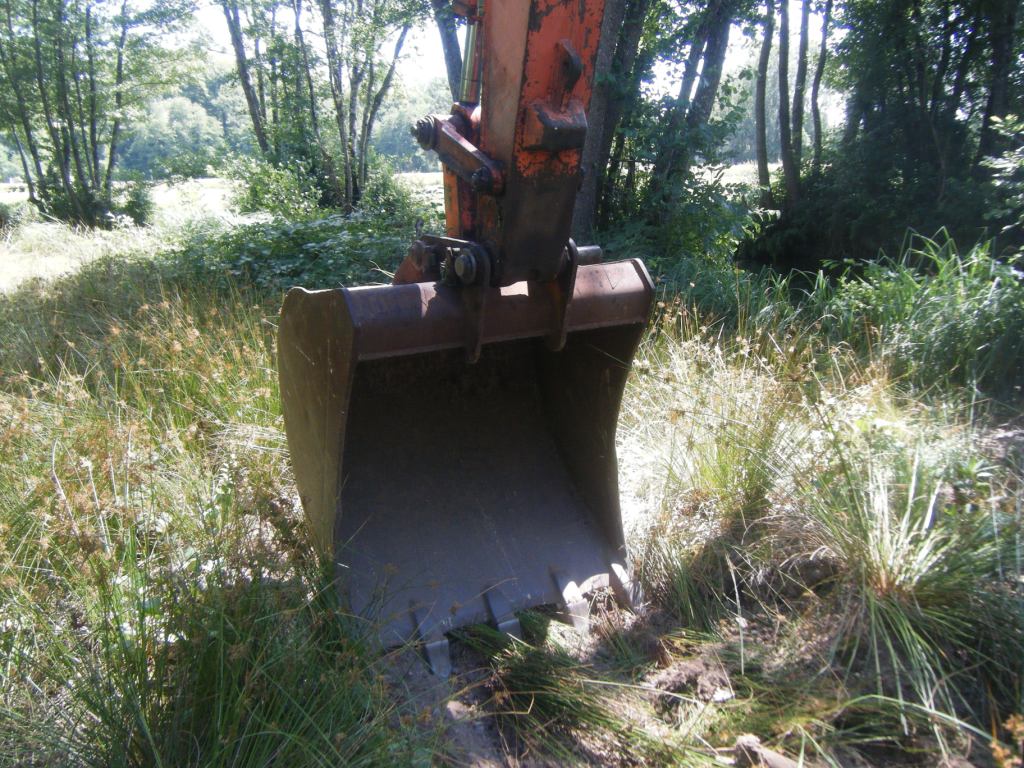

Ich es endlich geschafft, die neue Baggerschaufel (Baggerlöffel) befestigen.
Der neue Stift (bolzen) wurde online unter http://www.buchsenbolzenbaukasten.de/ gekauft
I finally managed to attach the new excavator bucket (Baggerlöffel).
The new pin (bolzen) was bought online at http://www.buchsenbolzenbaukasten.de/

kann es sein, daß ich einen Bolzen ohne Schmierung auf dem Foto sehe ?
Eigentlich gehört ein Bolzen mit M42x3-Gewinde in den Löffelstiel.
In den Listen von dem verlinken Teilehändler habe ich auch einen 60er Bolzen
mit Schmierung gesehen.
Zusätzlich zu dem Bolzen mit Gewinde gehört ein 'Eierbecher' zum Einfädeln mit dazu.
Ich habe bei meinem 1302 auch einen Bolzen ohne Schmierung.
Daher habe ich in der Mitte vom Löffelstiel einen Schmiernippel eingebaut.
Bisher habe ich den Schmiernippel nicht abgeschert.
tojoe99
Beiträge: 190
Beitrag von tojoe99 » Mi 22. Jul 2015, 22:03
Vielen Dank für die Beratung bezüglich der Schmierstelle.
Der Stift (bolzen), die ich kaufte, war 60 mm im Durchmesser X 496mm. Es gibt eine Gewindebohrung M20. Es muss nicht eine Fettverteilungsfähigkeit.
Ich werde eine Fettpunkt zum Baggerausleger Arm hinzuzufügen.
Thank you for the advice concerning the grease point.
The pin (bolzen) that I bought was 60mm in diameter X 496mm. There is a threaded hole M20. It does not have a grease distribution capability.
I will add a grease point to the excavator boom arm.
