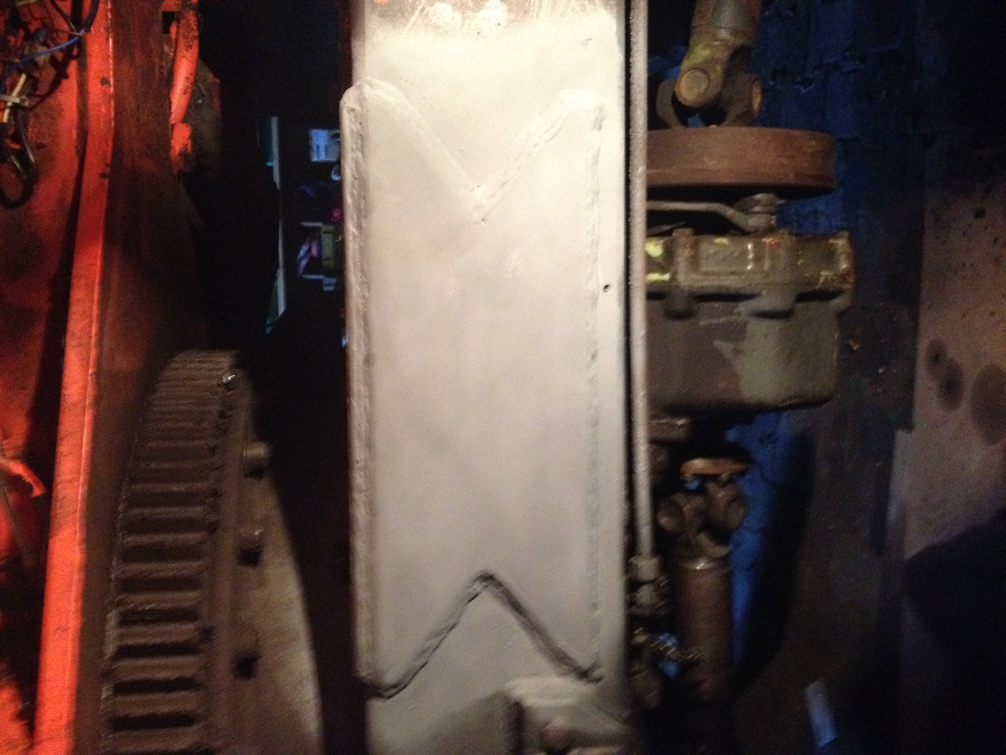

Habe inzwischen den Rahmen fertig geschweißt.
Habe nur leider vergessen,vor dem grundieren noch zu fotografieren.
Seitlich wie oben mit 10mm aufgeplättet.

sieht super aus. Genau so würde es jede Fachwerksatt machen.
