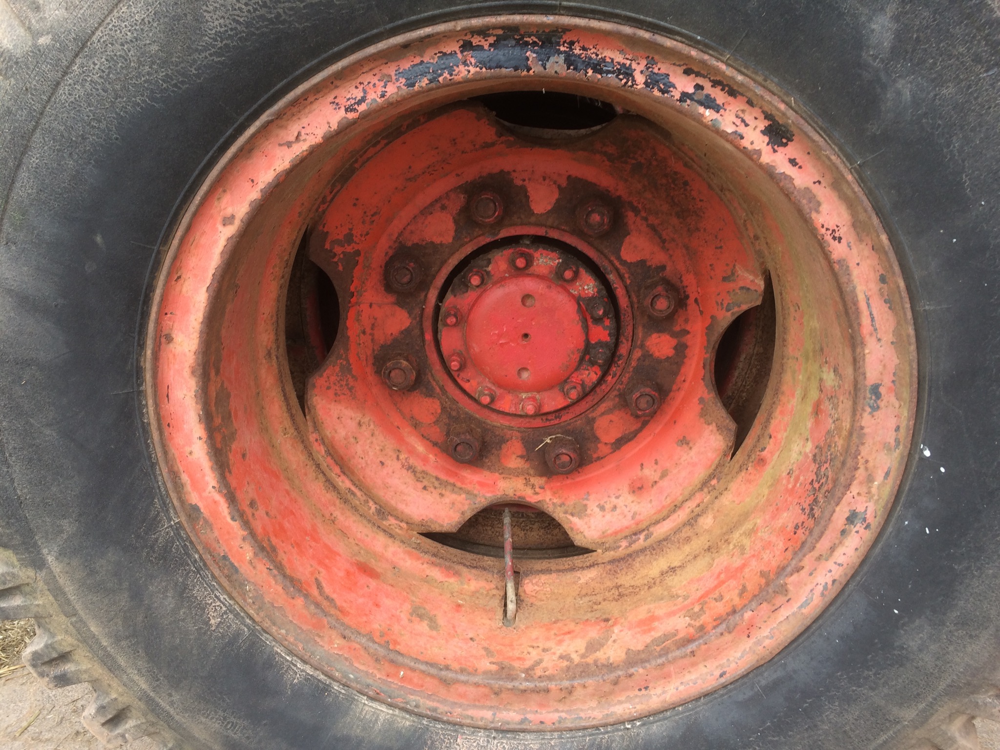

Hallo
Anbei Fotos von den Achsnaben und den Bremszylindern zur Identifizierung,
Vielleicht könnt ihr mir ja weiterhelfen.
Gruß Lukas

Ohh weh, was sind denn das noch für Bremszylinder :D .
Schau mal das Bild an, ob dieser Zylinder hinkommt.

Anscheinend ist das eine Achse von der Fa. Ford.
Die Atlas Nr. für den Teil ist: 122.42.00 89
Die Ford Nr.: 508E-2268-D
Du kannst es mal bei der Fa. Bremsen Schöbel mit diesen Nrn. probieren, ob se da etwas finden, ansonsten wird Dir nur das überholen bleiben.
Ich könnte mal noch bei Atlas nachfragen, denke aber, daß es da mau aussieht.

Gestern habe ich angefangen die vordere Bremse zu zerlegen.
Ich bekomme den Zylinder nicht ausgebaut, da er an dem Versteller irgendwie noch dranhängt :(
Hat jemand einen Tipp für mich ?
Anbei ein paar Bilder, ist das die Ford Achse ? Habe mal das eingegossene Logo auf der Bremstrommel fotografiert.
Bremsbeläge, Trommel und die Versteller sehen sehr gut aus und sind gängig.

Locker selber ist derZylinder schon ?
Laut Bild ist da keine weitere SIcherung vorhanden.
Ja, das sieht nach dem Ford Logo aus.
