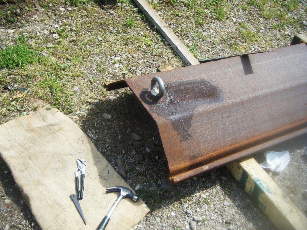

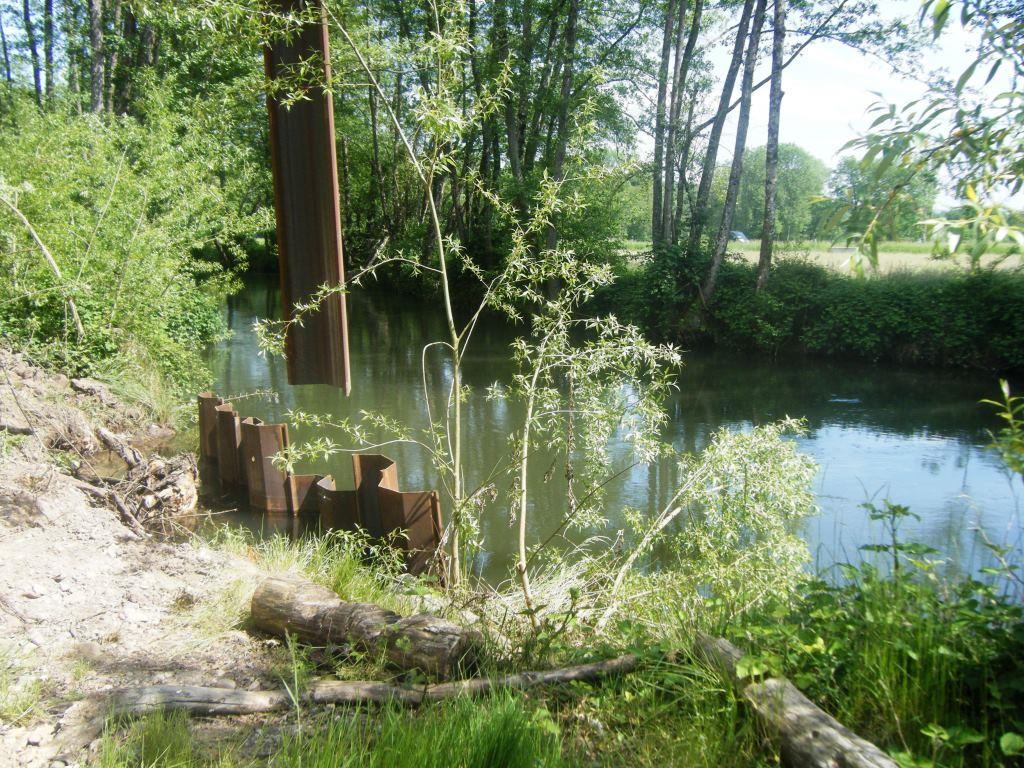

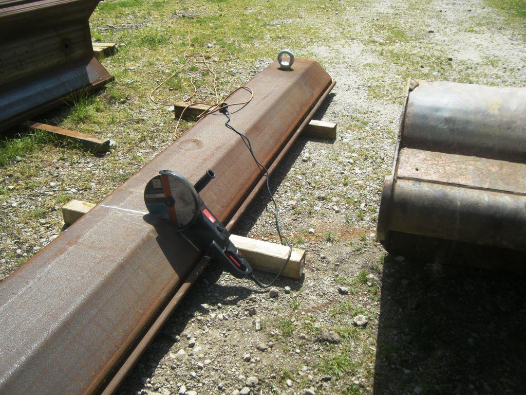

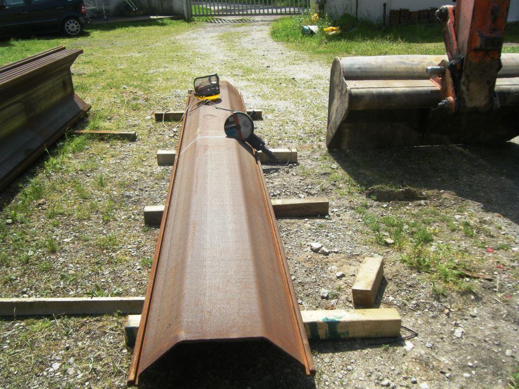

Ich kann einen kleinen Hydraulikhammer benötigen die Stahlblech Bohlen zu installieren.
I may need a small hydraulic hammer to install the sheet steel piling.

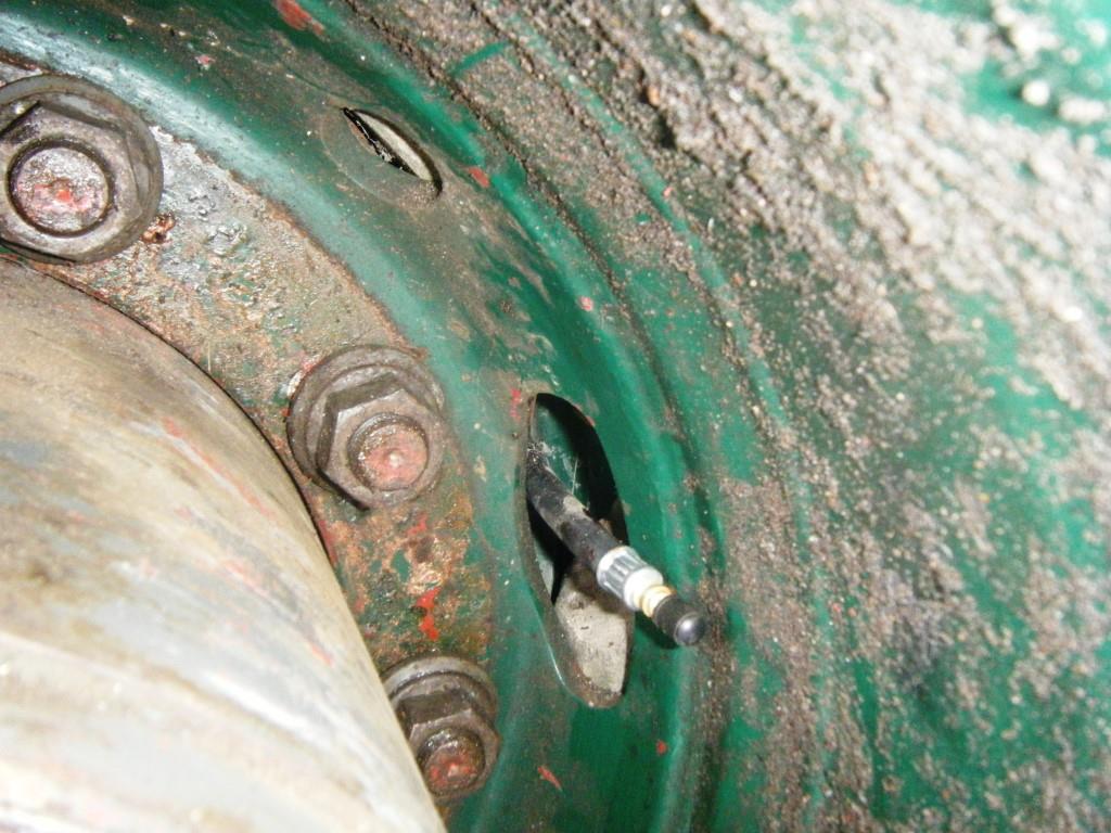

eBay.CO.UK TYRE VALVE EXTENSION TWIN WHEEL TRUCK VAN LORRY TRANSIT ADAPTOR 140mm + CLAMPS
eBay No. 161260146546 EUR 11,80

Beiträge: 2487
Beitrag von Webmaster » Mo 30. Mai 2016, 19:37
Immer im Einsatz die Maschine.
Ich hab mir damals starre Verlängerungen besorgt. Hab aber das Problem, daß einer meiner Zwischenringe nicht 100%ig paßt und somit auf der Verlängerung aufliegt.

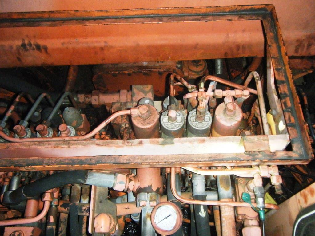

Gestern hat mein Bagger normal gearbeitet. Heute morgen konnte ich den Hauptarm nicht heben.
Ich habe den Öldruck auf den Primärkreislauf auf das Steuerventil überprüft. Der Druck betrug etwa 20 bar (ich habe eine 400 bar).
Der Hydraulikzylinder versucht, den Hauptarm zu heben, aber es scheint, dass der Druck auf die beiden großen Hydraulikzylinder unzureichend ist
Andere hydraulische Funktionen scheinen normal zu funktionieren. Nur der Hauptarm ist betroffen.
Die Atlas-Dichtungen sind auf allen Ventilen intakt, außer auf dem Ventil für den Hauptarm.
Ist es möglich, dass ich ein Problem mit Steuerventilblock (steurventilblock) habe?
Ist es möglich, dass das Problem im Primärkreis ist?
Gibt es ein diagnostisches Verfahren für dieses hydraulische Problem?
Irgendwelche Vorschläge wären sehr willkommen.
Yesterday my excavator was working normally. This morning I was not able to raise the main arm.
I checked the oil pressure on the primary circuit to the control valve. The pressure was about 20 bar (I used a 400 bar gauge).
The hydraulic cylinder tries to lift the main arm but it appears that the pressure to the two large hydraulic cylinders is insufficient
Other hydraulic functions appear to be functioning normally. Only the main arm is affected.
The Atlas lead seals are intact on all the valves except on the valve for the main arm.
Is it possible that I have a problem with control valve block ( steurventilblock ) ?
Is it possible that the problem is in the primary circuit ?
Is there a diagnostic procedure for this hydraulic problem ?
Any suggestions would be very welcome.
Beiträge: 2487
Beitrag von Webmaster » Mo 27. Feb 2017, 20:58
Hattest Du die 20 bar bei Betätigung der Funktion oder ohne Betätigung ?
An welchen Anschluss hast Du die 20 bar gemessen ?
Da Du zwei Steuerblöcke verbaut und ne Doppelpumpe hast, sind zwei Prüfanschlüsse verbaut.
Die Hebefunktion ist am rechten Steuerblock (wenn Du von hinten darauf siehst). An diesem geht seitlich ein Hauptdruckschlauch darauf und dort ist ein Prüfanschluß verbaut.
Prüf mal den Druck bei betätigen des Hubzylinders und auch mal bei Löffel öffnen, schließen. Dazu Löffelzylinder komplett einfahren, wenn er ganz eingefahren ist, den Hebel weiterhin betätigen und Wert ablesen. Wenn da der Druck hochgeht kannst Du die Pumpe schonmal ausschließen.
Wenn das Primärventil etwas hätte, müßten mehrere Funktionen nicht gehn.
Da könnte es eher am Sekundärventil für den Hebekreis liegen, daß dieses nicht mehr abdichtet und somit der Druck in den Rücklauf abhaut.

Ich habe den Ersatzteilkatalog studiert. Ich habe ein Problem mit einem Überdruckventil. Ich ließ den Arm in der letzten Woche scharf fallen, um den Schlamm aus dem Eimer zu vertreiben. Das mag ein Fehler gewesen sein.
Ist es möglich, das Überdruckventil wieder aufzubauen? Atlas Teilenummer 601 000 61 03 oder 603 000 61 05?
I have studied the spare parts catalog. I am beginning to think that I may have a problem with a pressure relief valve. I dropped the arm sharply last week to dislodge mud from the bucket. This may have been a mistake.
Is it possible to rebuilt the pressure relief valve ? Atlas part number 601 000 61 03 or 603 000 61 05 ?

Beiträge: 2487
Beitrag von Webmaster » Di 28. Feb 2017, 13:30
Hast Du von den Ventil die Atlas Nr auch ? Die von Dir angegebene könnt evtl. die von Linde sein.
Das auf dem zweiten Bild sind die Sekundärventile.
Bei welchen Steuerblock sitzt bei Dir die Hebefunktion ?
Was passiert mit den Druck bei anderen Funktionen ?
