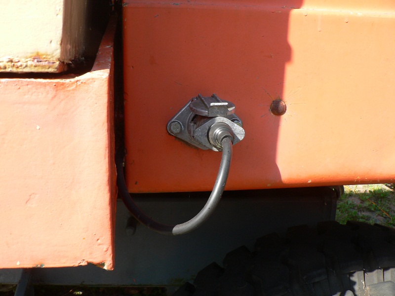

Die Rückleuchten haben eine eigene Steckverbindung.
(Von mir so an die linke Seite angebaut.)

Ach ja mit dem Luft Kopf sitzt der bei dir nicht unter der kabine?ich habe bei meinem bagger so einen Anschluss unter der fahrkabine.zu befüllung mit fremdluft.

mein bagger hat auch einen anschluss mit dem man die luftdruckbremsanlage des schleppenden fahrzeugs mit dem bagger verbinden kann.. ist wie bei luftdruckanhängern aufgebaut..

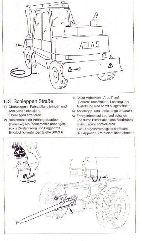

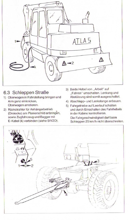

Hier mal eine Beschreibung zum abschleppen vom Bagger:
