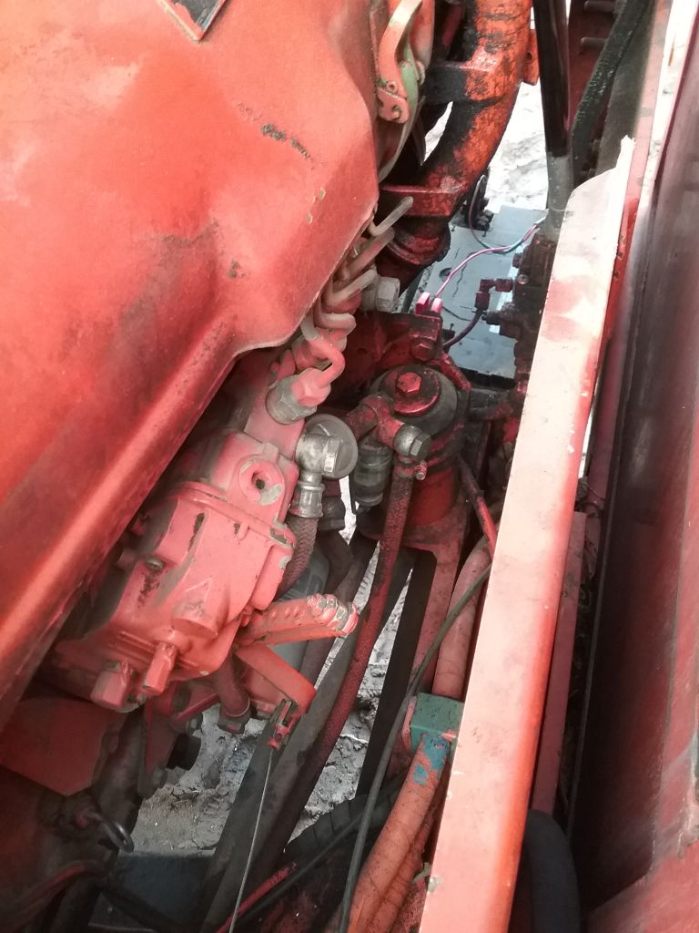

Ich glaub`s nich. Wollte mir grad eine Handpumpe in die Leitung einbauen. Aber das da schon eine dran ist, ist klasse. Ich hab nur den Drücker noch nicht gefunden....
Bei mir sieht das so aus:

Die Handpumpe sitzt unterhalb wo der silberne Deckel ist auf der rechten Seite.

:D ...und läuft. Oben an der Einspritzpumpe(?) Dieselleitung leicht gelockert. Dieselpumpe per Hand betätigt - jetzt weiß ich ja wo der Hebel ist - bis Diesel oben rausläuft. Schraube zu. Startpilot in den Lüfter. Anlasser an: ...und ... läuft. Dabei hätte ich beinahe in die Dieselleitung eine Handpumpe vor der Dieselpumpe eingebaut. Somit dürfte ich den Anspruch auf den Titel " Blondine des Monats" redlich erworben haben.... :D :D
