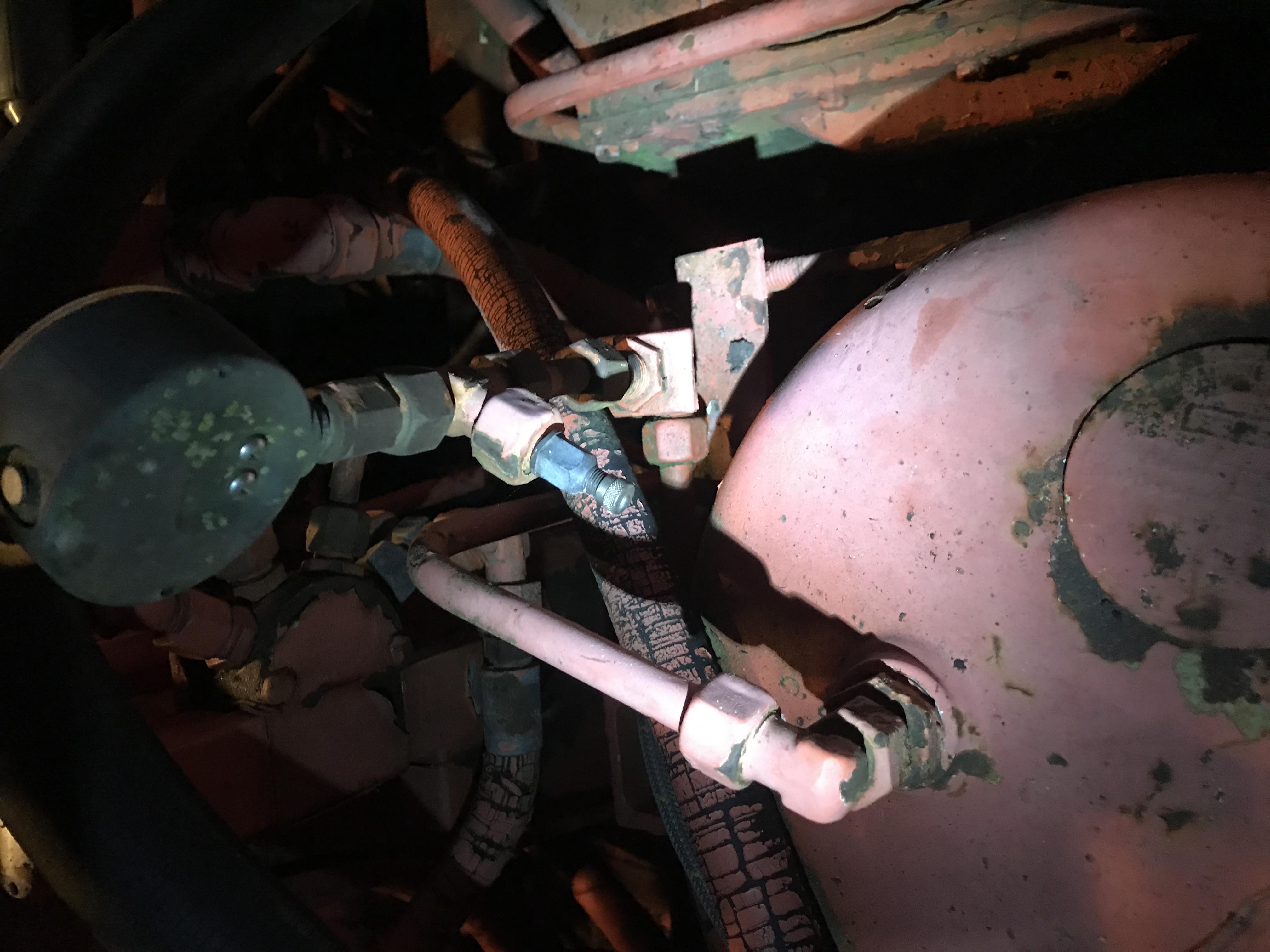

Das Manometer wird getauscht, dient das Radventil (Bildanhang) unter dem Manometer als externer Messpunkt, oder kann man dort bedenkenlos die Anlage leicht unter Druck setzen, um Anzeigen etc. zu testen? Was mich bezüglich Manometern etwas gewundert hat, der Abgriff für das Manometer in der Kabine (keine Funktion) ist ebenfalls in der Nähe des Hydrauliktanks (Sicherheitsventil?)(Bildanhang). Zeigt dieses nicht den derzeiten Druck im Druckspeicher an, ähnlich wie bei Treckern?

Reifenventil?
Abgriff Manometer in Kabine bei Hydrauliktank. Funktion des silbernen Bauteils Sicherheitsventil?

Dieser Anschluss beim Manometer ist anscheinend nachträglich angebaut worden. Eigentlich sollte dort ein Ablaßhahn verbaut sein, womit man den Vorspanndruck im Hydrauliktank schnell ablassen kann. Für den Fall, wenn z.B. ein Hydraulikschlauch platzt oder wenn man die Anschlüsse vom Zweischalengreifer anschließt. Der Füllanschluß für die Reifen sollte eigentlich direkt am Druckregler sitzen.
Das silberne Bauteil schaut für mich nach dem Druckminderventil für den Vorspanndruck vom Hydrauliktank aus. Dieses hält den Druck von ca. 0,5 bar im Tank konstant. Evtl. ist dann rechts nebendran der Ablasshahn ?! Verfolg mal die Leitungen und schau, wo diese hingehn.
Ich weiß es nicht genau, denke aber nicht, daß Du am Ventil etwas einstellen kannst. Du kannst den Vorsteuerdruck generell einstellen, aber ob das an Vorsteuergerät geht, weiß ich nicht 100%ig.
