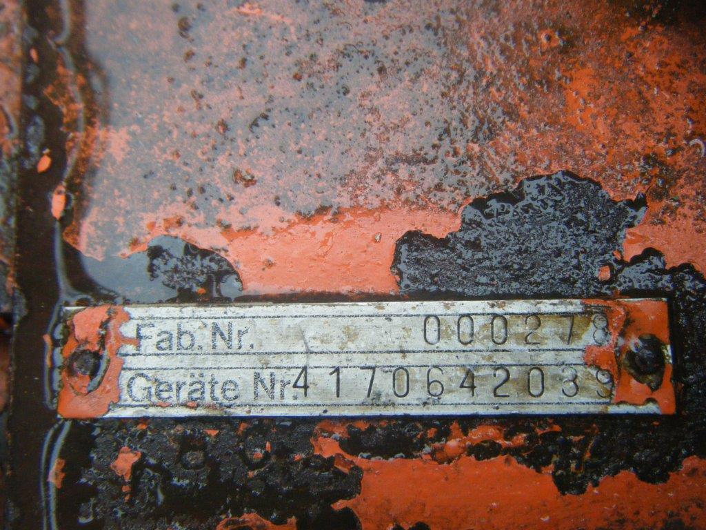

Fab Nr. 000278 Geräte Nr. 4170642039

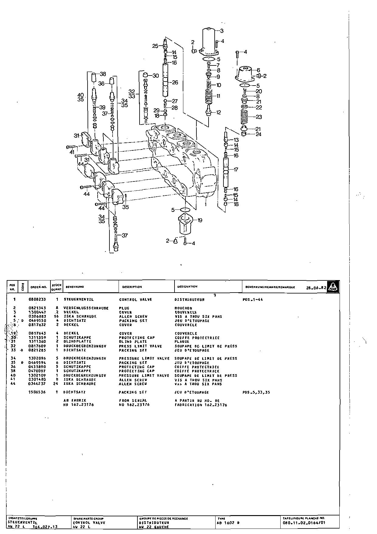

Du könntest mal das Druckbegrenzungsventil von der Hebefunktion mit einem anderen tauschen und schauen, ob der Fehler wandert. Evtl. läßt dieses leicht durch.
Ansonsten gibt es für den Steuerblock auch nen kompletten Dichtsatz: 1506536
Da ist alles dabei.
Oder es gibt auch einzelne Dichtsätze:
Für Vorsteuerung: 0469550
Für die Schieber: 0821285
Für die Druckbegrenzungsventile: 0469594

Ich habe die Online-Teileliste angesehen:
I have looked at the online parts list:
http://www.atlas-hydraulikbagger.de/Dow ... ersion.pdf
Parts List Control Valve Drawing.pdf
(17.07 KiB) 450-mal heruntergeladen
Dies gilt ab der Seriennummer 162.23176 (Meine Maschine ist die Seriennummer 162M24254)
This applies from serial number 162.23176 (My machine is serial number 162M24254 )

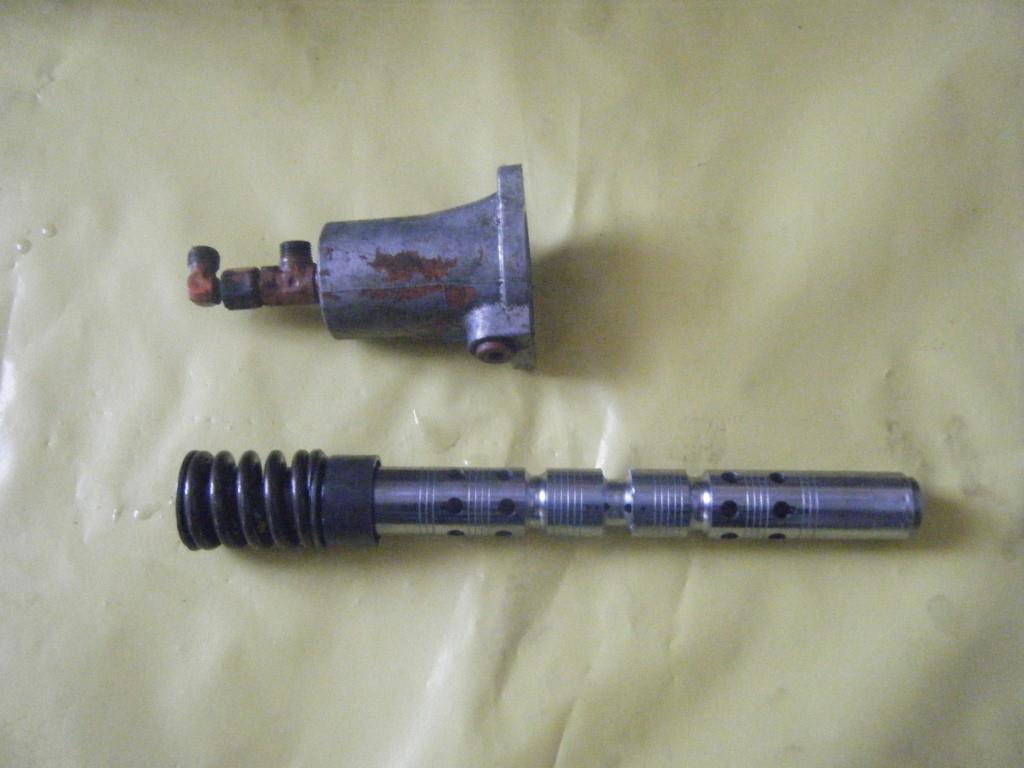

Kann die Ventilpatrone wieder aufgebaut oder ersetzt werden?
Can the valve cartridge be rebuilt or replaced ?

Vielen Dank für die Wiederherstellungs-Kit-Teilenummern. Unsere Beiträge sind in Echtzeit gekreuzt.
Thank you for the rebuild kit part numbers. Our posts crossed in real time.

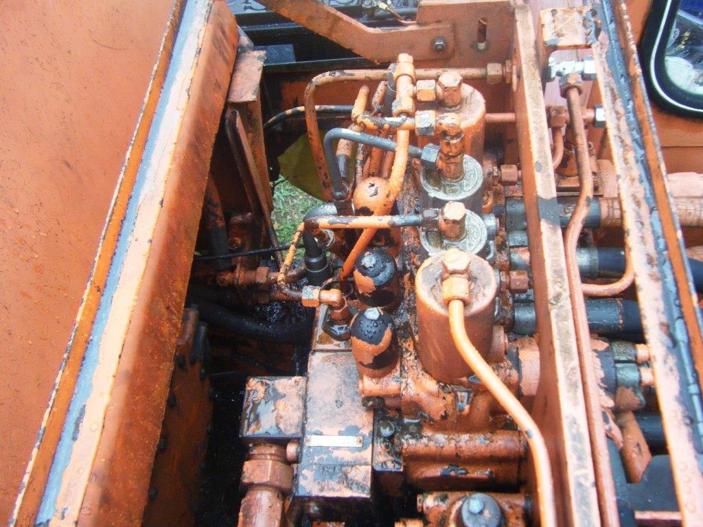

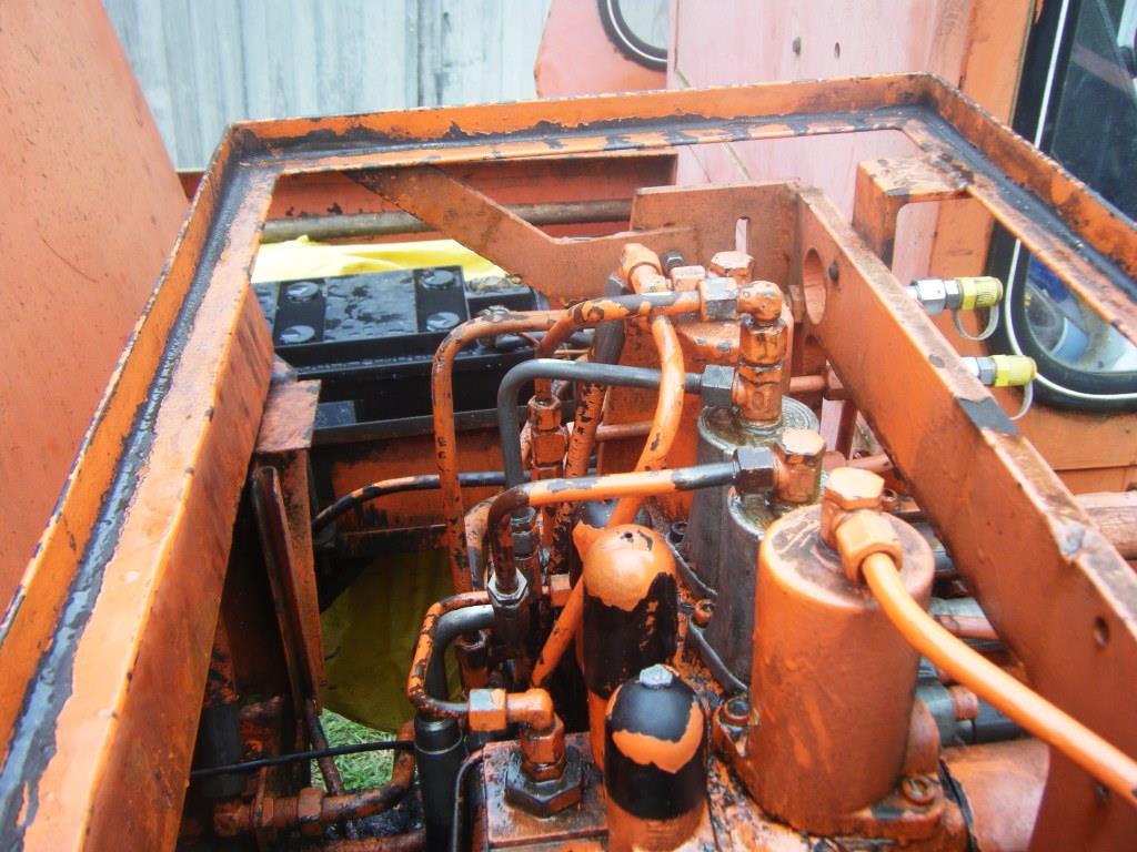

Problem identifiziert Problem Identified
Auf den beraten unseres immer hilfsbereiten webmasters tauschte ich das druckentlastungsventil für den heben (heben) und das angrenzende druckentlastungsventil für den greifer (greifen) aus. Der Boom fällt nicht mehr zum Boden.
Ich muss nun einen Umbausatz für das Überdruckventil bestellen - 0469594.
Ist es möglich, ein Strömungsbegrenzungsventil in der hydraulischen Rücklaufleitung vom Hubzylinder zu montieren? Dies könnte die Rate des Abstiegs des Armes einschränken und versehentlich den Boden heftig treffen.
On the advice of our ever helpful webmaster, I swapped the pressure relief valve for the lift (heben) and the adjacent pressure relief valve for the grab (greifen). The boom no longer falls towards the ground.
I now need to order a rebuild kit for the pressure relief valve - 0469594.
Is it possible to fit a flow limiting valve in the hydraulic return line from the lifting cylinder? This might limit the rate of descent of the arm and avoid accidentally hitting the ground violently.

Sehr gut :!:
Geht Dein Hubzylinder auch schon schnell herunter, wenn Du den Vorsteuerhebel nur ein klein wenig bewegst ?
