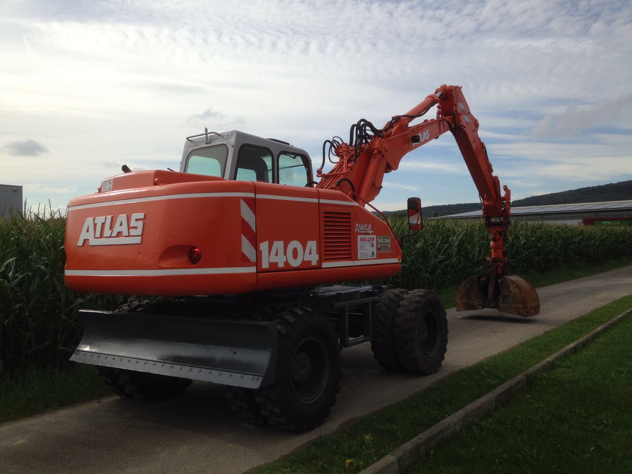

Bei uns in der Gegend laufen viele alte Atlas Bagger.
Dieser hier von einem von einem Bekannten würde schon restauriert
