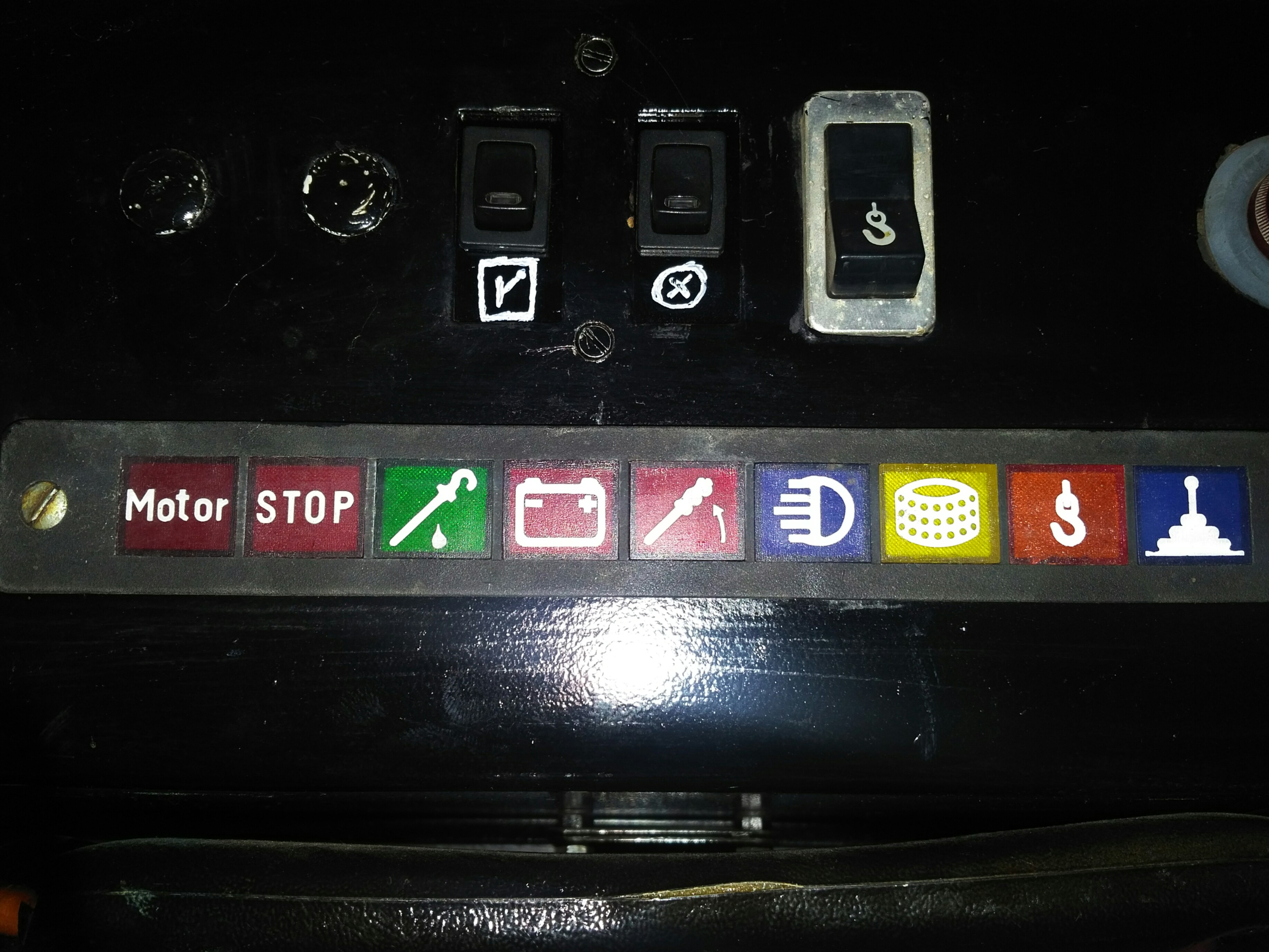

Hallo Zusammen,
jetzt leuchtet ab und zu die Kontrol Leuchte für die Handbremse rot auf. Was könnte dies sein? Es ist die 5 von links und links vom blauen Fernlicht.
Stutztaler

Könnte am Handbremsschalter liegen, oder auch am Kabel,daß dieses auf Masse irgendwo kommt.

Danke
ja es war der Schalter der Handbremse ist alles wieder ok
