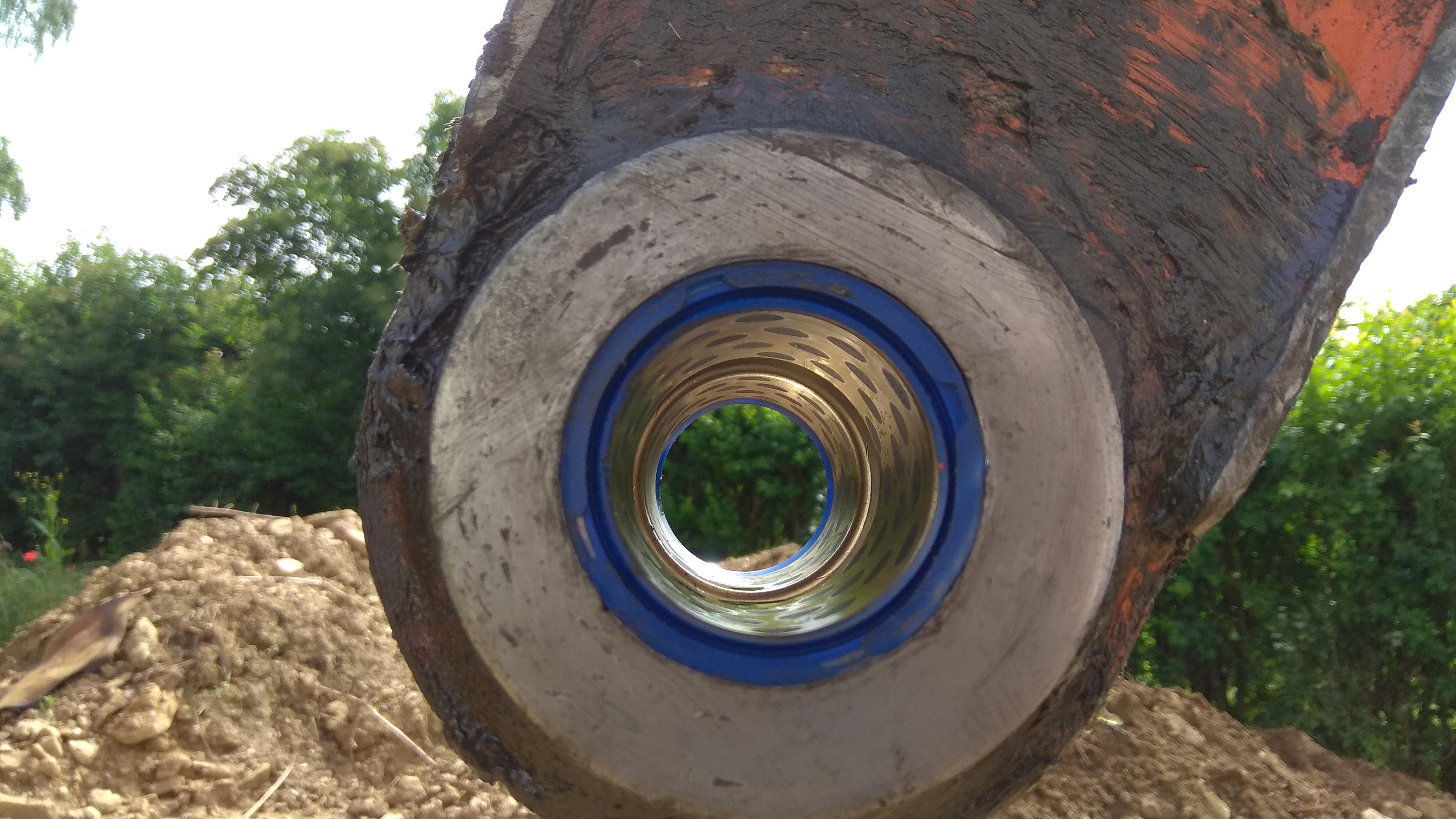

So bekam er als erstes neue Lagerbuchsen für den Löffel. Die "alten" waren so sehr ausgeschlagen, das der Löffel beim kleinsten Schwenk einen Tanz aufgeführt hat ;-) Ausgetauscht habe ich allerdings gegen Buchsen von Misumi. Bin mal gespannt wie ausdauernd die sind.

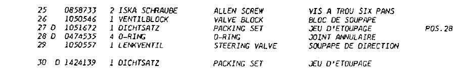

Beitrag von Webmaster » Di 3. Jul 2018, 19:14
komplett hab ich se nicht, hab aber von der Maschine davor was gefunden. Ich denke, da sollte das selbe Ventil verbaut sein.

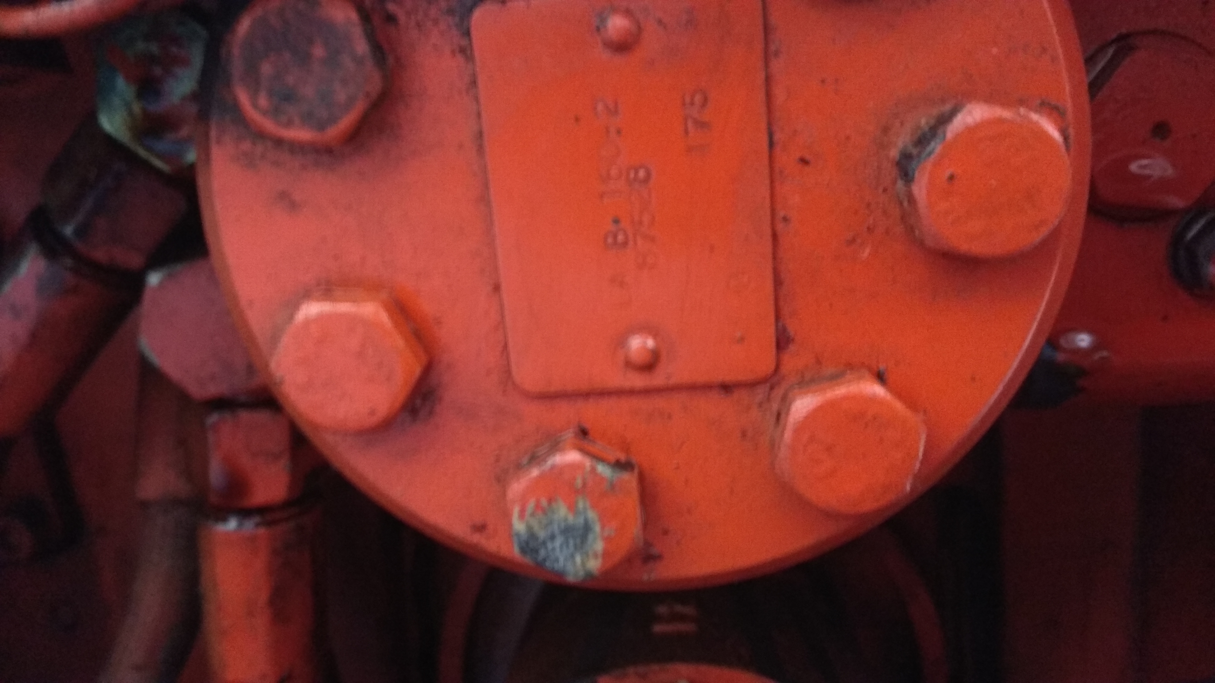

Beitrag von mima917 » Di 3. Jul 2018, 21:09
Hallo
Ich habe nachgesehen. Kannst du damit was anfangen?
Michael
Orbitrol
Beiträge: 2501
Re: Lenk Orbitrol undicht, Atlas 1004 Mobilbagger
Beitrag von Webmaster » Di 3. Jul 2018, 22:53
Oh ne, die Nrn. sagen mir nichts.
Ich mein, daß ich mal ne Anleitung von so nem Orbitrol gehabt habe, aber ob diese für Deines genau paßt, kann ich nicht sagen. Ich werds mal raussuchen und einscannen die Tage.
